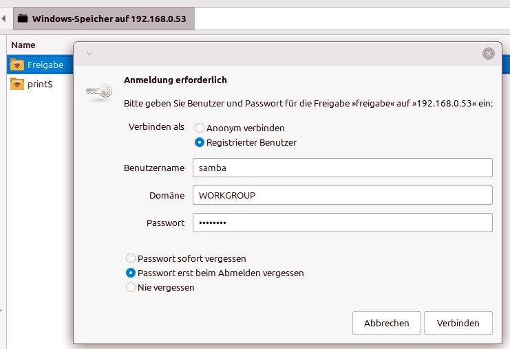

Auf dem Zielrechner (Linux Mint XFCE 22.3) habe ich Samba installiert, also auf dem Rechner, auf dem die Festplatte liegt, die beschrieben werden soll.
Auf dem Arbeitsrechner (der Rechner von dem aus ich auf den Zielrechner zugreifen will ebenfalls Linux Mint XFCE 22.3) finde ich den Fehler nicht.
ich komme bis zur Grafik und gebe den Benutzernamen und das richtige Passwort ein. Ich komme aber nicht in das Verzeichnis. Es muss irgendeinen anderen Fehler als das passwort geben bzw. einen Fehler der nach Eingabe des Passworts auftritt. Die Abfrage von Kennung und passwort klappte z. B. mit einem virtuellen Windows 7 Rechner, das Laufwerk wurde zugewiesen, aber der Zugriff wurde verweigert.
Weg 1: Wie finde ich das log auf dem Arbeitsrechner der mit die Fehlermeldung anzeigt ?
Weg 2: Wie finde ich das log auf dem Zielrechner der mir den Fehler anzeigt ?
Weg 3: Ich stelle die Verbindung im Terminal auf dem Arbeitsrechner her und sehe mir die Fehlermeldung dann an. Nur wie ? mit welchem konkreten Befehl ?
