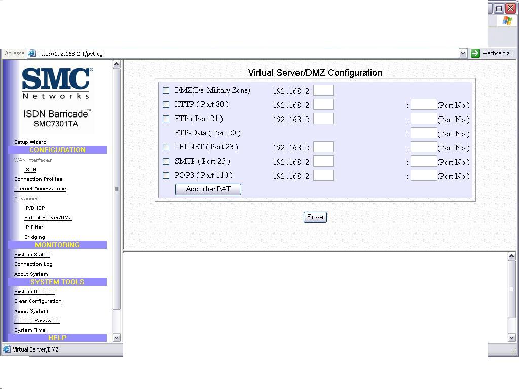

mein Konfigurationsbildschirm bei virtuall server
hallo
erst mal danke für deine schnell antwort.. also hier ein bild von meinem virtuellen server konfigurationsmenü ich hab da keine ahnung wo ich des dann eingeben muss find nämlich nix von UDP und TCP
Glaube dass man bei den SMC-Router eh nichts von TCP oder UDP einstellen muss, da es so ist wenn man einen Port freigibt dass dieser dann für TCP und UDP freigeschaltet wird.
Also brauchste nur den Port und die IP-Adresse einzugeben.
Glaube aber nicht, dass dies das richtige Fenster zum eingeben ist!
Kannste vielleicht mal ein Pic von dem Menüteil Bridging machen?
