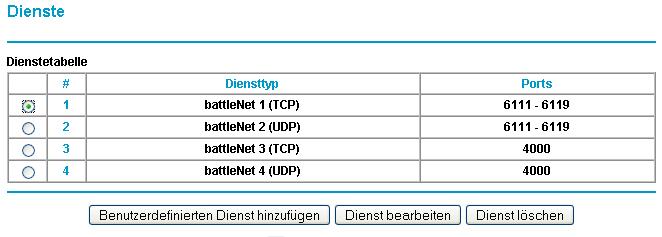

Also bei der Firewall habe ich alle Ports freigeben für die .exe im Router sieht es bei mir soaus:

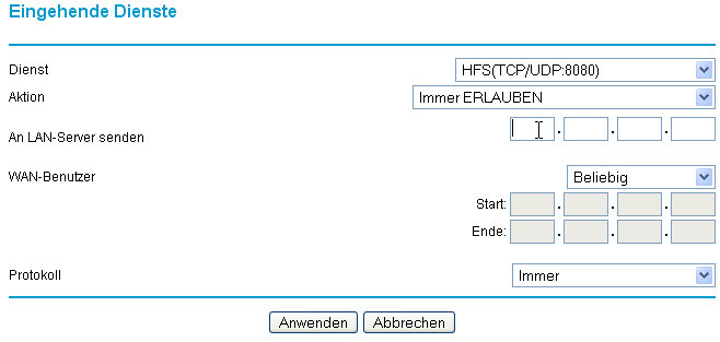

Du hast bisher nur die Dienste eingetragen.
Die eigentliche Portweiterleitung musst du noch machen.

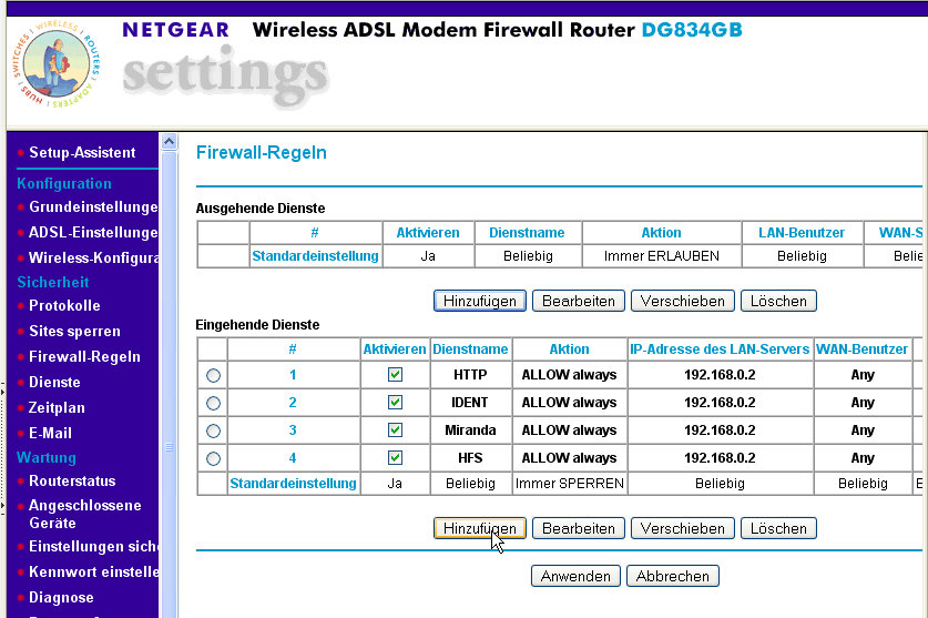

Firewall-Regeln-->Eingehende Dienste-->Hinzufügen-->Dienst aus der Liste auswählen-->An LAN-Server senden-->IP deines Rechners eintragen-->Anwenden

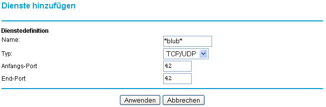

BTW: Du kannst bei den Diensten auch "UDP/TCP" angeben, sodass dieser Port sowohl für UDP als auch für TCP freigeschaltet wird.
