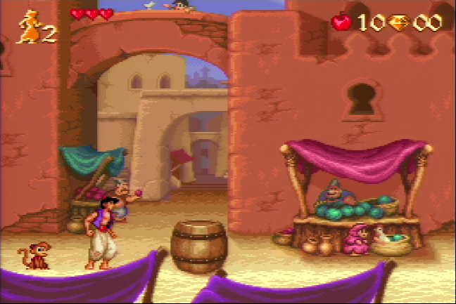

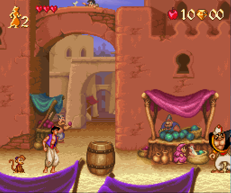

Und hier der Vergleich zwischen Emulator und Original:
Ihr habt definitiv recht was die Pixelschärfe angeht. Da bin ich gerade ganz klein mit Hut x]
Ich finde allerdings, das Original wirkt natürlicher (was sagt ihr?) - wenn ich das noch ordentlich hochskaliert bekäme. Ich meine am Ende ist es vermutlich sowieso Geschmackssache, trotzdem würde ich gerne eure Meinung hören.
Natürlicher im Sinne vom "Näher dran am analogen Original" könnte man stehen lassen.... besser gefällt mir das klare Bild des Emulators ;)
