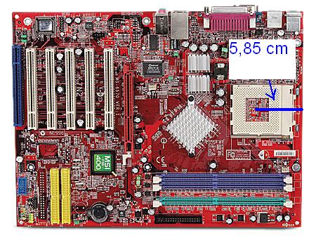

Ich habe vor längerer Zeit mal folgende "Skizze" angefertigt (siehe Thumb)
Von der Sockelmitte bis zur Motherboardkante müssen ca. 5,85cm vorhanden sein. Erst dann passt der Kühler einwandfrei ;)
