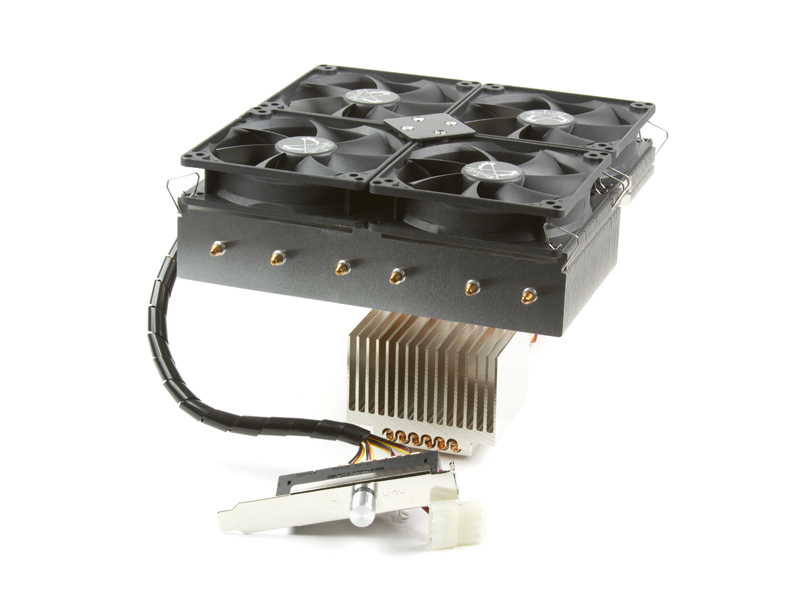

Boah krass Mojo. Ich hab noch nie nen LuftKühler mit 2 Radiatoren gesehen.Was es alles gibt und womit man immer wieder überascht wird heftig xD
Endless Storm schrieb:
Die Freezer 34 eSports (ggf. Duo) wären nur etwas teurer und sollten deutlich mehr können.
Der hat auch zwei. Es gibt aber auch welche mit drei https://geizhals.de/raijintek-delos-rbw-rainbow-rgb-0r10b00096-a2060777.html?hloc=at&hloc=de, ob die dann besser sind, steht aber in den Sternen. Den mit vier https://geizhals.de/icegiant-prosiphon-elite-pe-240-bla-a2461145.html?hloc=at&hloc=de wirst du nicht brauchen^^
