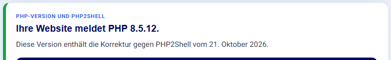

Prüfen, ob die eigene Website betroffen ist (wenn PHP verwendet wird):
1. https://www.unicorn-factory.net/php-version-checker/
Das Ergebnis kann bspw. so sein:
Ein zweiter Online-Scanner (etwas aggressiver als der erste, weil -so weit ich weiß- nicht nur einfach die Version geprüft wird, sondern auch kurz angeklopft wird):
