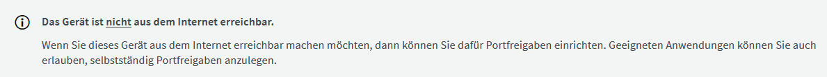

@Fujiyama hätte das Blocking schon deaktiviert, ändert leider auch nichts. In der Fritzbox hab ich selbstständige Portfreigabe eingestellt da ich diese Meldung erscheint (ändert auch nix)
