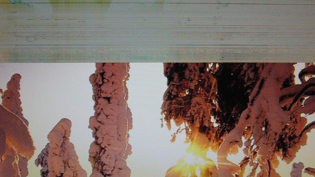

ich plage mich seit einigen Wochen mit einem Problem meines Monitors
LG L246WH
herum, das ich im Folgenden schildern will:

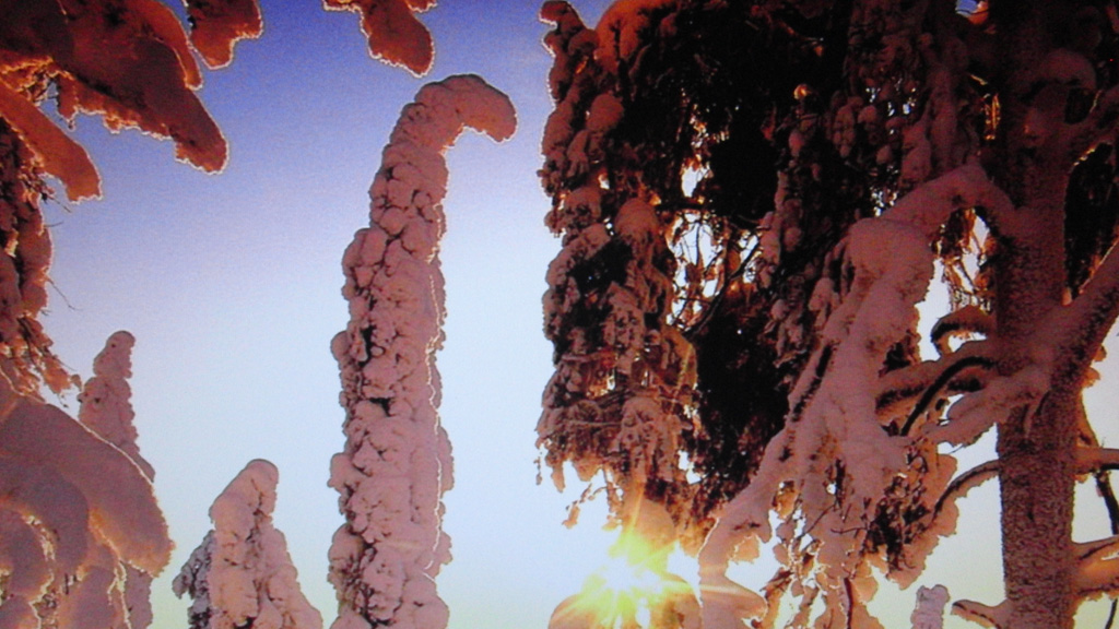

Vor etwa vier Wochen trat das erste Mal das Phänomen auf, dass im oberen Drittel (oder Viertel) meines Monitorbildes Pixel anscheinend stehen blieben und nicht mehr neu aufgebaut wurden (zumindest würde ich dies so in Worte fassen). Schlage ich nun mit der flachen Hand leicht auf den oberen Rand des Bildschirms (mal reicht ein Mal, andere Male hingegen muss ich öfters "schlagen"), scheint er sich wieder einzurenken.
Hier ein Bild ohne die Streifen:

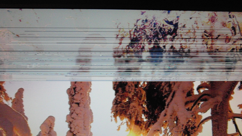

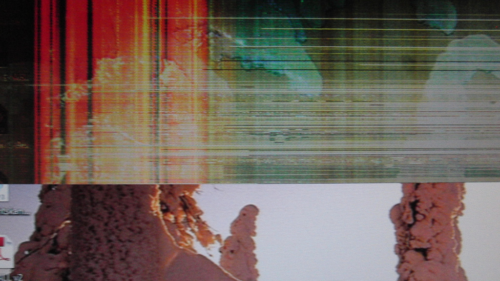

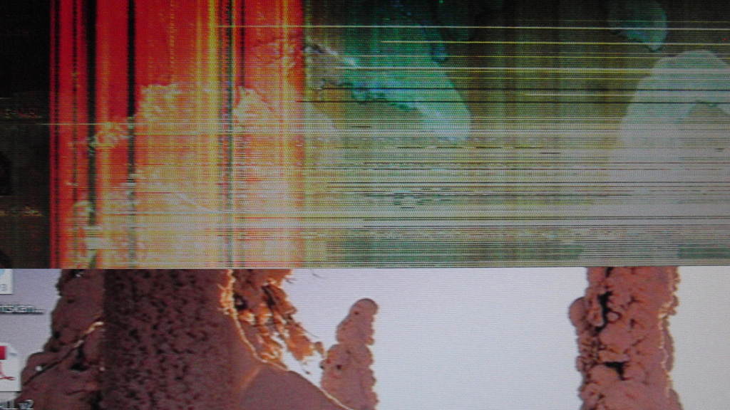

Und hier mit Streifen:
Die Zunahme der "Streifenintensität" scheint (meines Erachtens nach) daran zu liegen, dass Pixel irgendwie nicht neu "aufgebaut" (bzw. nicht "abgebaut") werden und wurde von mir für die Fotos künstlich erzeugt, indem ich den Browser kreuz und quer über den Bildschirm verschob.
Da er durch mechanische Einwirkung wieder eine Zeit lang funktioniert, tippe ich auf einen mechanischen Defekt oder Wackler, den ich gerne beheben würde.
Was meint Ihr? Wird der Monitor seinen Geist bald aufgeben, oder woran könnte es liegen? Kabel habe ich schon gewechselt und Grafikkarte eigentlich auch schon.
Der Monitor ist 3,5 Jahre alt und damit die Garantie vor einem halben Jahr abgelaufen (als wäre es Zufall).
Für Ratschläge wäre ich sehr dankbar.
P.S.: Mit fällt ein, dass es vermutlich nichts auf der Software-Ebene ist, da die Bilder mit dem Snipping-Tool keine Fehler aufwiesen und ich somit meine Digicam benutzen musste.

An der Grafikkarte liegt es - glaube ich - nicht, da meine Hauptkarte (Sapphire 5670) gerade als Garantiefall in der Reparatur ist und das Problem das erste Mal auftrat, kurz bevor ich diese in Reparatur schickte (bei der hat der HDMI-Port den Geist aufgegeben).
Im Augenblick habe ich meine alte Karte eingebaut (Geforce 8500 GT) und eben dieselben Probleme.
