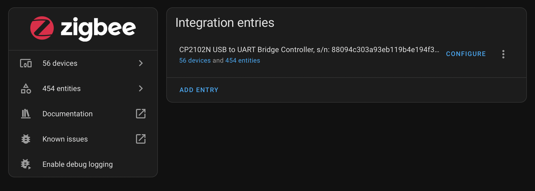

ich weiß jetzt nicht, ob du dir den falschen Stick gekauft hast oder ob es da überhaupt große Unterschiede gibt?
ich habe mir im Angebot für <30€ dieses Doppelpack gekauft, HA auf einem Mini-PC installiert, Stick reingesteckt und ich hatte das "HA ZigBee".
genau das gleiche mit einem "uralten" Sonoff Stick im RasPi, einfach "Add Integration", nach Zigbee suchen und anschließend sieht es so aus:
ich weiß wirklich nicht, was da so kompliziert ist?

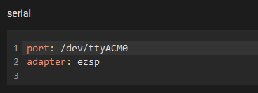

So ist der Stick z.B. bei mir Konfiguriert an einem Raspberry Pi, es muss angegeben werden wo der Stick angeschlossen ist.
Der verlinkte Stick ist ein -P mit TI-Chipsatz. Deshalb ist es ein zstack-Adapter.
Ich würde den port und adapter: zstack konfigurieren. Das sollte reichen.
Das ist die ZHA-Integration. Wenn man Zigbee2MQTT verwenden will hilft die nicht weiter bzw. ist hinderlich.
Hast du genau den gleichen?
Genau den Gerätepfad hast du angegeben, was ich bei Zigbee2MQTT gelesen habe ist es empfehlenswerter die ID anzugeben:
https://www.zigbee2mqtt.io/guide/configuration/adapter-settings.html

Da hast du ezsp angegeben, ich habe die Dokumentation so verstanden das ich zstack angeben muss. Aber vielleicht verstehe ich das auch falsch? Oder es hat sich was geändert?
Danke dir, das bestätigt meine Vermutung!
War mir da nicht ganz sicher und wollte es in jedem Falle richtig konfigurieren.
Die Frage ist zwar, ob es schlimm ist da etwas anderes hinzuschreiben unter Adapter oder wegzulassen aber wenn, dann hätte ich es gleich richtig, das es garnicht zu Fehlern oder ungereimtheiten kommen kann.
