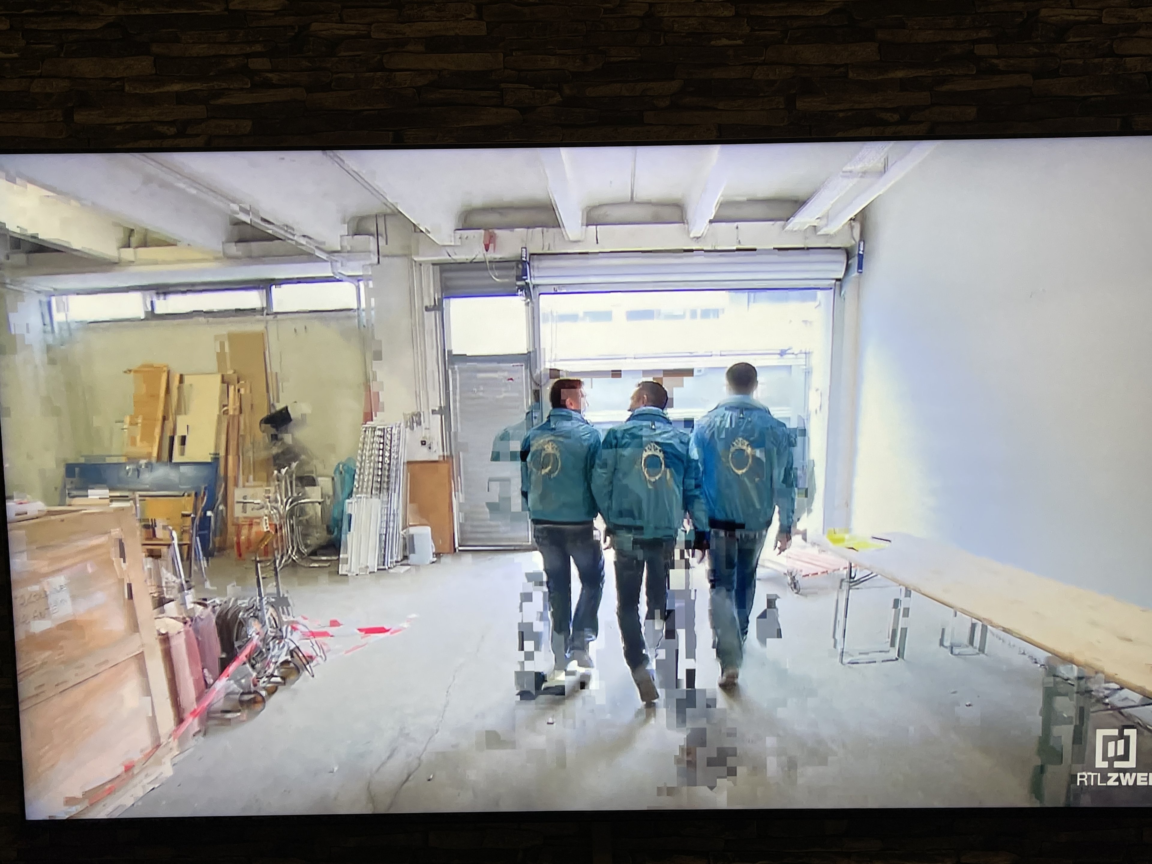

Hallo , hab heute den Sony 75X95K ( Mini Led ) bekommen.
hatte vorher den 75X95J und dort gab es nie probleme.
die Probleme sind nur beim TV schauen ( Vodafone )
mit CI+Modul + Karte
erst seitdem neuen TV hab ich nur noch Bild probleme ( Makrobildung )
Sendersuchlauf wurde schon mehrmals neu gemacht ohne erfolg.

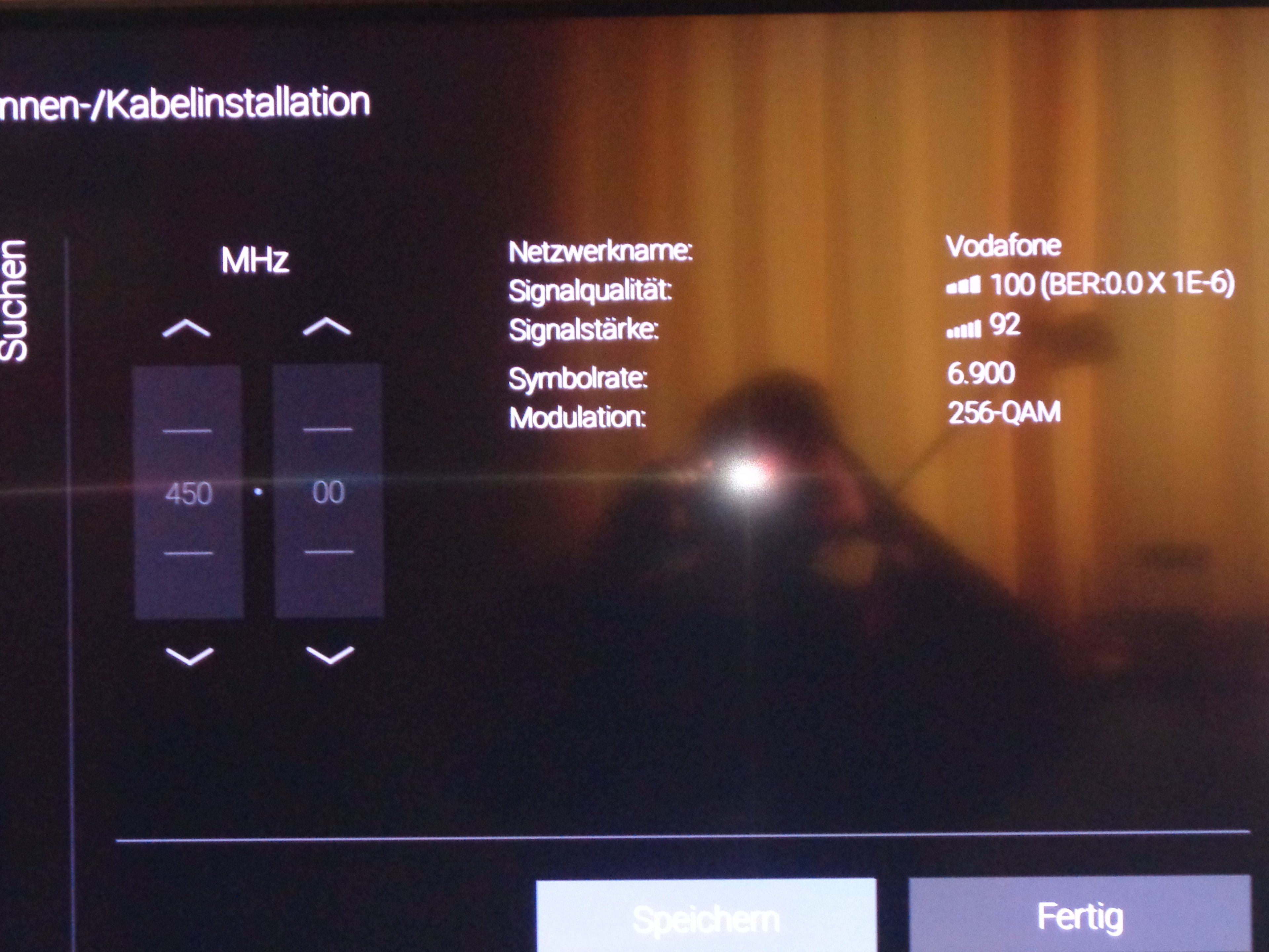

Hast Du eine Signalstärkenanzeige am TV?
Das ist bei jedem TV anders.
Bei meinem Sony ist es in der Hilfe versteckt und in der Sendereinrichtung.
Da würde ich mal nachsehen, ob das Signal schwach ist.
Der Tv ist Neu,
und Signal geht mal von 90 auf 60 und schwankt immer wieder mal.
aber laut Vodafone , gibt es keine probleme
Also Schwankungen sind immer ungünstig.
Außerdem ist die Signalqualität wichtiger als die Signalstärke.
