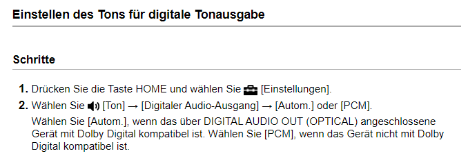

Wie sind die Einstellungen im Bereich Audio-Ausgabe? PCM / Dolby Digital?
Evtl. Lautstärkeanpassung aktiv?

nevermind, das Problem saß wie so oft vor dem Gerät. Der TV ignoriert irgendwie die Lautstärke vom Chromecast, die optische Ausgabe jedoch nicht. Ich musste hier die Lautstärke anpassen. Ich habe an dem TV keine andere Quelle als den Chromecast, daher ist mir das so spät aufgefallen.
