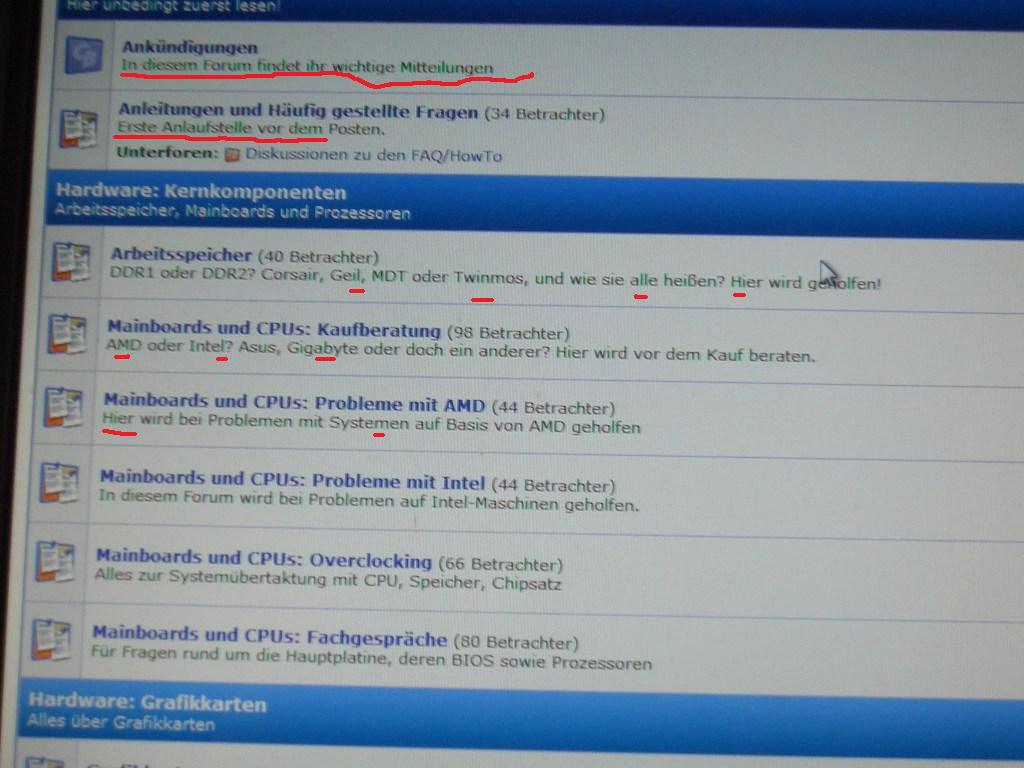

Hab ein (vielleicht?!) Problem. Manche Buchstaben von meinem TFT sind teilweise ein bisschen grün gefärbt. Hab auch einmal ein Bild mit meiner Digitalkamera gemacht um euch das zu veranschaulichen. Auf dem Bild sieht es ein bisschen schlimmer aus als es ist. Kann das am Grafiktreiber liegen? Habe nämlich den neusten Beta Treiber der 8800 GTS. Vielleicht kennt jemand von euch das problem und kann mir da weiterhelfen.

Auf dem Foto kann ich leider keine Auffälligkeiten entdecken - die Qualität ist aber auch mies.;)
Ja, verfärbte Buchstaben könnten durchaus von einem BETA Grafiktreiber verursacht werden.
Eventuell würde ich auch das Kabel überprüfen, obwohl ich das als Ursace wegen DVI fast ausschließe.

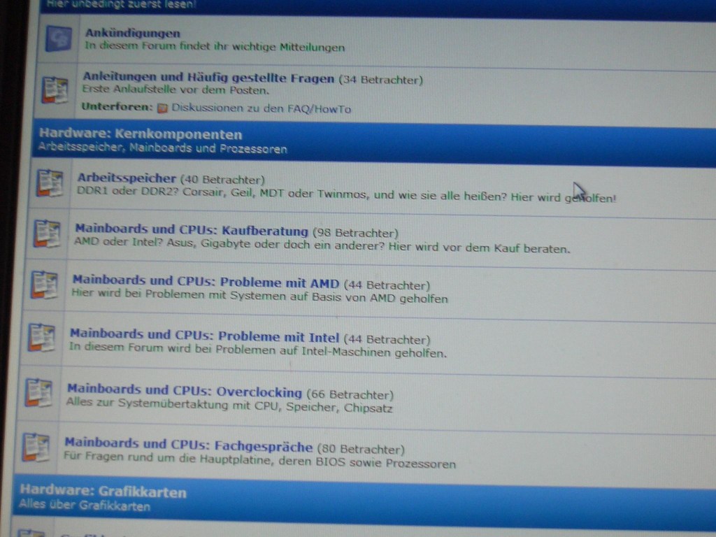

Ich werde es nochmal einrahmen vielleicht ist es dann besser ersichtlich.

Schaue mal ob du clear pixel bei deinen Schriften eingestellt hast.

Anzeigeeigenschaften -> Darstellung -> Effekte -> Kantenglättung für Schriftarten
Hier mal von Standard auf ClearType stellen.
Danke. Also es war auf Clear Type eingestellt. Jetzt hab ich es auf Standard und es geht wieder. Irgendwie rauscht das Bild jetzt so ein bisschen, ich weiss nicht ob es davon kommt.
