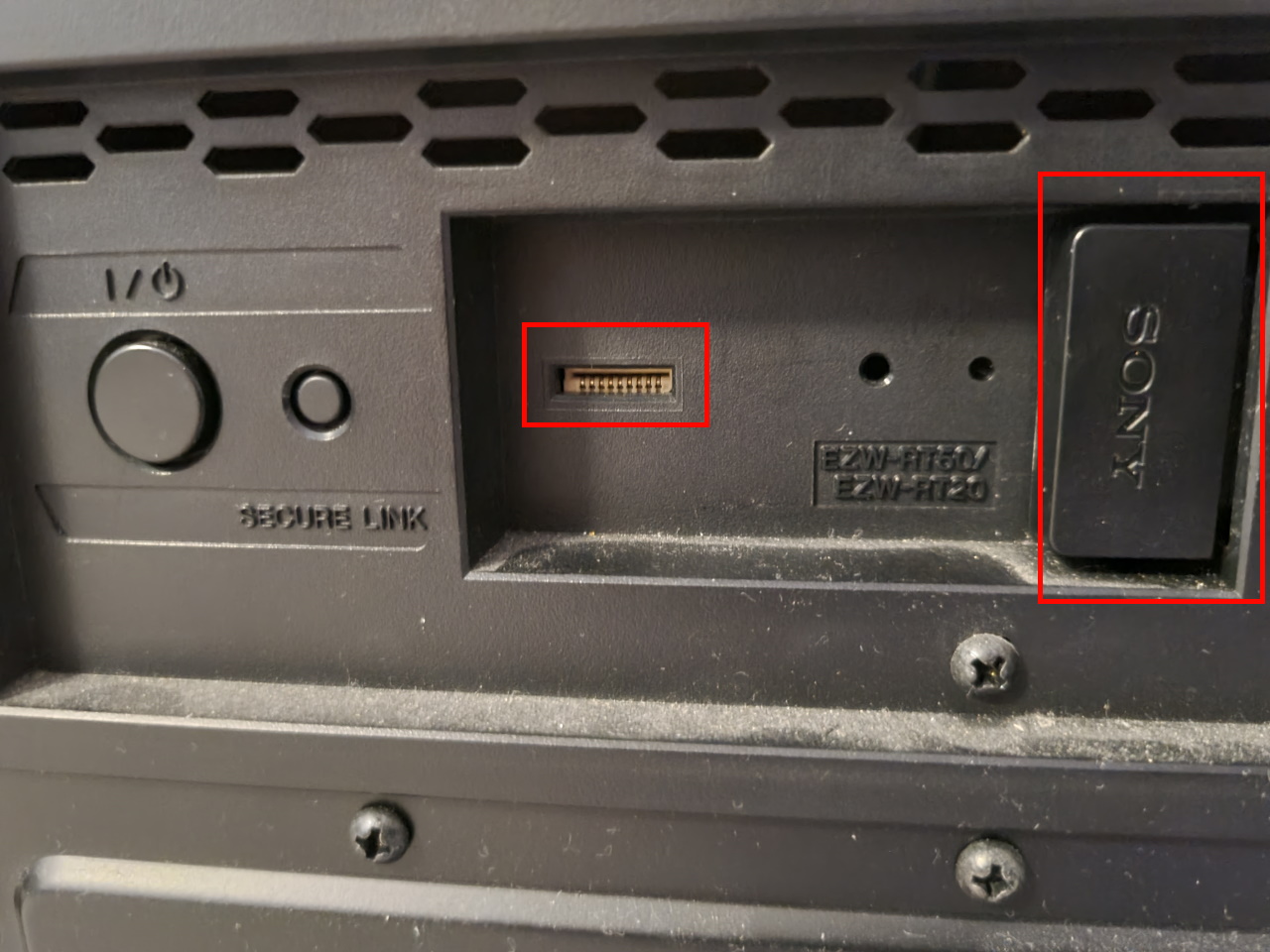

Ah, ich denke ich habe mich nicht umfangreich genug ausgedrückt, es geht mir primär um die Anschlussmöglichkeiten. Wie gesagt scheint es nur die wireless Möglichkeit zu geben (über die 2 Sender/Empfänger), was ja bedeuten würde ich kann den Subwoofer nicht einfach so in ein anderes Setup integrieren?!
Und Informationen ob es doch noch andere Anschlüsse gibt finde ich nicht. Der Besitzer meint da wäre noch ein sehr kleiner Anschluss, kein USB, HDMI oder sonstiges was er kennt......müsste mal nach einem Bild fragen.
Wenn das Ding nur Wireless ist, dann könntest du diesen dennoch analog betreiben, wenn du dir einen Eingang baust. Irgendwo auf der Platine muss das digitale Signal in ein Analoges umgewandelt und gefiltert werden. Vor dem Filter kannst du einen Eingang einbauen. Den Digitalteil kannst du abtrennen. Ansonsten hast du mit dem Produkt natürlich verloren.
Aber um ehrlich zu sein, dieser Subwoofer ist mit seinen 30W ohnehin kein Meisterstück. Ich würde das Ding vermutlich verschrotten.
Naja, ich habe den Subwoofer ja nicht und wenn ich ihn nicht (kostenlos) abhole, wird er sowieso entsorgt.
Er hätte sich halt in meiner Garage ganz gut gemacht, da hätte ich ihn mit integriert und beim basteln noch zusätzlichen Bass gehabt.....muss aber nicht, wenn es nicht geht (oder nur umständlich), geht's halt nicht.
Er war so nett und hat noch schnell ein Bild geschickt:
