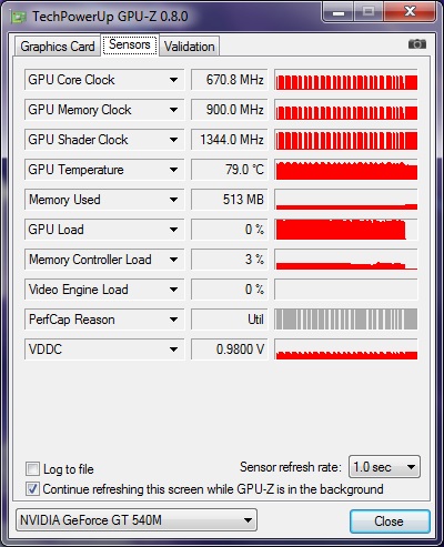

Ich muss gleich zu einem Geburtstag aber ich konnte die Taktrate und Temperatur mit GPU-Z gerade mal kurz testen.
Hab CS:GO mit den niedriegsten Grafikeinstellungen (ingame + grafikkarte) getestet.
Die Temperatur ging nach ca 30 sec ingame auf 89° hoch und die Taktraten wurden instabil. Hier ein Screenshot von GPU-Z. Besonderst auffällig die die regelmäßigen Einbrüche der Taktraten. Das ist mit Sicherheit die Ursache für den Einbruch der FPS-Rate. Aber was ist die Ursache für die instabilen Taktraten? Sind das die von euch erwähnten Dinge weiter oben ?
Deine GPU taktet sich herunter um Schaden zu vermeiden, weil sie zu heiß wird.
Um die 90 Grad sind noch akzeptabel, sollten aber niemals so schnell erreicht werden.
Da hilft nur aufschrauben und Lüfter reinigen und dann nochmal testen.
Lüfter reinigen und/oder wie gesagt neue Wärmeleitpaste für GPU, denn reinigen allein wird wahrscheinlich nicht reichen. Wenn Sony bei ähnlichen Modellen die gleiche Wärmeleitpaste verwendet, dann wird die sicherlich auch bei dir schon steinhart sein.
