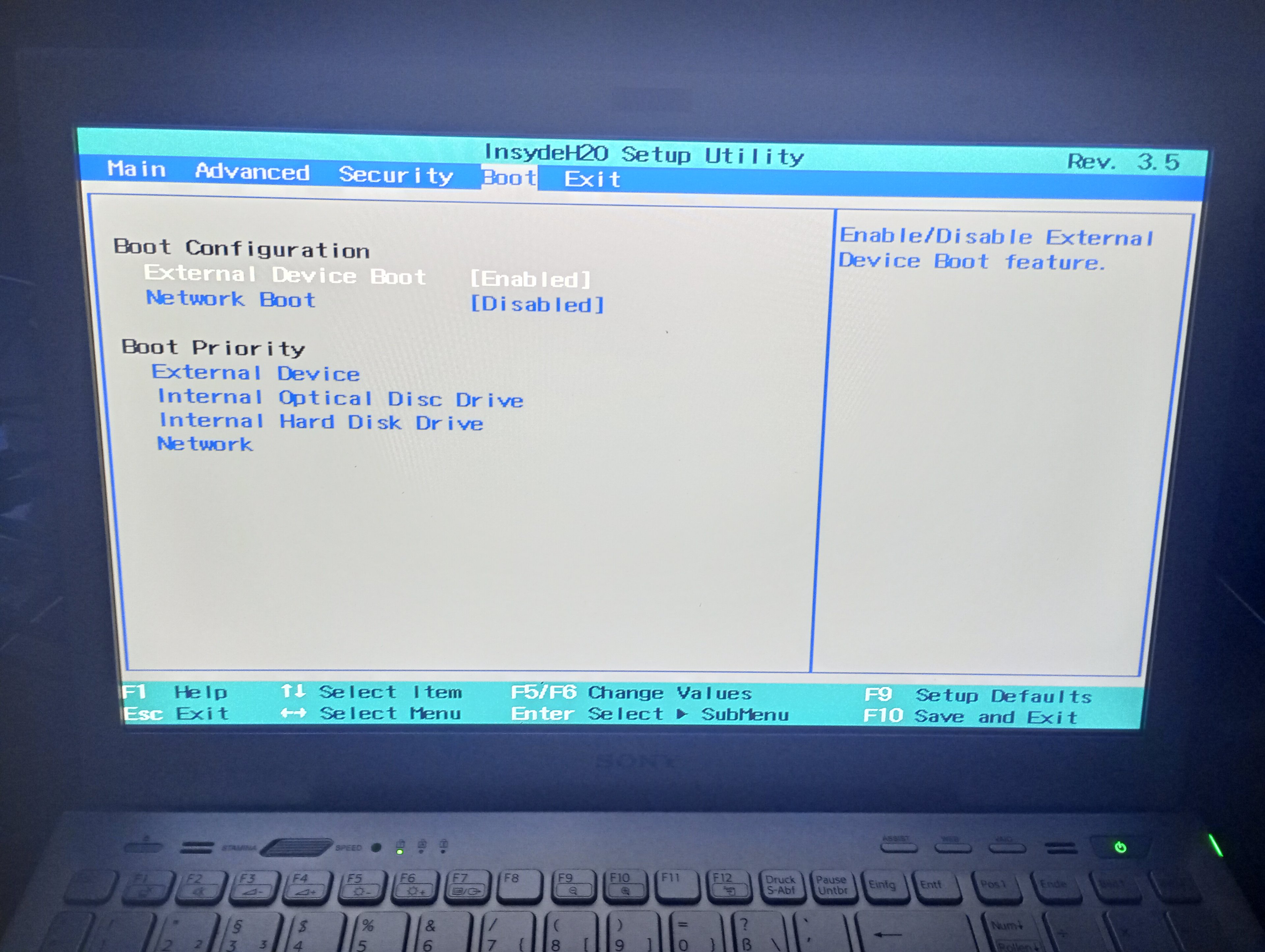

Im BIOS des Notebooks kann ich bei RAID nur zwischen Hide und Show wechseln, was nicht zur Veränderung des Verhaltens führt.

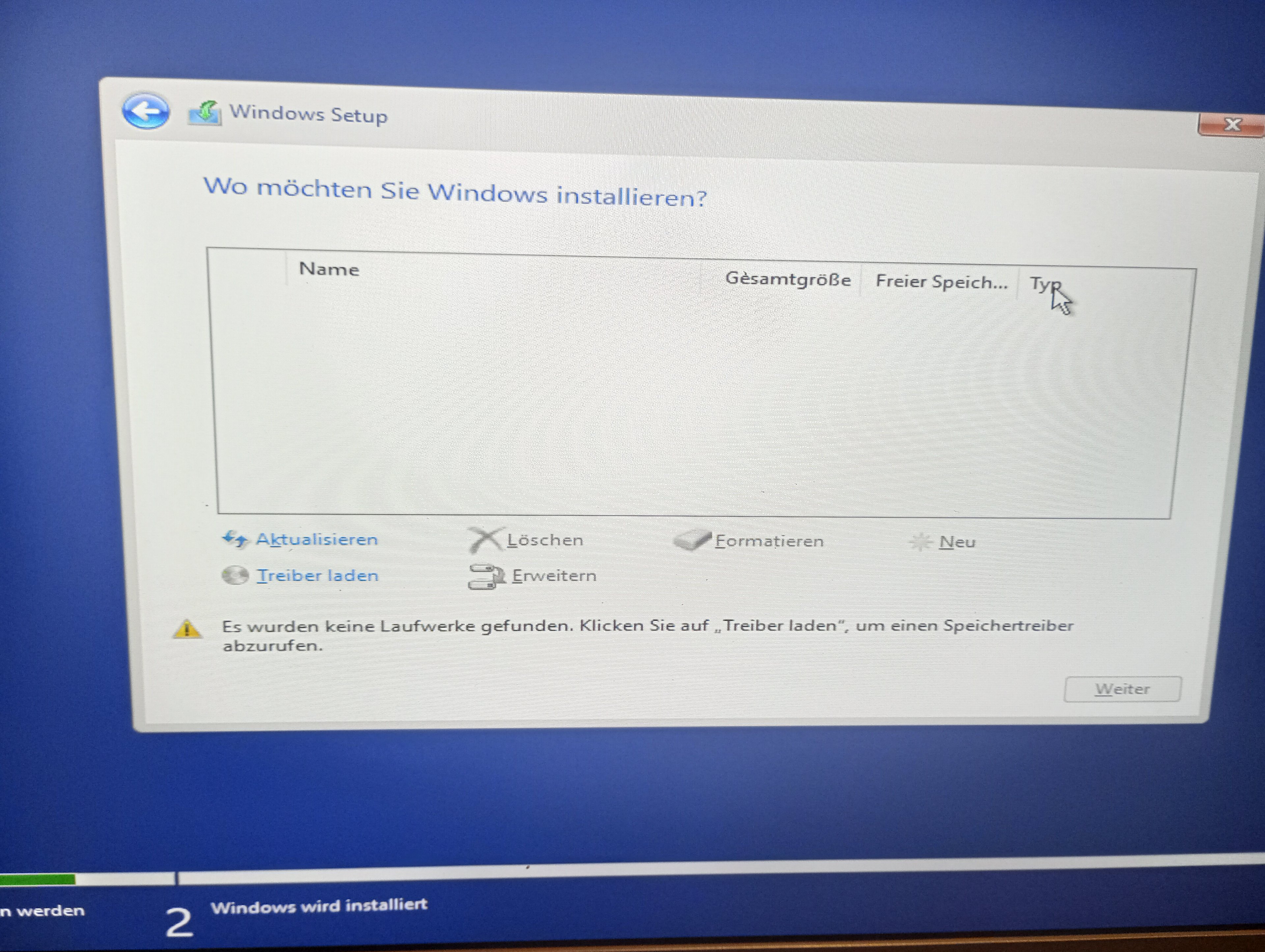

Das Windows11 Setup verlangt nach einem Festplattentreiber, damit habe ich ein Problem.

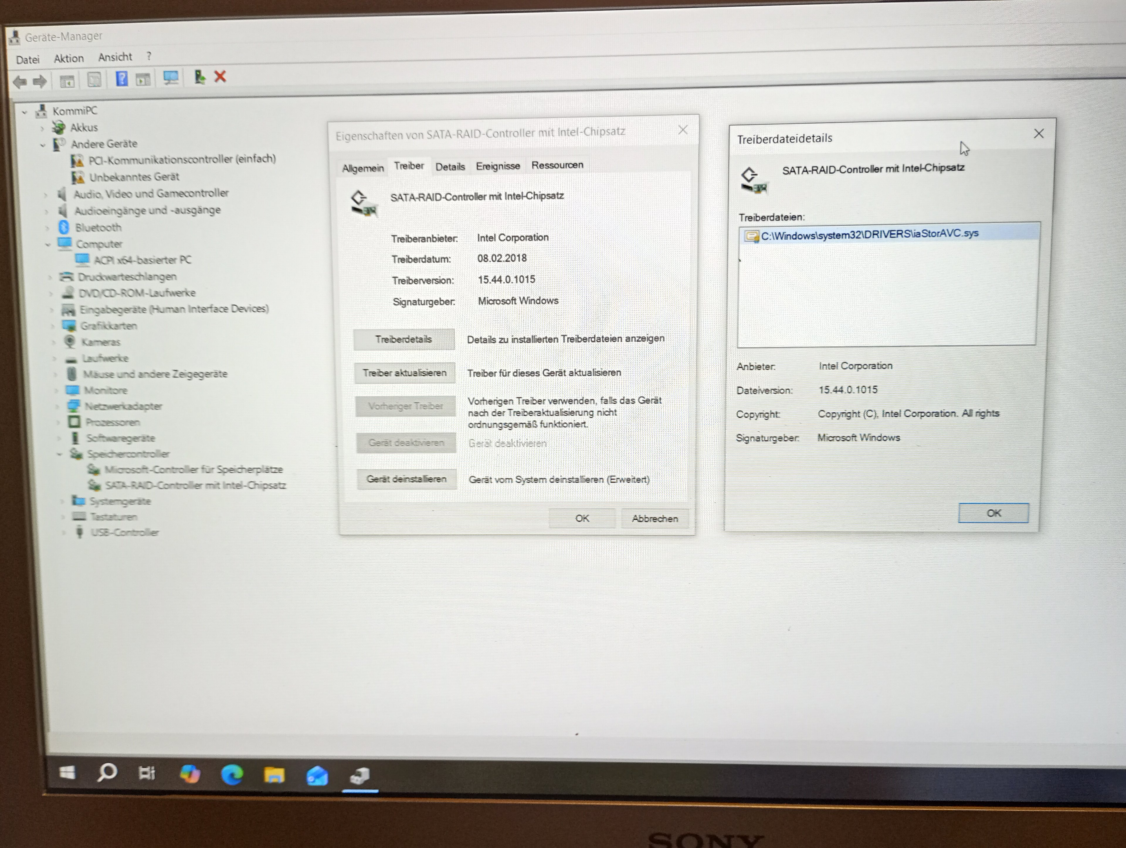

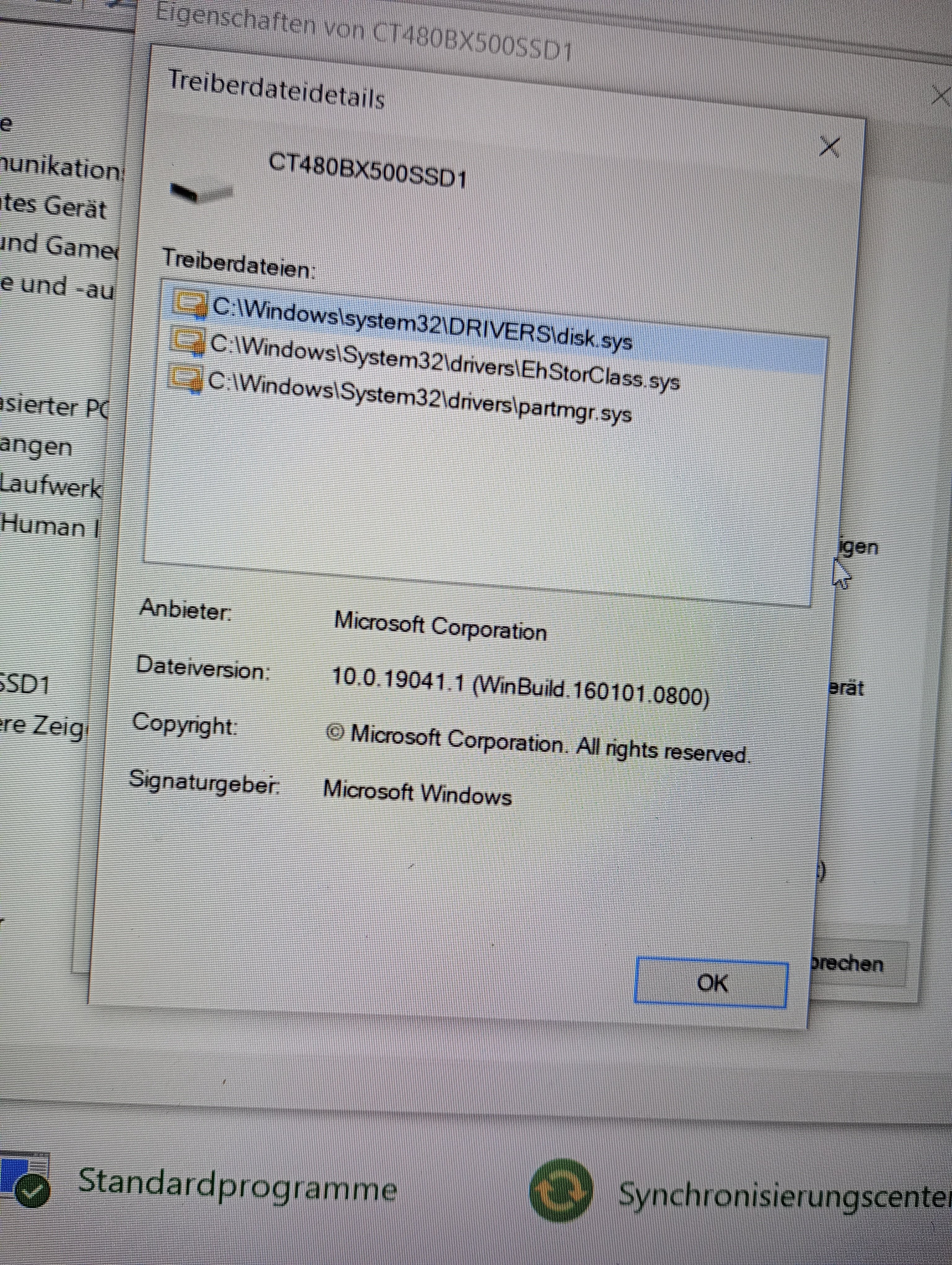

omavoss schrieb:
Hoffentlich hilft das Foto weiter.

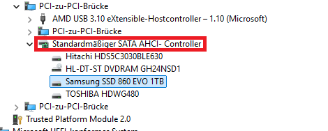

Leider nicht. Du brauchst den Treiber des Controllers, also des übergeordneten Gerätes. Wenn du die SSD (CT480BX500SSD1) im Gerätemanager markierst und dann die Ansicht des Gerätemanagers auf "Geräte nach Verbindung" umstellst, kannst du den der SSD übergeordneten Controller erkennen:
Wenn die Treiberanforderung noch vor den Lizenzbedingungen auftaucht, muss entweder der USB-Stick gewechselt werden oder die Install.wim ist defekt.
Erfolgt die Treiberanforderung bei der Disk-/Partitionsauswahl könnte es auch ein VMD-Treiber sein. VMD läßt sich aber im BIOS deaktivieren.
@Firle :
ich hoffe, dass noch alles gut wird. Man schickte mir das Foto. Erklär einem älteren Menschen, wie man unter Windows einen Screenshot macht; es ist aussichtslos.
Kannst Du mit dem Bild etwas anfangen? Im Geräte-Manager kommt nirgendwo sonst SATA vor.

Der Treiber ist auf Windows 10 vorhanden, ich suche ein Äquivalent für Windows 11. Bitte den Thread von Anfang an lesen.

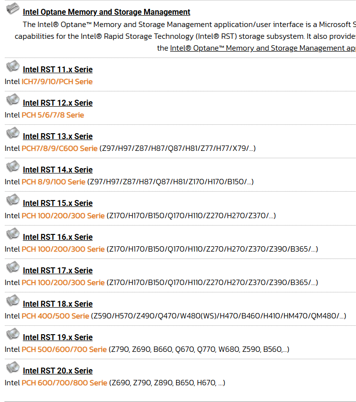

Ja, das wäre tatsächlich so, wenn ich den richtigen Treiber finden würde. Sony stellt seit 2020 keine Treiber mehr bereit, und bei den Intel-Treibern weiß ich nicht, welches der Richtige für das Sony-Vaio-Notebook ist:

Bei der Windows10-Installation wird laut des Fotos in #9 der funktionierende Treiber installiert.

Da das Gerät schon älteren Datums ist - ich hatte was mit Sandybridge-CPU gefunden, brauchst du auch einen älteren RST-Treiber. Aus meiner Sicht sollte der RST 12.x passen:
https://www.station-drivers.com/index.php/en/component/remository/func-startdown/687/lang,en-gb/
Den lädst du dir runter und entpackst ihn. Für dich ist der Unterordner "x64" unter "F6" interessant. Diesen kopierst du zweckmäßigerweise mit auf den Windows11-Installationsstick und läßt das Setup dort nach einem passenden Treiber suchen.

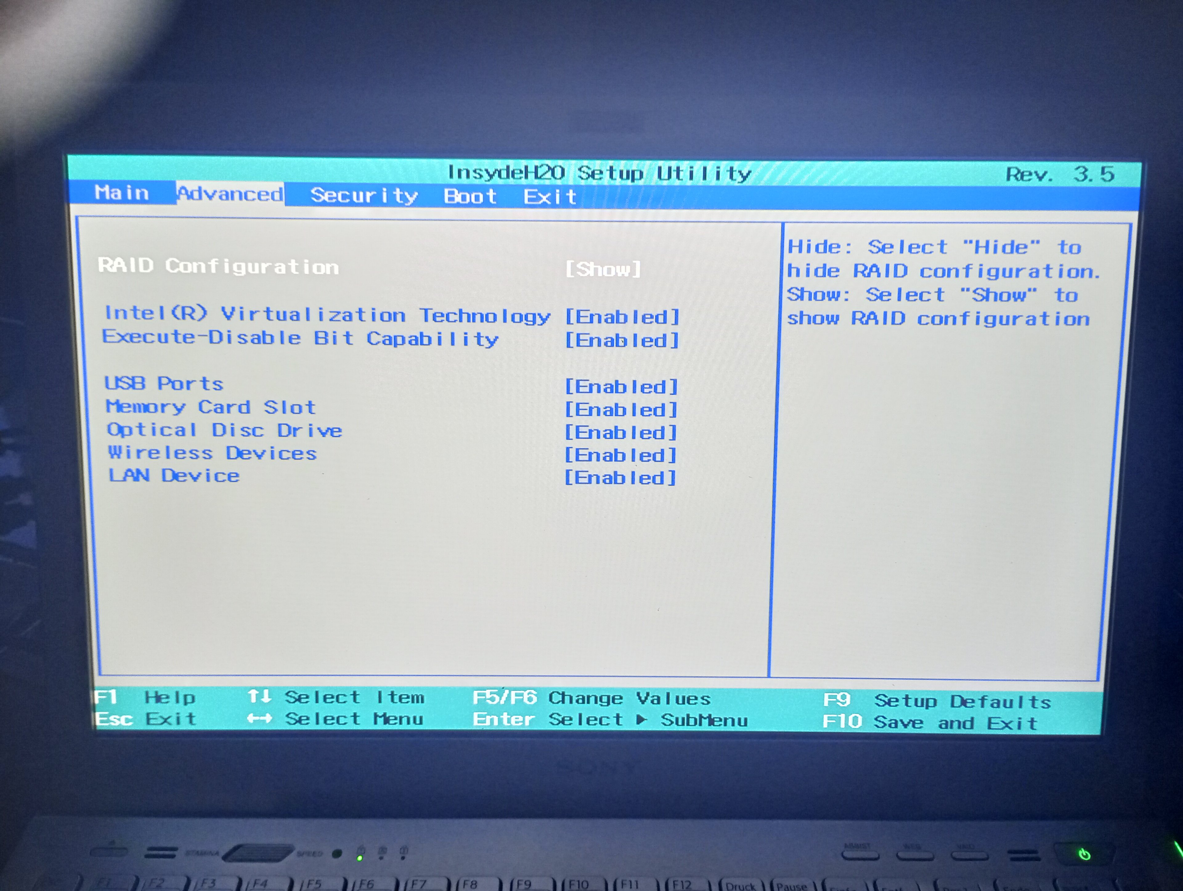

Wie ich im Eröffnungsposting bereits schrieb:
"Im BIOS des Notebooks kann ich bei RAID nur zwischen Hide und Show wechseln, was nicht zur Veränderung des Verhaltens führt."
Es gibt im BIOS des Notebooks leider keine Möglichkeit, den RAID-Modus zu dektivieren bzw. AHCI zu aktivieren.

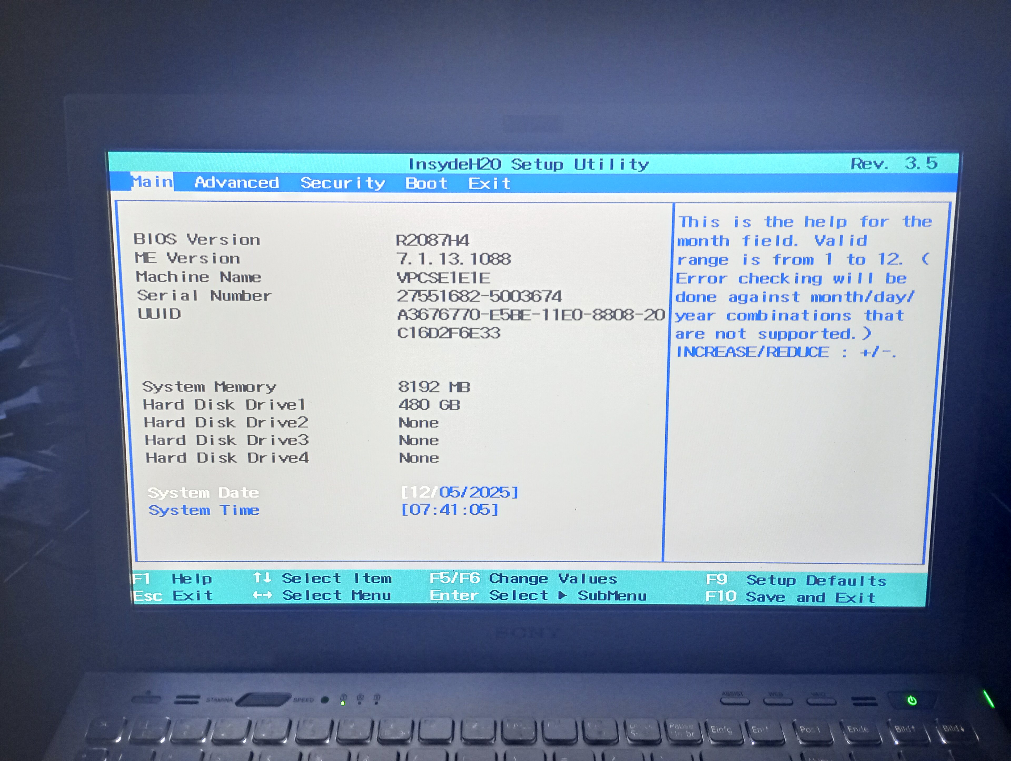

Hat dieses Notebook im BIOS auch keine Option, den Boot-Modus (Boot Mode) zu ändern? Dort wird der RAID-Modus deaktiviert, indem man einen anderen Modus auswählt. Oder mal einfach das BIOS auf Default-Werte zurücksetzen, vielleicht ist damit auch RAID weg.
Das BIOS ist sowas von abgespeckt, keine Chance.

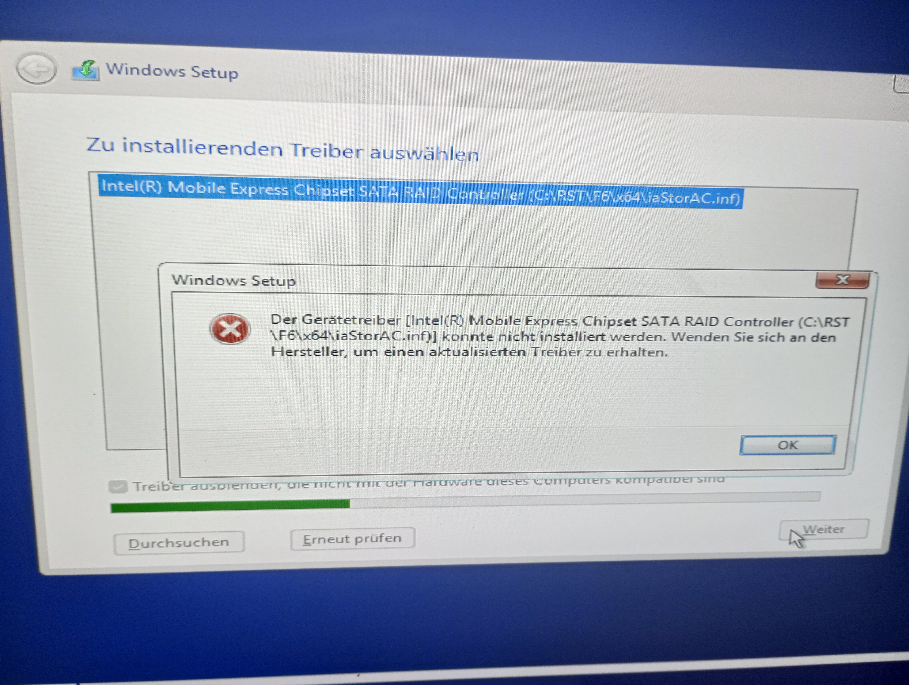

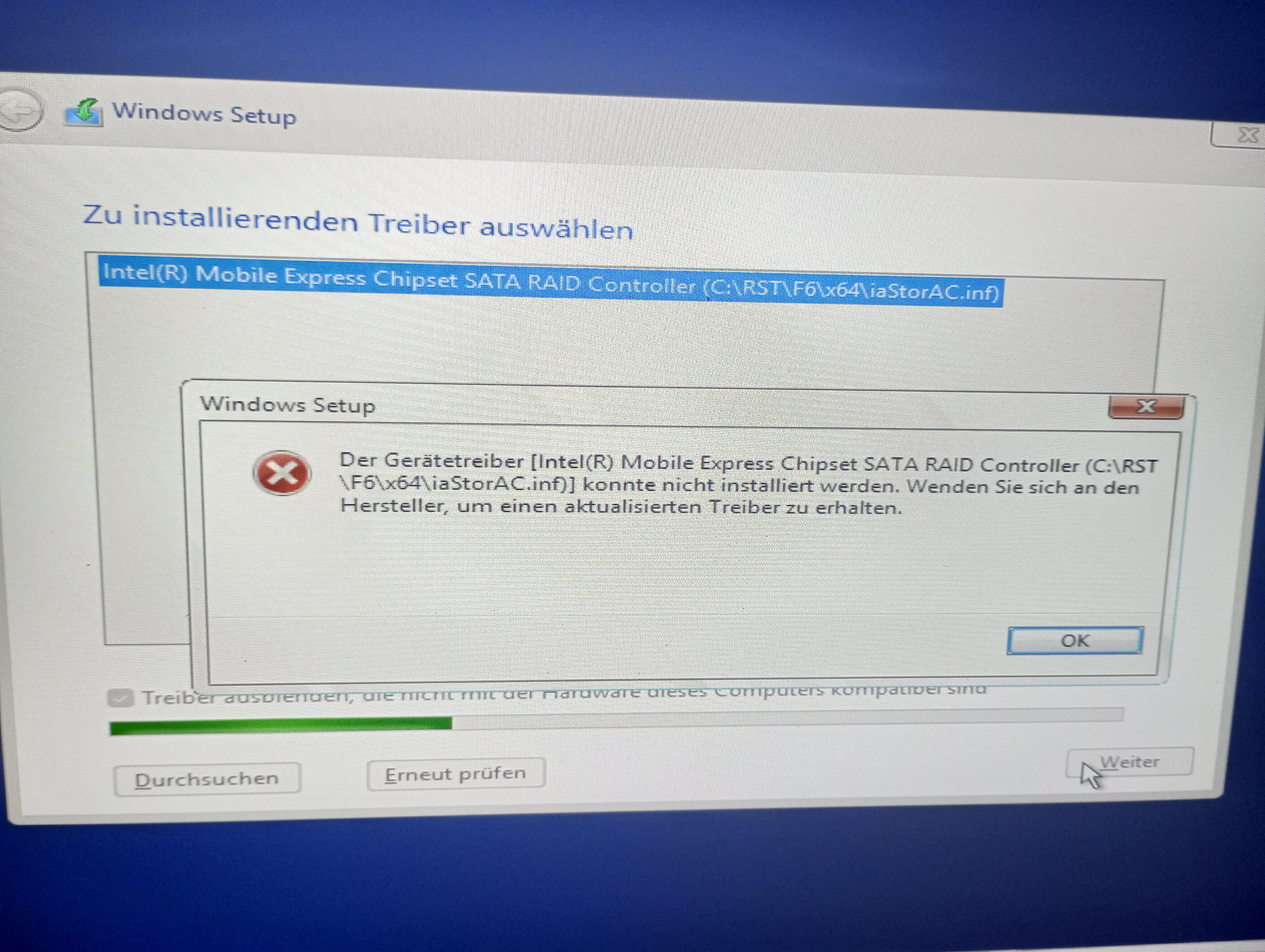

Auch der Rest-Treiber hat nicht funktioniert, ich probiere das Setup mit allen anderen Treibern, dann gebe ich auf.IMG-20251128-WA0001.jpgIMG_20251205_074103_HDR.jpgIMG_20251205_074043_HDR.jpg
Ja, tu das. In #9 siehst du, daß Version 15 des RST-Treibers installiert ist. Der sollte auch unter Windows 11 funktionieren. Welche CPU steckt in dem Notebook?

In #9 siehst du den Treiber, den du ganz einfach für die weitere Verwendung exportieren könntest.
