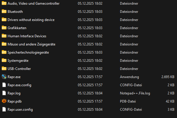

Mit dem Tool habe ih ALLE Treiber exportiert und aud den Installationsstick kopiert, weil ich keine Möglichkeit gefunden habe, allein den RST-Treiber zu extrahieren. Das sieht dann so aus:
Unter Speichertechnologiegeräte ist lediglich ein Realtek-Treiber zu finden (Realtek PCIE CardReader_10.0.10240.28158).

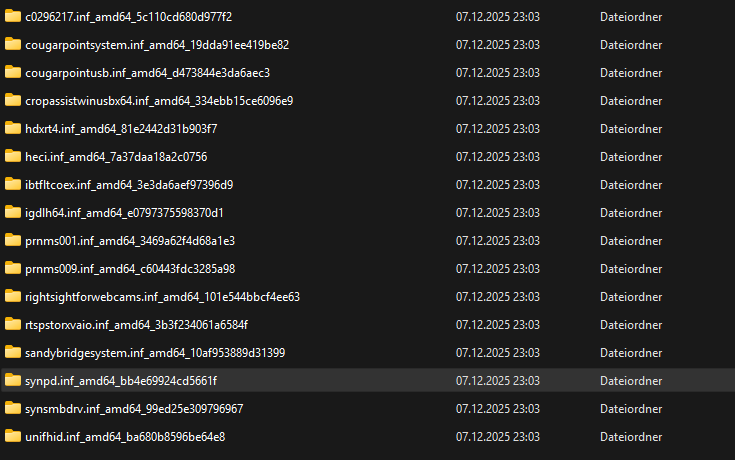

Der Tipp aus #26 brachte folgendes zutage:
Ich habe alle Ordner durchsucht, es ist kein passender Treiber drin, auch unter rtspstorxvaio.inf_amd64_3b3f234061a6584f nicht, dort existiert ein Eintrag RtsPStor.sys und noch ein paar andere Dateien. Damit klappt das Setup von Win11 auch nicht.

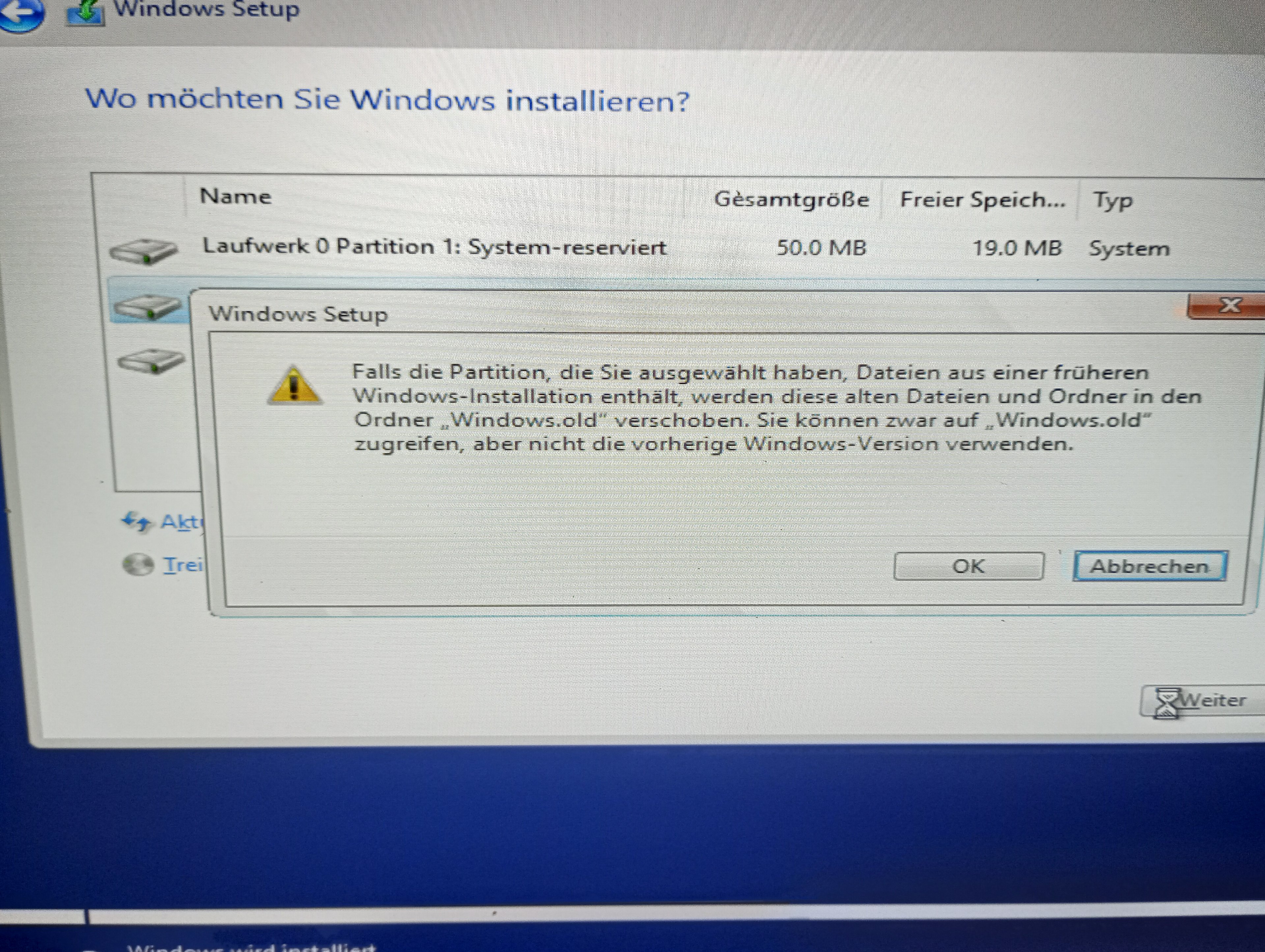

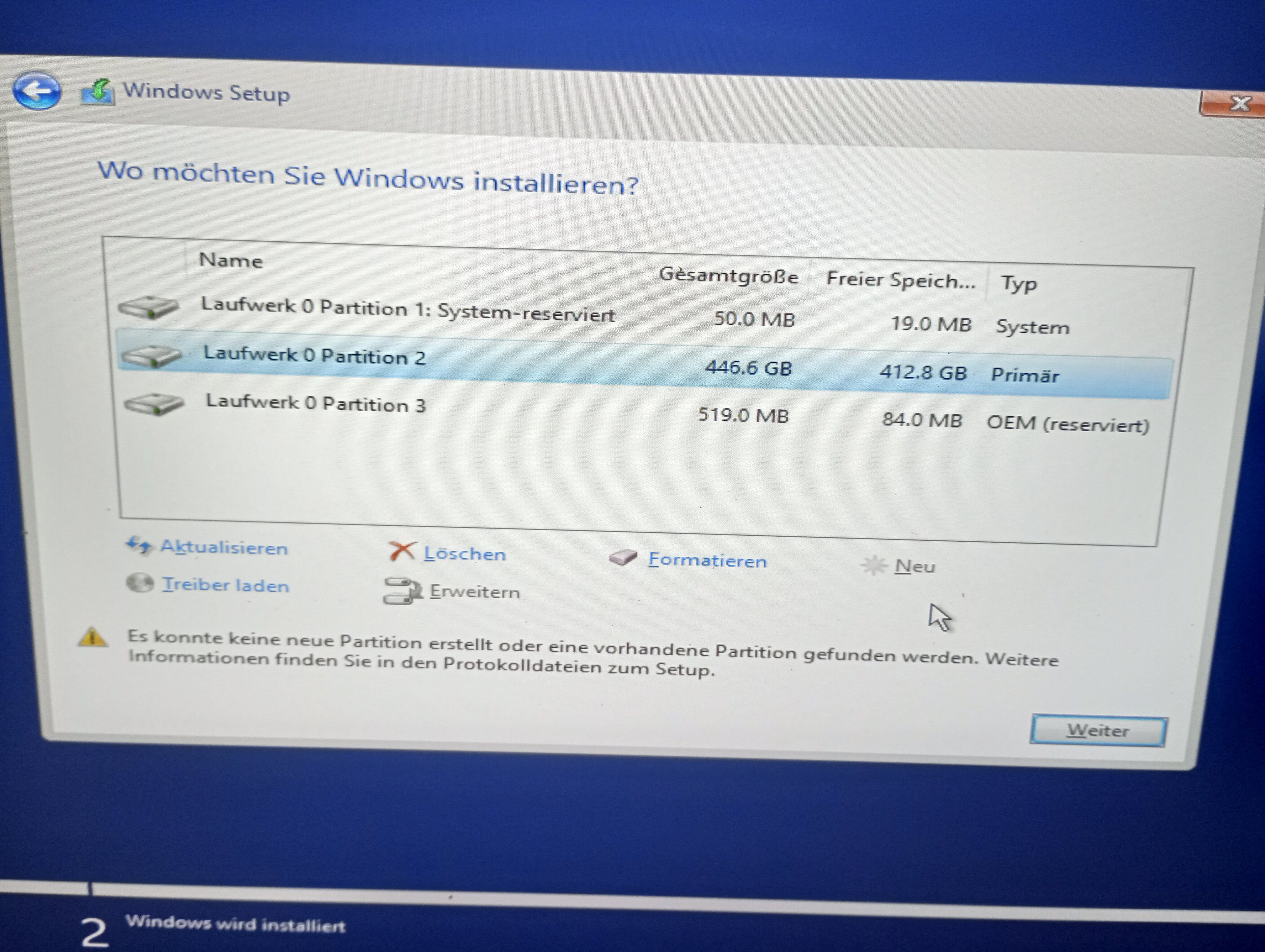

Nun gut, jetzt kommt es auf ein paar graue Haare mehr oder weniger auch nicht mehr an. IMG_20251208_000554_HDR[1].jpgIMG_20251208_000610_HDR[1].jpg
Was ist da kaputt? Das Setup will auf eine offensichtlich vorhandene Partition starten, findet aber danach keine Partition. Sollte das etwas mit MBR und GPT zu tun haben?
Ich würde noch das Protokoll durchlesen, wenn ich es finden würde, aber ich habe heute einfach keine Lust mehr.

Spätestens jetzt sollte klar sein, dass es mit dem Treiber absolut nichts zu tun hat! Das waren nur deine Nebelkerzen! Da muss auch nichts in GPT verwandelt werden, denn der Laptop kann kein UEFI.
Es wundert mich ebenso, dass das mit RUFUS nicht klappt. Hast du die richtigen Einstellungen gewählt?
Nimm dir ein Partitionstool und vergrößere die Systempartition auf 100 MB und verkleinere die C-Partition auf 100 GB. Dann schiebst du die C-Partition ganz nach rechts, dass du hinter der Systempartition den verbleibenden unzugeordneten freien Speicher hast. Da könntest du dann neu installieren ohne etwas zu löschen.
"Konnte keine Partition gefunden werden" ist Microsoftisch für "keine Partition vom Typ SYSTEM". Was hier keinen Sinn ergibt. :freak:
