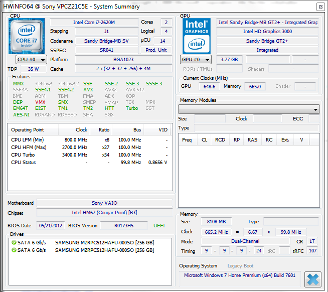

ich wollte mich einmal erkundigen, wie ich herausfinden kann, ob ich bei meinem Sony Vaio VPC-Z21C5332X andere RAM-Module eingebaut werden können - um den Arbeitsspeicher von derzeit 8 GB auf 16 GB aufzustocken; also die bisherigen rauszuschmeißen und zwei 8 GB Module einzubauen. Ich hab diesbezüglich nichts passendes im Web oder der Doku gefunden.
Hier die Systemkonfiguration:
Vielen Dank vorab!
