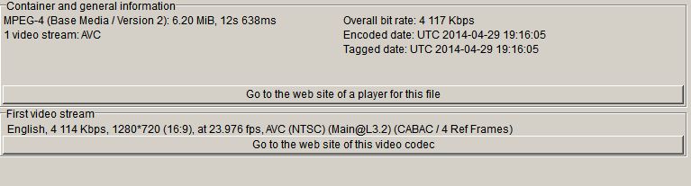

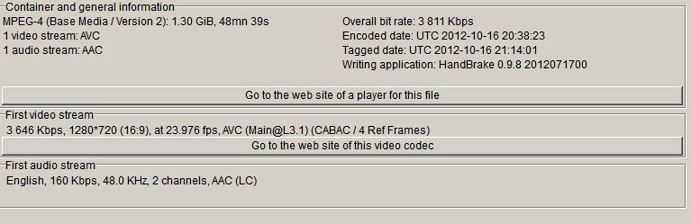

ich habe ein Problem mit meinen Output files in Vegas. Ich möchte eine mp4 datei kürzen und dann neu als mp4 rendern. Die Quelldatei wurde vorher von mkv in mp4 umgewandelt (handbrake). Ich bekomme nun leider ein starkes Ruckeln bei der Ausgabedatei. Habe schon alles in den Einstellungen verändert was geht und auch die Projekt Settings perfekt an die Quelle angepasst, nichts hilft. Weiß jemand woran das liegen könnte?
habe die MediaInfo Daten von Quelle und Ausgabe angehängt. Den Ton hab ich bei der Ausgabe btw mit Absicht weggelassen um ihn als Fehlerquelle auszuschließen.

sind die daten identisch? gleiche fps, gleiche bitrate, gleiche grösse, überall ntsc (und warum nicht pal?)
Also der Grund warum ich von mkv zu mp4 decodiert habe war natürlich f****** apple ;D
Die beiden Screenshots zeigen, dass fps, ntsc usw eigentlich übereinstimmen. Die Bitrate weicht etwas ab, aber selbst wenn ich die genau übernehme ändert es nichts an dem Ruckeln.

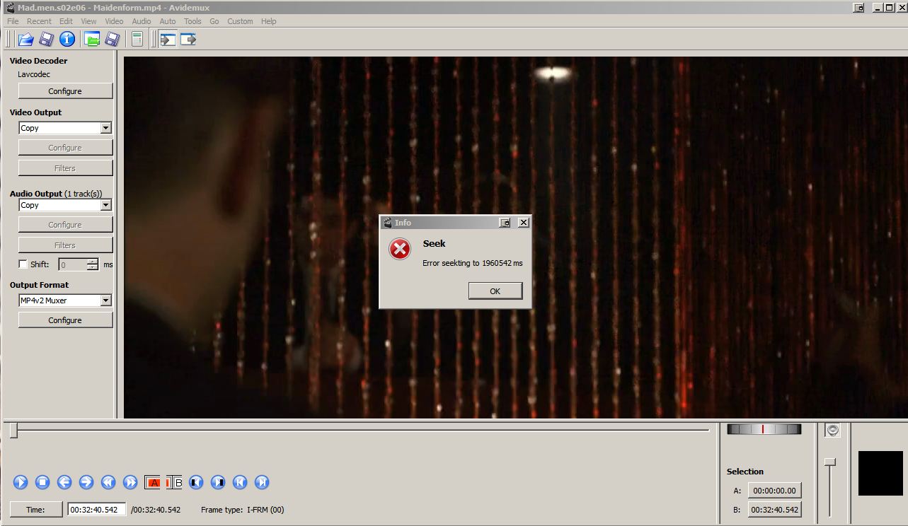

hey, ich bin leider auf ein relativ nerviges Problem gestoßen (siehe Anhang).
Das passiert mir häufiger, meistens stürzt das Programm dann auch sofort ab, ohne, dass ich meinen
Schnittvorgang speichern konnte =(
Hast du ne Idee woran das liegen kann? Ich schneide nur auf I-Frames.

Wann genau passiert das? Direkt beim laden, erst wenn du dich im Video bewegst oder beim Speichern?
Der Splitter oder Dekoder scheint Schwierigkeiten mit der Datei zu haben. Du kannst mal folgendes probieren:

habe jetzt herausgefunden woran es liegt.
32 bit macht keinen unterschied.
es passiert immer dann, wenn ich am Ende des Videos das A setze und dann aber kein B mehr, also ihn sozusagen selber das Ende bestimmen lasse.
Wenn ich kurz vor Ende mit B markiere klappt es
Stimmt, wenn man einmal einen Bereich markiert hat, muss man zum Schluss den Bereich markiert haben, den man speichern will. Ich glaube, normalerweise benutze ich immer die <Pos1> und <Ende> Tasten, um final A und B zu setzen.
