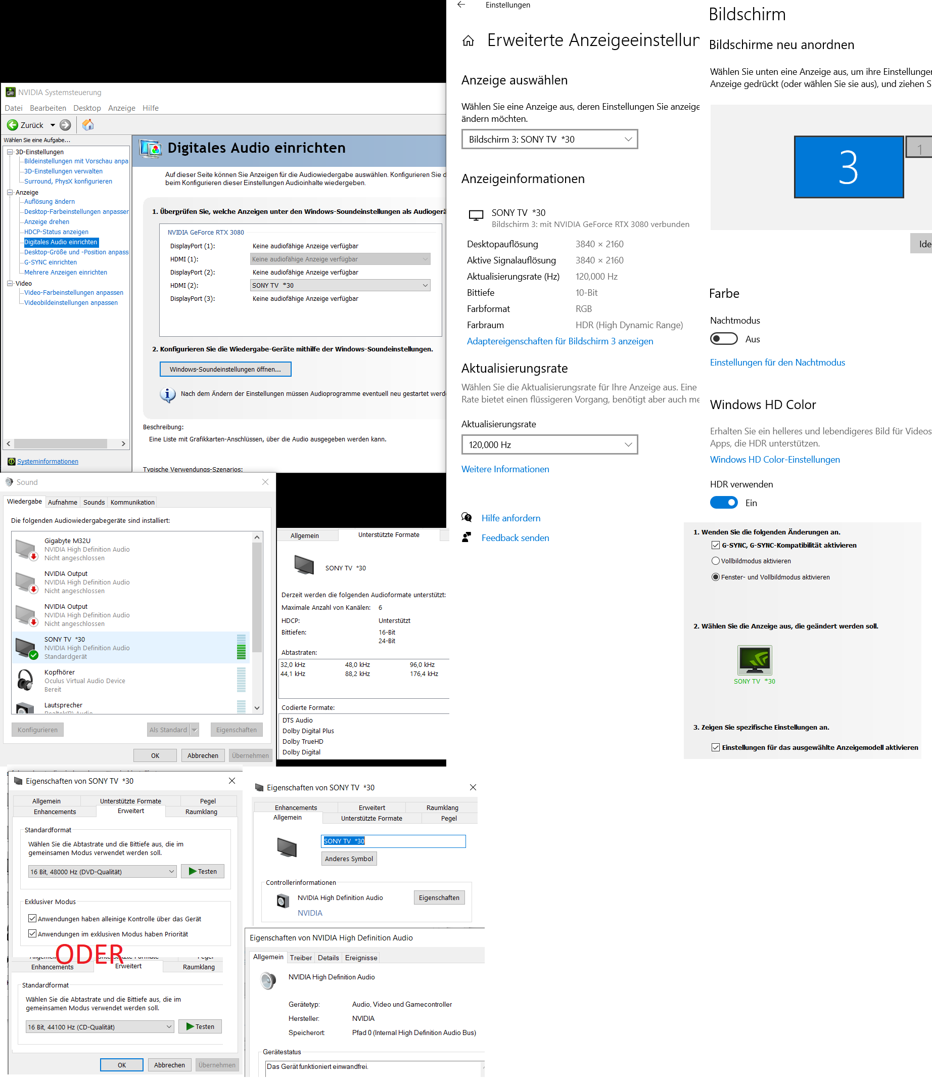

habe das Problem das nach Sekunden oder Minuten teils auch stunden der Sound auf einmal weg ist. Das einzige was dann hilft ist es den Rechner neu zustarten oder G-sync aus bzw wieder einzuschalten. Dann ist der Sound wieder da. Hab auch mit einem weiteren HDMI Kabel getestet mit 2m und hatte den gleichen Fehler.
Am Sony x90k habe ich nur VRR Mode für HDMI 3 eingestellt ansonsten alles default
Am Pc habe ich probiert die Bitrate zu reduzieren auf 16bit 44100hz
Treiber alle auf dem neusten Stand. Genaueres sieht man auf dem Screenshot

Kann den Sound ganz normal über Headset ( usb sound) oder Onboard Sound hin und her schalten ohne Probleme. Nur am Fernseher ist er dann leise. Außer ich starte neu oder mache den Trick mit G-sync aus und an.
Habe keinen Reseiver dazwischen nebenher.
