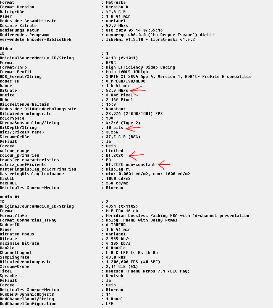

Ja, MediaInfo: https://mediaarea.net/de/MediaInfo
Da sieht man dann Dinge wie die Bitrate, Codec, Farbraum etc. Evtl. neigen bestimmte Files mit bestimmten Eigenschaften eher zu Problemen als andere.
Informationen wie Dateiname und Pfad sollten aus offensichtlichen Gründen übrigens eher nicht mit auf eventuelle Screenshots

Hmm, die Bitraten sind nicht allzu hoch. Einmal 34 MBit/s als Maximum, der Rest ist nicht der Rede wert. Aber selbst die 34 sind nicht wirklich viel. Außerdem verschiedene Codecs (3x AVC 1x HEVC) alles nur 8 Bit und BT709 also auch kein HDR.
Das sollte alles kein Problem sein. Weder für die Schnittstelle noch für den Prozessor.
Ich würde mal ein anderes Medium versuchen. Ne andere HDD oder evtl. auch ein schneller USB Stick. Welchen Anschluss benutzt du? Nur der untere ist für Festplatten zu empfehlen weil nur der USB 3 und wenigstens 4,5 Watt hat. Die beiden oberen sind USB 2 mit nur 2,5 Watt.

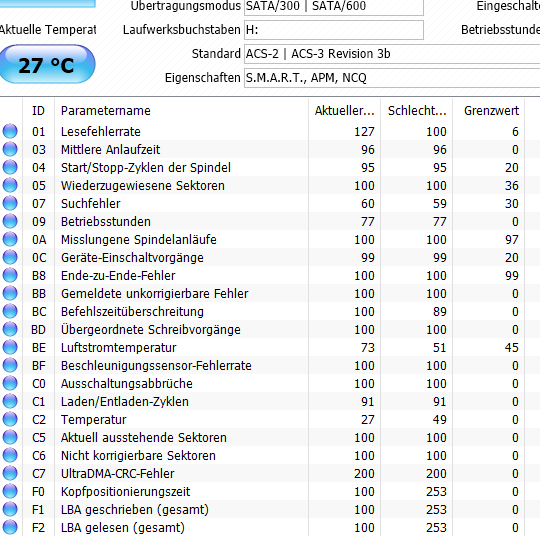

Hey, guck mal hab en bisschen gesucht und folgendes über die Festplatte rausbekommen, das andere muss ich mal noch morgen ausprobieren. Festplatte hab ich sonst leider keine andere, die usb sticks die ich hier habe sind auch alle schon älter. Meinst du mit Anschluss den am Fernseher, wenn ja da Nutze ich den USB 1. an der Festplatte benutze ich das stand art kabel was beigelegen hat. Kannst du mit den Daten unten was anfangen oder hilft das nicht weiter?
- Jan. 2008
- 8.434

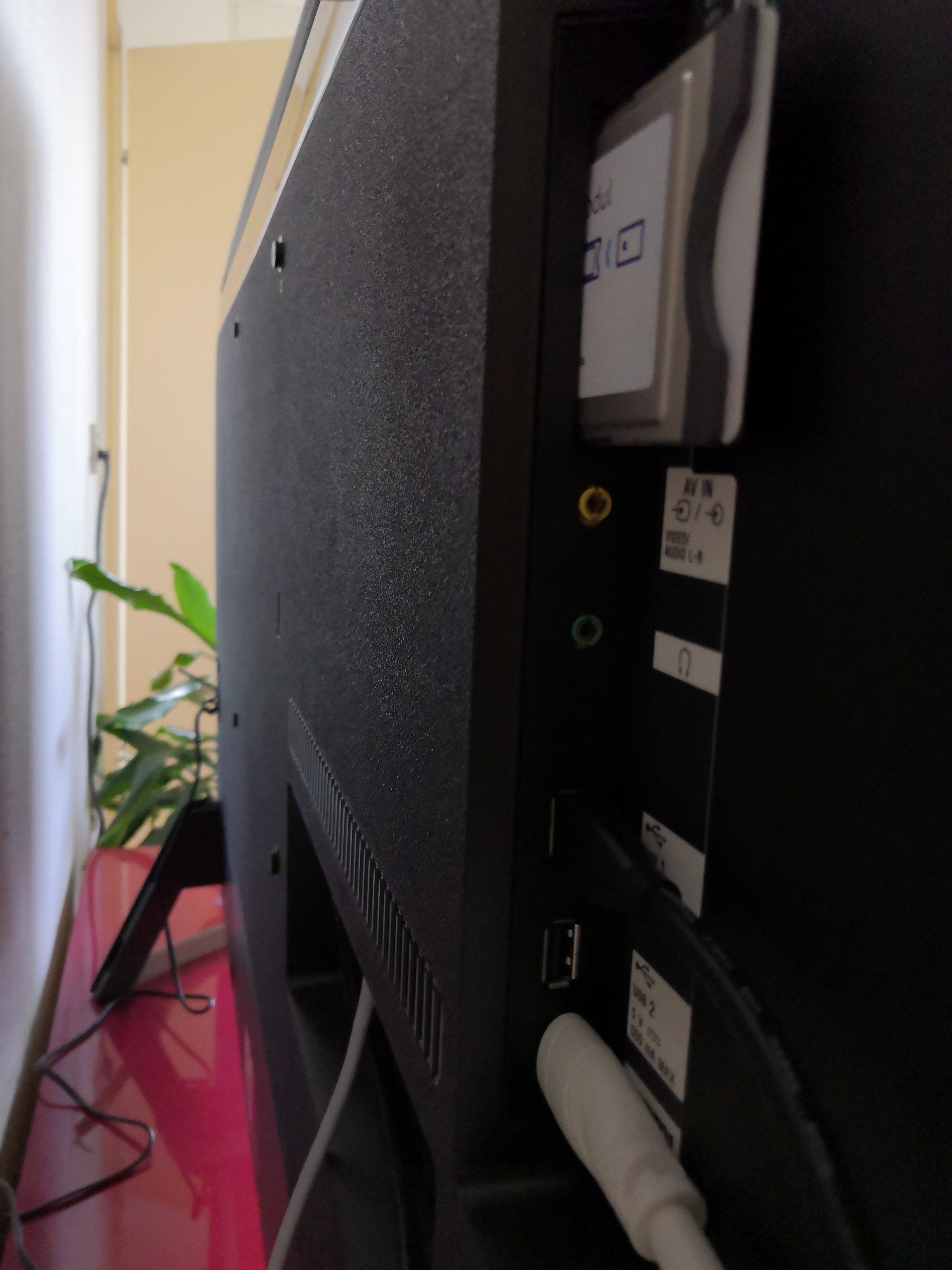

Die HDD sieht auf den ersten Blick zumindest nicht "kaputt" aus. Welcher Anschluss ist denn USB 1? Der unten oder einer der beiden oberen?

Der USB 1 ist der ganz oben.
Ok, dann muss ich mir mal noch eine Festplatte kaufen. Kannst du mir da was gutes günstiges wo es auf jeden fall funktionieren sollte, vorzugsweise über Amazon Prime empfehlen? Weil wenn die dann auch nicht funktioniert kann ich sie zurücksenden.
