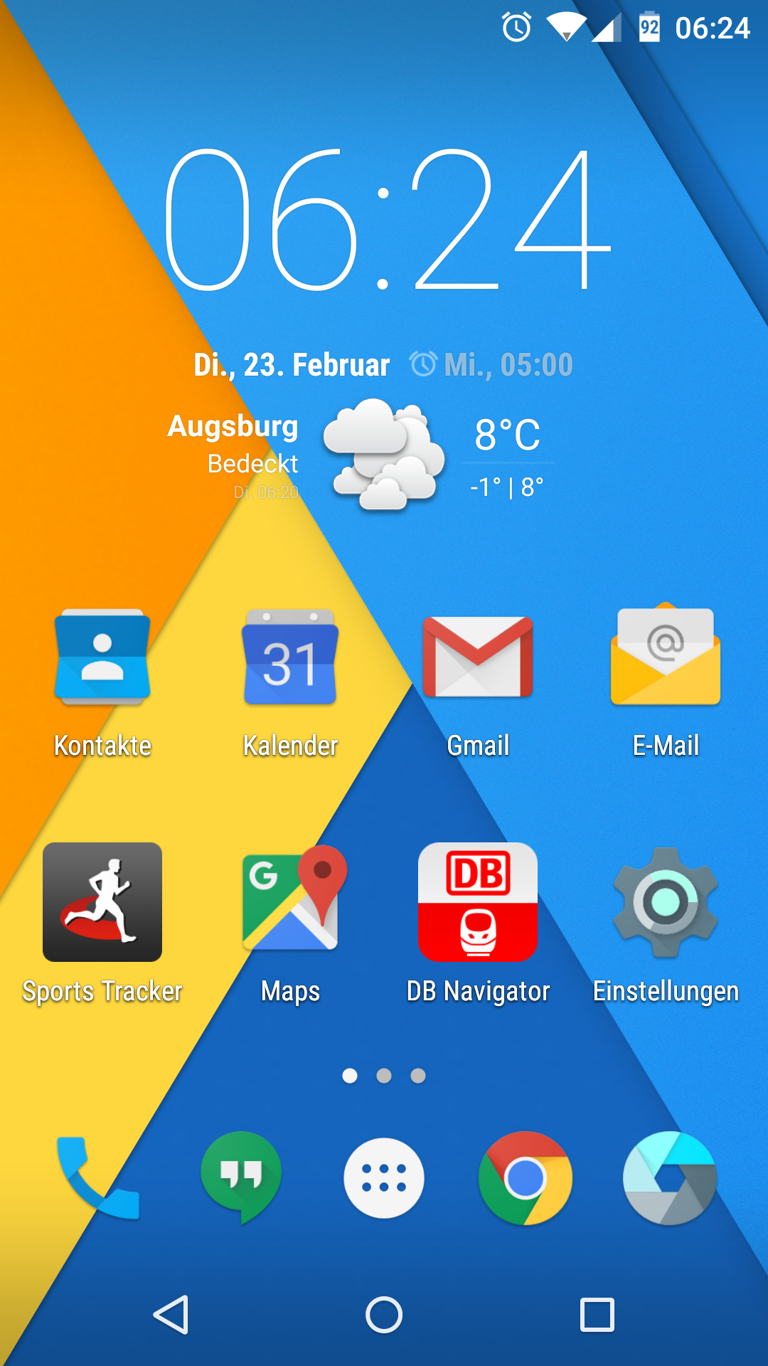

Habe gestern mein Xperia Z auf CM 12.1 gebracht. Ein Root ist nicht nötig, nur der Bootlaoder muss entsperrt werden. Das größte Problem war, den korrekten USB Fastboot Treiber unter Win10 zum Laufen zu bekommen, hat aber mit dieser Anleitung geklappt:
http://forum.xda-developers.com/xperia-z/help/help-findiing-installin-s1boot-fastboot-t2218143
Rest war leicht (nach Anleitung des CM Wiki): Gewünschte Packages auf die SD-Karte kopiert, Unlock Code bei Sony angefordert (http://developer.sonymobile.com/unlockbootloader/unlock-yourboot-loader) mit den Android SDK Tools installiert und Fastboot überprüft, neues Boot.img geladen, in die Recovery gebootet und Packages von SD-Karte installiert.
Läuft superschnell, nur fehlt aktuell noch der Stamina Modus. Ansonsten sehr zufrieden.
Auf Lizenzdateien etc habe ich nun nicht geachtet, werd aber bei dem drei Jahre alten Gerät auch nicht mehr zurück flashen. Denke aber, dass die Sony Recovery das eh hinbekommen sollte.
