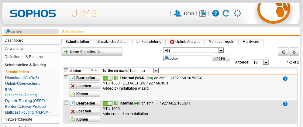

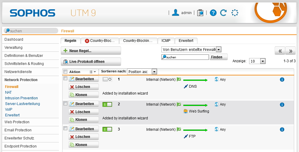

Du brauchst wenigsten DNS und HTTP/HTTPS damit die VMs ins Internet kommen:

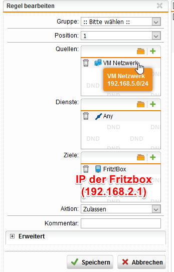

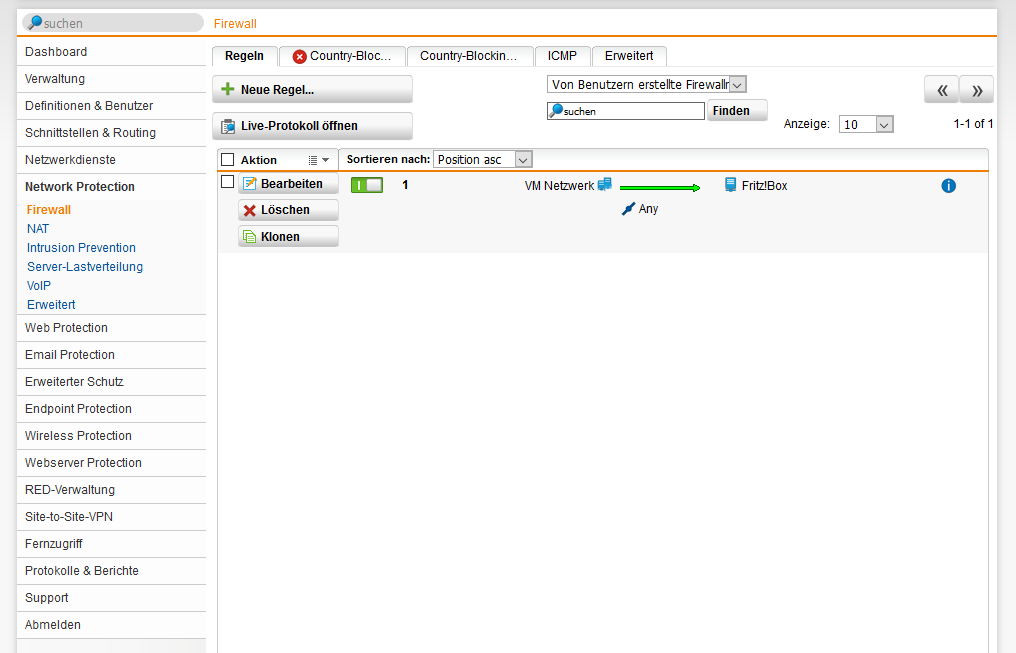

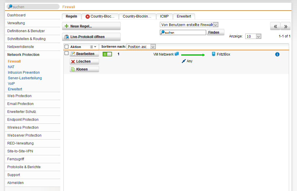

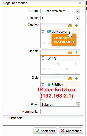

Aktuell habe ich in der Firewall folgendes eingetragen:

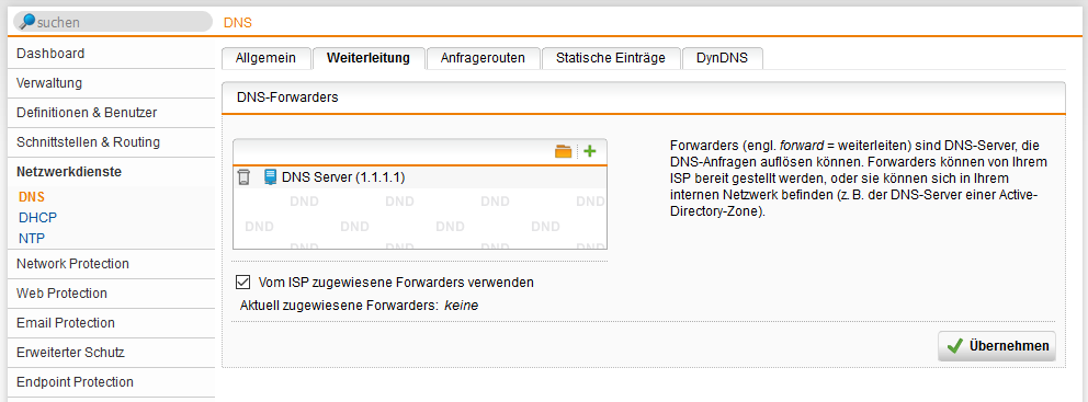

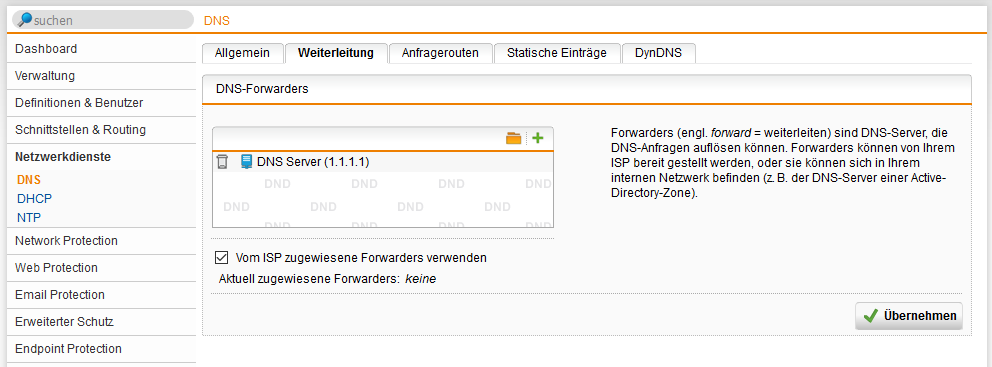

Nach meinem Verständnis heißt dass ja dann, dass das komplette VM Netzwerk mit der FB kommunizieren darf. DNS funktioniert, den Forward habe ich hier eingetragen:
(Da sogar dieser externe funktioniert, gehe ich davon aus, dass die Sophos weiß, wie sie ins Internet kommt. Sie hat auch in der Netzwerkkarte, die im internen Netz ist als SGW die FB eingetragen.)

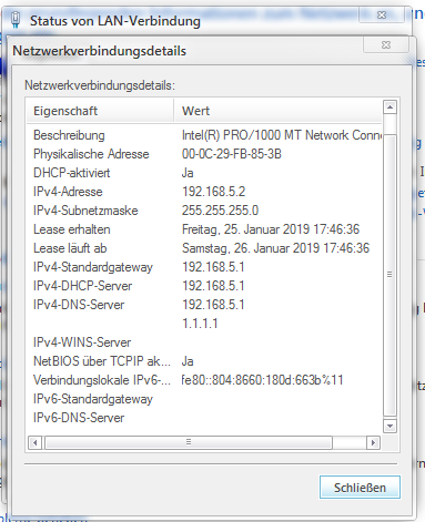

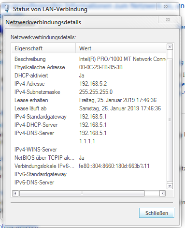

Per DHCP bekommen die Clients im Moment folgendes zugewiesen:
Ich möchte auch nur ungern direkt die FB als SGW für die Clients verteilen.
Grüße!
Versuch doch mal es so wie bei mir einzustellen, also nur DNS und HTTP/HTTPS erlauben.
Der DHCP scheint ja richtig konfiguriert, verteil ja als DHCP/DNS/GW die UTM IP 192.168.5.1.
So wie ich deine Regel deute erlaubst du die direkte Kommunikation vom 5er ins 2er Netz.
Da die FB das 5er Netz aber nicht kennt scheitert die Rückantwort.

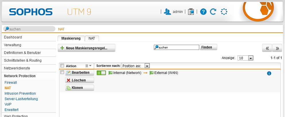

Wichtig ist dafür das auch NAT aktiviert ist:

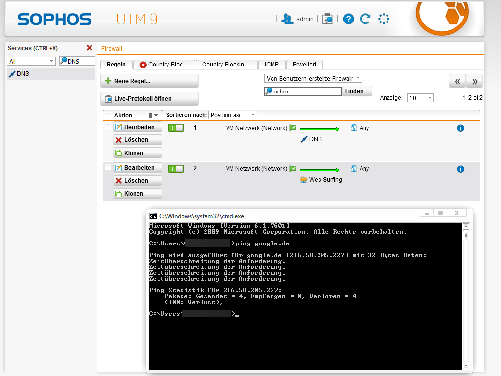

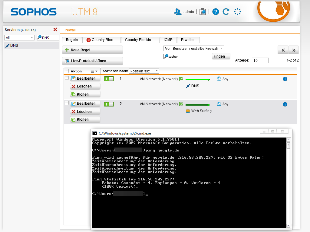

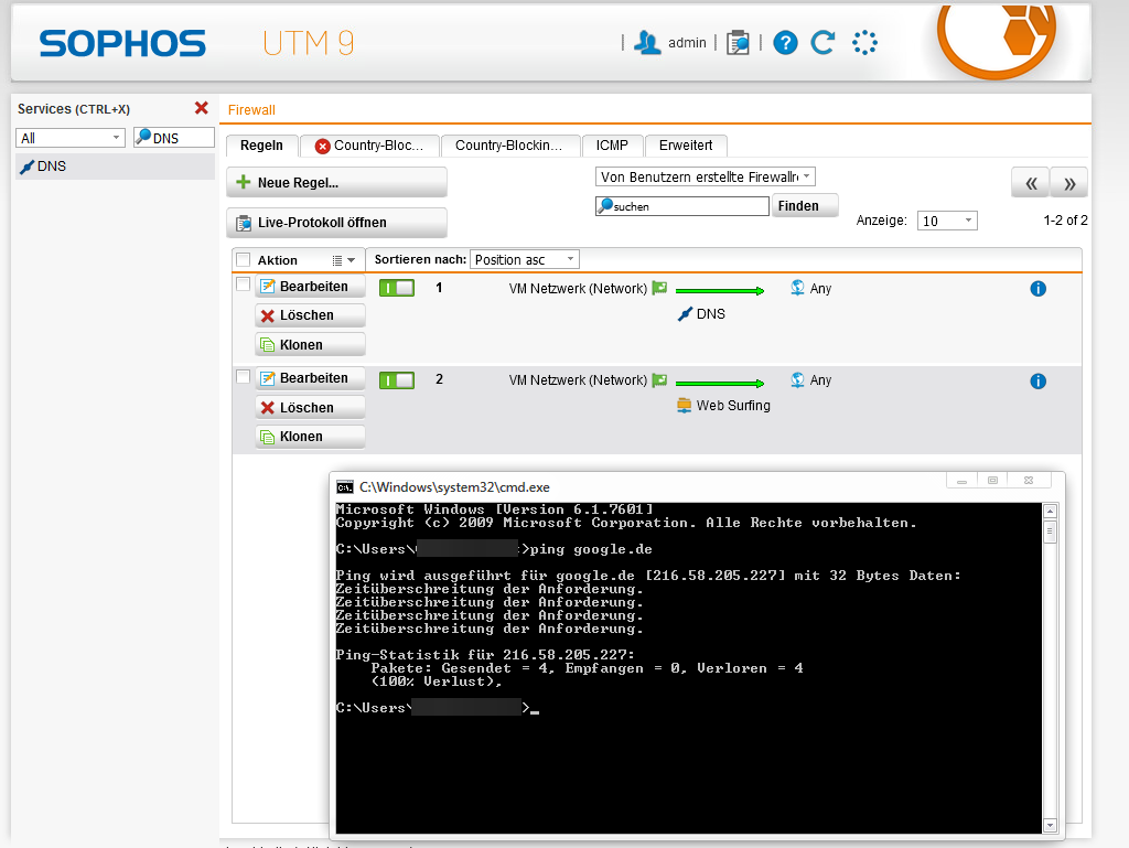

Habe ich mal nach gebaut. Leider ohne Erfolg:

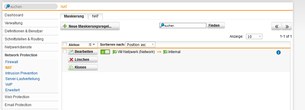

NAT habe ich auch entsprechend aktiviert:

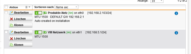

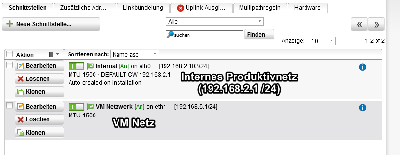

Mal zum Verständnis:
Bei dir heißen die Interfaces "Internal". Dass wir da nicht aneinander vorbei reden: In welchem Segment ist die Schnittstelle denn? - Ich habe auch eine "Internal", das wäre aber dann die Schnittstelle im Produktivnetz.
Du hast DNS und Websurfing freigeben. Warum sollte dann ICMP/Ping funktionieren?

Ping ohne Regel geht auch nicht. ;)
Hast ja nur DNS und HTTP/HTTPS erlaubt.

Nimm bitte mal die vordefiniert Quelle "Internal Network"
Auch die NAT Regel passt nicht, du leitest dein Netzwerk auf das gleiche Internal.

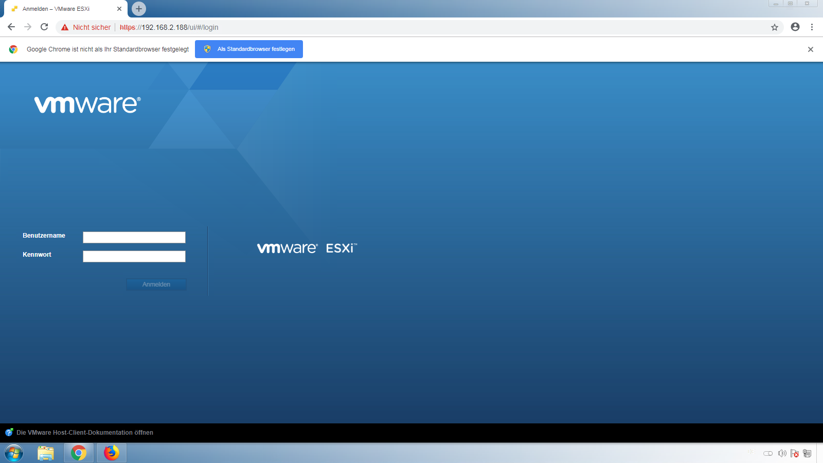

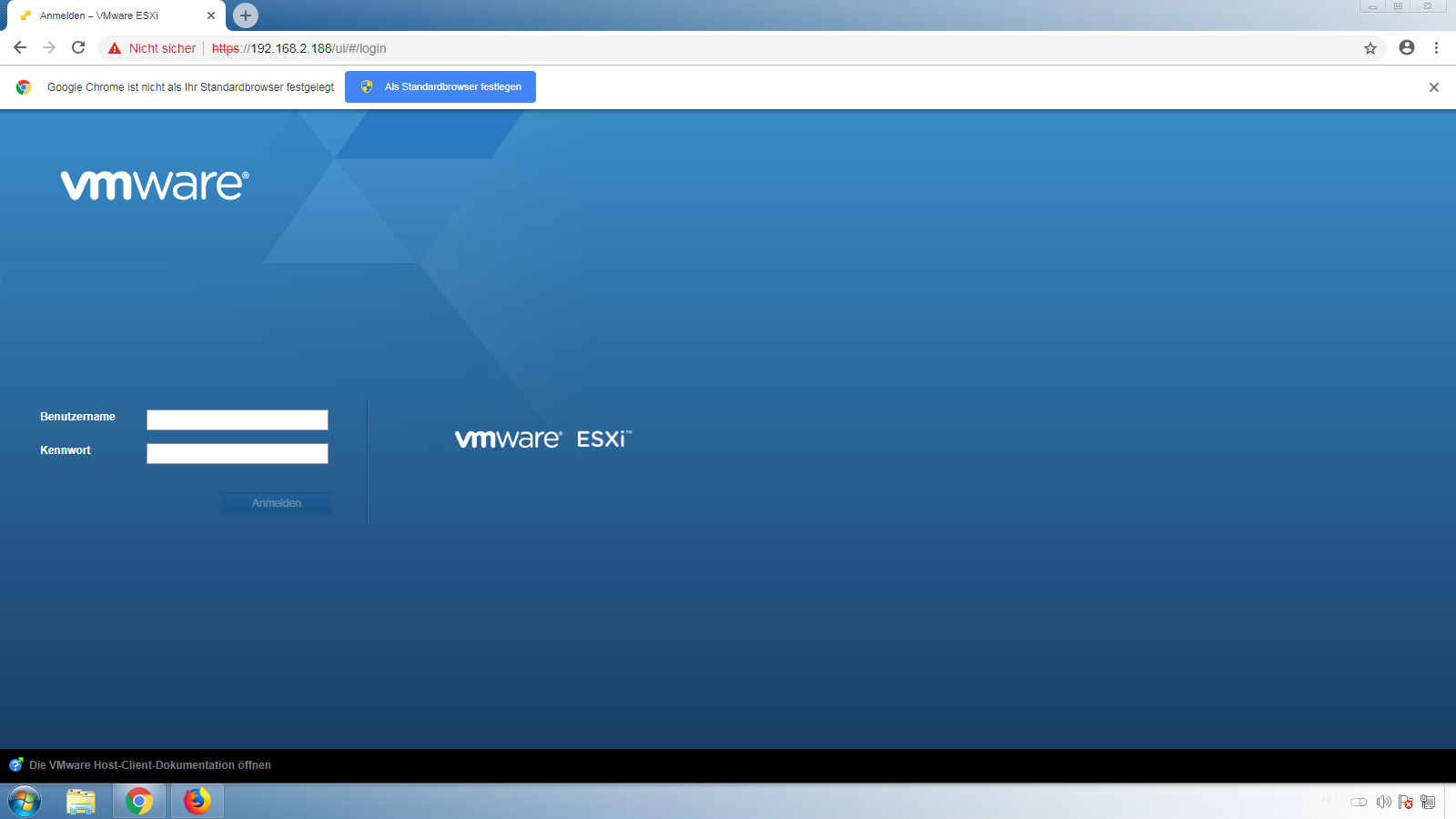

Danke für den Einwand. Dafür erstmal ne Adminpeitsche für mich! - Websurfing funktioniert. Nur leider kommen die VMs nun auch auf das ganze Netzwerk. Das wollte ich eigentlich vermeiden:
Auch das dein externes WAN Netz "Internal" heisst verwirrt total.
Meine heissen auch extern und intern:

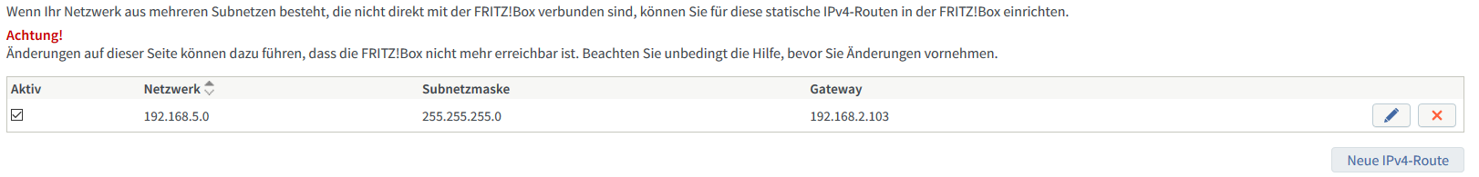

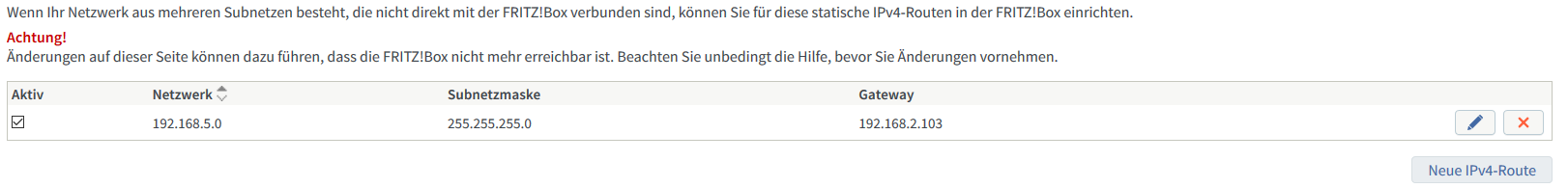

Hast du inzwischen eine Route auf der FritzBox eingetragen die auf das .5er Netz zeigt? Next-Hop ist die Sophos, also 192.168.2.x.
Jup. Die ist da

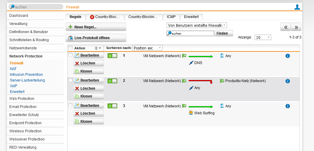

Mit den entsprechenden FW Regeln funktioniert websurfing ja auch wunderbar. Mein "Problem"´ist jetzt nur noch, dass die VMs auf das komplette Produktivnetz zugreifen können.
gaym0r schrieb:
Hast du denn eine entsprechende Regel, die den Zugriff verhindert?

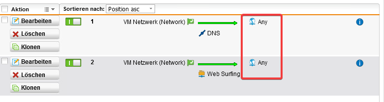

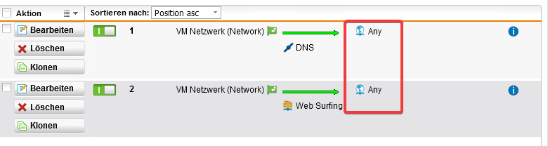

Ich hab das abgeschrieben, was @leipziger1979 gepostet hat. Ich glaube der Knackpunkt ist die Any-Zielregel in der Firewall. Denn die besagt ja eigendlich, dass Websurfing zu jedem Ziel (und eben auch in das Produktivnetz) erlaubt ist. Wenn ich das Any raus nehme, gehts aber nicht mehr.

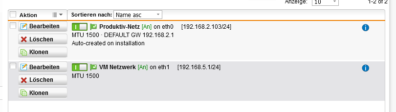

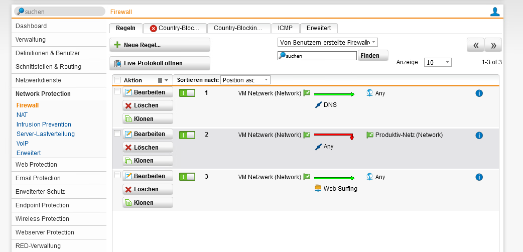

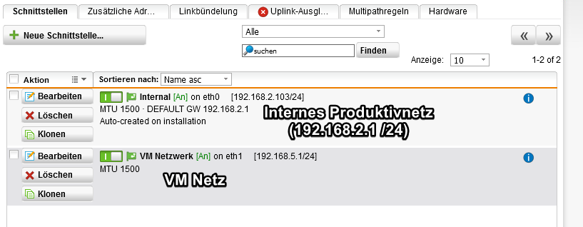

Ich hab mal ein bisschen Übersicht reingebracht ;)
//edit
leipziger1979 schrieb:
Musst halt eine weitere Regel basteln die Websurfung zum 192.168.2.* Netz verhindert. ;)
Wenn ich das richtig verstehe kicke ich mir damit ja dann auch die FB wieder raus? - Hab mal testweise als Ziel nur die .2.1 erlaubt. Dann ging wieder nichts :grr:
Grüße!
Ja dann ist doch alles klar was zu tun ist, oder?
Erstelle eine weitere Regel, die jeglichen Zugriff auf das Netz 192.168.2.0/24 verbietet und platziere diese Regel vor deine bestehende Any-Regel.
