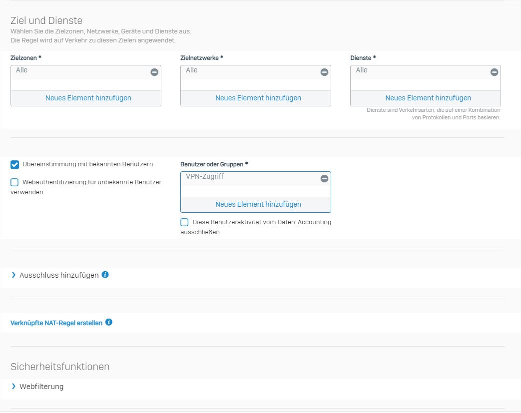

Eine Firewall-Regel habe ich auch erstellt:

Du hast jetzt eine eingehende Regel verfasst.
Muss vielleicht auch eine ausgehende Regel verfasst werden?
Ähm ok,
wie genau muss denn die ausgehende Regel ausschauen?

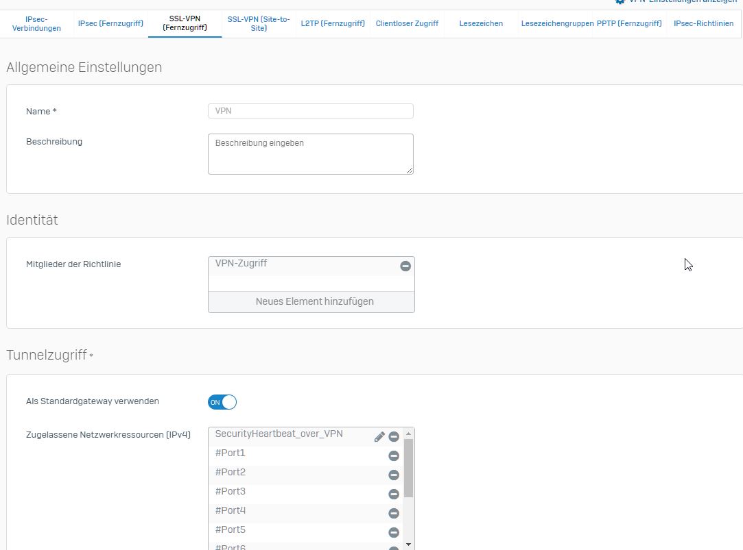

Wie sieht denn bei dir die SSLVPN Config und die SSLVPN Policy unter VPN aus? Ist hier das Subnet hinterlegt, auf welches die Clients soweit Zugriff haben dürfen?
Die Firewall Regel hier ist soweit korrekt, eine ausgehende Regel braucht es nicht zwingend. Bei Zielzone würde ich allerdings anstatt "alle" die jeweilige(n) Zone(n) angeben. Ist aber für die Funktion nicht zwingend nötig.

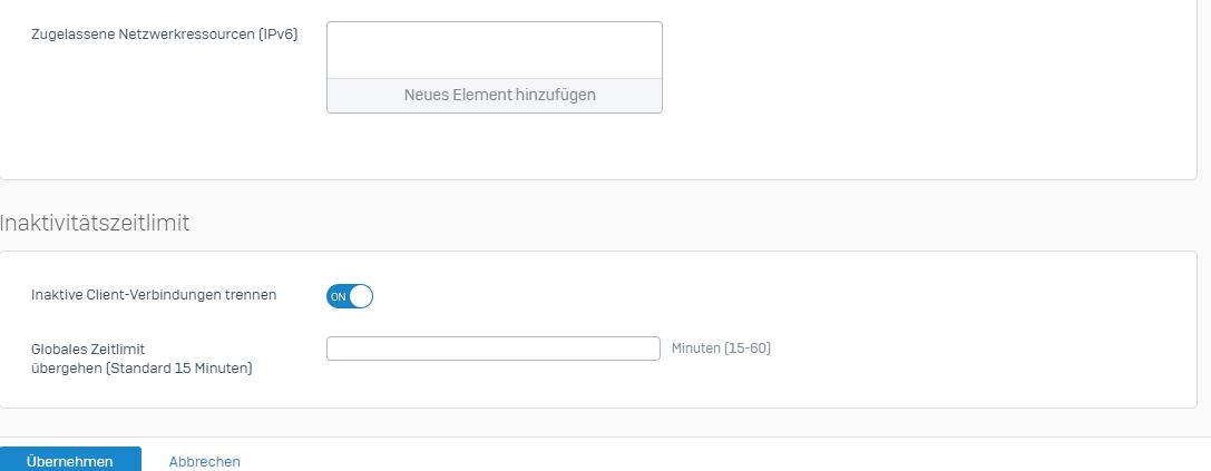

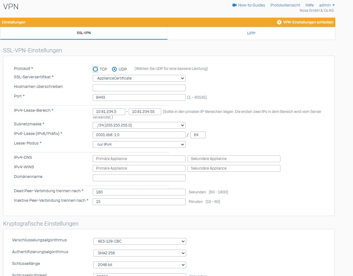

Hier mal die weiteren Einstellungen:
Hier sind zumindest mal die DNS Einstellungen alle komplett leer. Wenn du sagst, du kannst Pingen, aber hast kein Zugriff aufs Netzwerk - versuchst du dann auch einen Server o.ä. per IP Adresse oder per Hostname aufzurufen? Wenn per Hostname, dann hier einen DNS Server und am besten noch WINS (kann nie schaden) und Domänenname eintragen.
Davon ab, würde ich dir raten, nicht alle Daten so zu veröffentlichen. Ich kenne jetzt den Firmennamen, einen Ansprechpartnernamen, eure öffentliche IP Adresse und den Ort. ;)

Richtig, das ist das nächste. Und bei den "Zugelassenen Netzwerkressourcen (IPv4)" solltest du nicht die Ports angeben, sondern die Host Objekte der entsprechenden Server oder gleich ein Host Objekt des Subnets.

Sollte man in der VPN Policy den Tunnel als Standard-Gateway verwenden?
Sophos Connect Client ist ein anderer, ja. Du kannst dann einfach im User Portal die SSLVPN Config für "other OS" herunterladen, die lässt sich im Connect importieren. Der SSLVPN Client wird (mWn) nicht mehr weiterentwickelt.
VPN Tunnel als Standardgateway - das kommt darauf an. Willst du nur auf Ressourcen im Netzwerk zugreifen und nur den Traffic zu diesen Ressourcen durch den Tunnel schicken? Sprich wenn du Google aufrufst, dann schickt das dein PC direkt ins Internet. Oder willst du alles durch den Tunnel schicken, dann würden auch Anfragen zB zu Google erstmal durchs VPN gejagt werden (meistens nicht nötig - außer man möchte hier den Traffic inspizieren).

Ja das kann natürlich erst gehen, wenn du auf dem 3. Screenshot auf Post #5 den IPv4 DNS (und WINS und Domäne) einträgst. Dort gehört die IP deines lokalen DNS Servers (i.d.R. Domaincontroller) rein.
Sonst kann dein VPN Client ja den Namen SRV01 nicht auflösen in eine IP und somit auch nicht aufrufen.

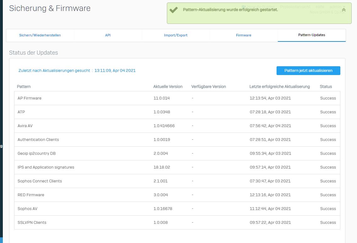

Beim Versuch den Sophos Connect client herunterzuladen kommt der folgende Fehler:
Requested file could not be provided. Make sure Pattern Updates are working correctly.
You can find it under 'Backup & Firmware' -> 'Pattern Updates'
So sehen meine Einstellungen der Pattern Updates aus:
Sieht korrekt aus. Da steht der Sophos Connect in 2.1, das ist der aktuellste.

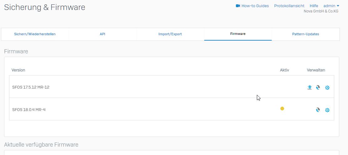

Hast du auch die 18.0.4 MR4 drauf? Da gabs mal einen Bug vor ein paar Versionen.
Also folgende Firmware habe ich installiert und er findet auch keine Aktualisierung.
