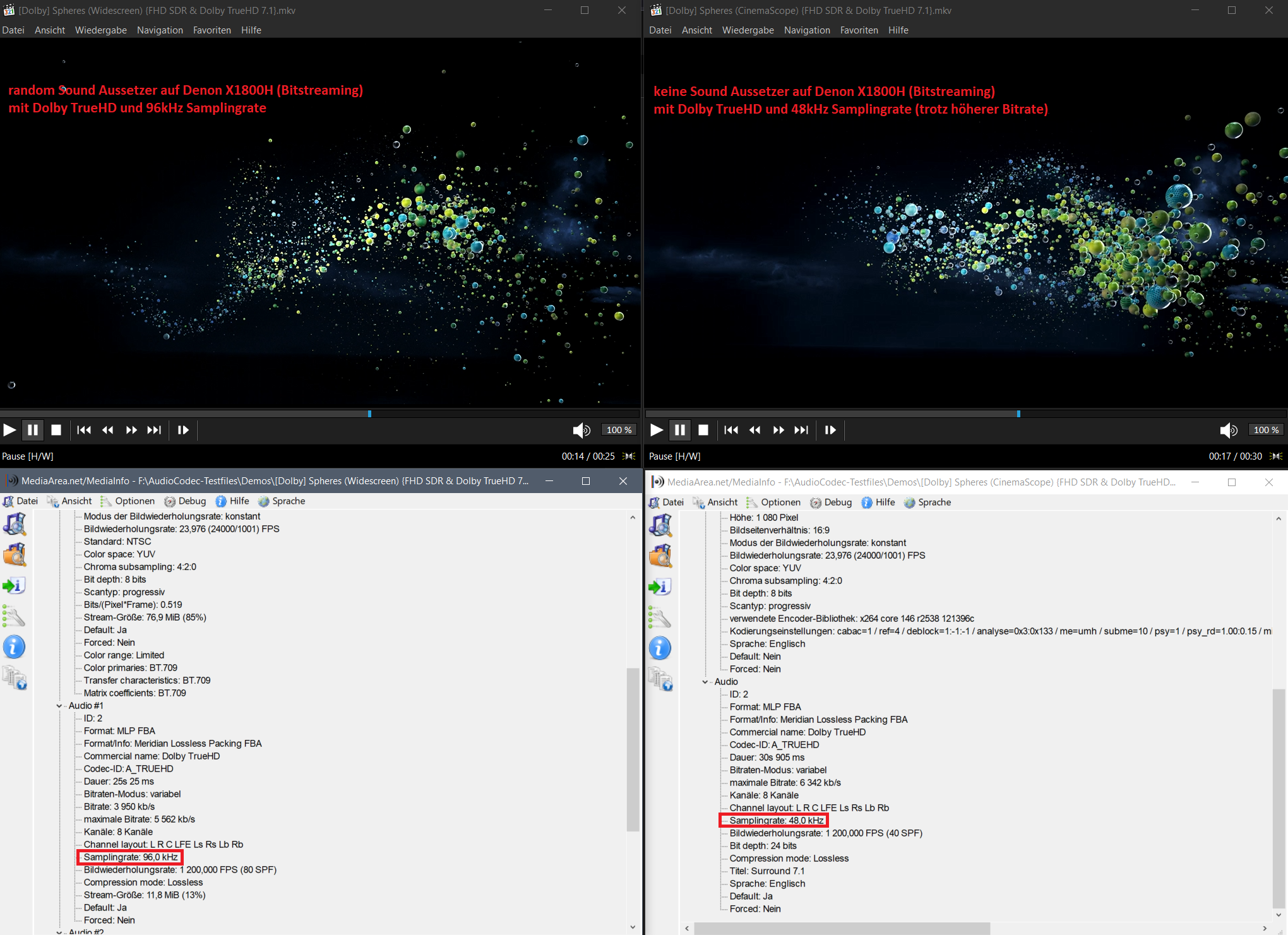

Hi,
da ich letztens Soundaussetzer bei einem Film hatte wollte ich dem mal nachgehen und hatte dann für einen anderen Thread mehrere Dolby Testfiles gefunden und die mal durchgeklickt. Im Grunde kann der AVR sämtliche Testfiles problemlos abspielen außer es handelt sich um folgende Konstellation:
  • Codec: Dolby TrueHD
  • Samplingrate: 96kHz
Anschließend hab ich dann nochmal per Mediainfo den problematischen Film analysiert und tatsächlich hat dieser eine Dolby TrueHD Spur mit 96kHz. Genau bei dieser Konstellation gibt es random Aussetzer in der Soundwiedergabe.
Quelle ist ein normaler PC, Sound wird über den HDMI-Anschluss einer RTX3090 zum AVR gesendet. Die Probleme treten nur beim Bitstreaming/Passthrough auf (Dekodierung auf dem Denon AVR), nicht aber bei lokaler Dekodierung auf dem PC.
Erst dachte ich, nagut, liegt an der höheren Bitrate, aber ne, daran liegt das nicht, was folgender Vergleich zeigt:
Auch sind DTS-HD Tracks mit 96kHz nicht von den Soundaussetzern betroffen. Also, gibts da ne Lösung von Denon? Firmware-Upgrade hatte ich erst gemacht. Vielleicht irgendne Einstellung falsch?

An der Bitrate liegt das wie gesagt nicht. Ich hab hier auch Testfiles mit fast 10Mbit/s und die funktionieren wunderbar. Und oben die problematische Testfile mit 96kHz hat nur 4-5,5Mbit/s Bitrate. Da muss irgendwas nicht ganz hinhaun bei der Dekodierung auf dem AVR von TrueHD+96kHz. Aber ka was.

Hast du hierfür eine Lösung gefunden? Habe ein ähnliches Problem mit dem Denon x1800h, speziell mit der neuen Pink Floyd BluRay, Dolby TrueHD in 96khz mit diesen Soundaussetzern :/ Mit Plex per nvidia shield, meinem Laptop als auch der Xbox Series X. Klingt danach als ob der AVR das Problem ist...
TrueHD/96kHz per LAVAudio aufm Rechner dekodieren lassen und nicht per Passthrough/Bitstreaming zum AVR schicken (AVR bekommt dann einen PCM Multikanal-Stream und muss nix mehr dekodieren). Der X1800H hat da irgendnen Fehler drin. Ich hab zum Glück auch nur ein paar Musiktracks (Gun's Roses) damit, von daher ist das bei mir nicht so wild. So gut wie alle Filme sind z.B. mit 48kHz gesampelt, von daher.
