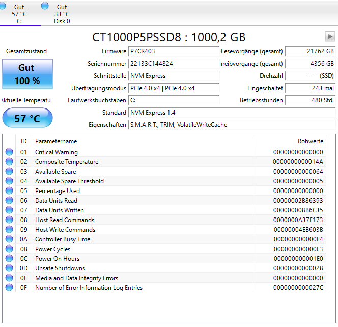

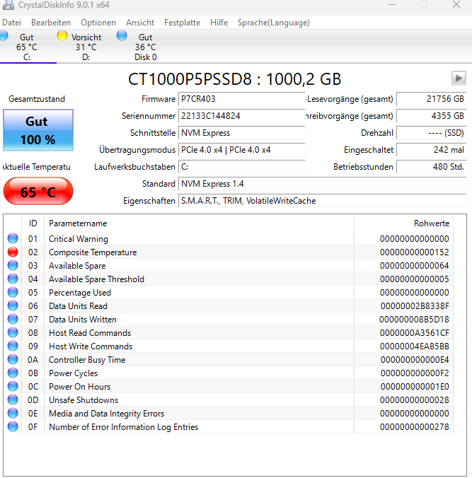

sieht aus als wäre die SSD jetzt schon zu heiß, richtig?
Könnte daran liegen, dass die natürlich direkt hinter der grake ist und sich dort die hitze staut...auch nicht so clever von mir...
klicke mal auf Laufwerk D:, da steht "Vorsicht", da ist noch mehr nicht in Ordnung!
und warum ist die M.2 nicht im oberen Slot, unter der CPU?
Soeben den Steckplatz getauscht.

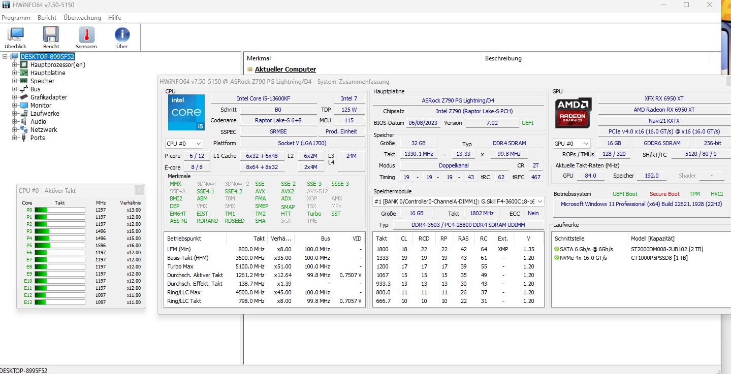

Welcher RAM genau ist verbaut?
Wie hoch ist dieser getaktet?
Auf welchen Steckplätzen im Mainboard ist dieser eingesteckt?
Welches BIOS ist auf dem Mainboard installiert?
(Ein Screenshot der Systemübersicht von HWiNFO könnte helfen)
Wie sehen die Temperaturen aus?
Welches Gehäuse wird verwendet? Läuft das System stabiler. wenn ein Seitenteil weggelassen wird?

32GB (2x 16GB) G.Skill RipJaws V schwarz DDR4-3600 DIMM CL18-22-22-42 Dual Kit
Steckplatz ist der zweite und letzte genutzt, sollte laut Handbuch der richtige sein.
BIOS:

Stimmt, für die SSD wird im ersten Screenshot eine Hitze-Warnung bei CrystalDisk-Info ausgegeben.
Vielleicht kommt es auch "nur" zu einem Wärmestau im Gehäuse des PC.

links die CPU Anzeige schwankt recht schnell...

der RAM taktet auch hoch und runter? Im Screenshot steht 1330MHz und 3602 MHz.
Stelle den mal so ein, dass er den Takt hält. Erstmal ohne XMP, also XMP abschalten. Das musst du im Bios/UEFI einstellen! Kannst auch mal die Module einzeln im 2.Slot von links testen, evtl ist nur ein Modul defekt.
