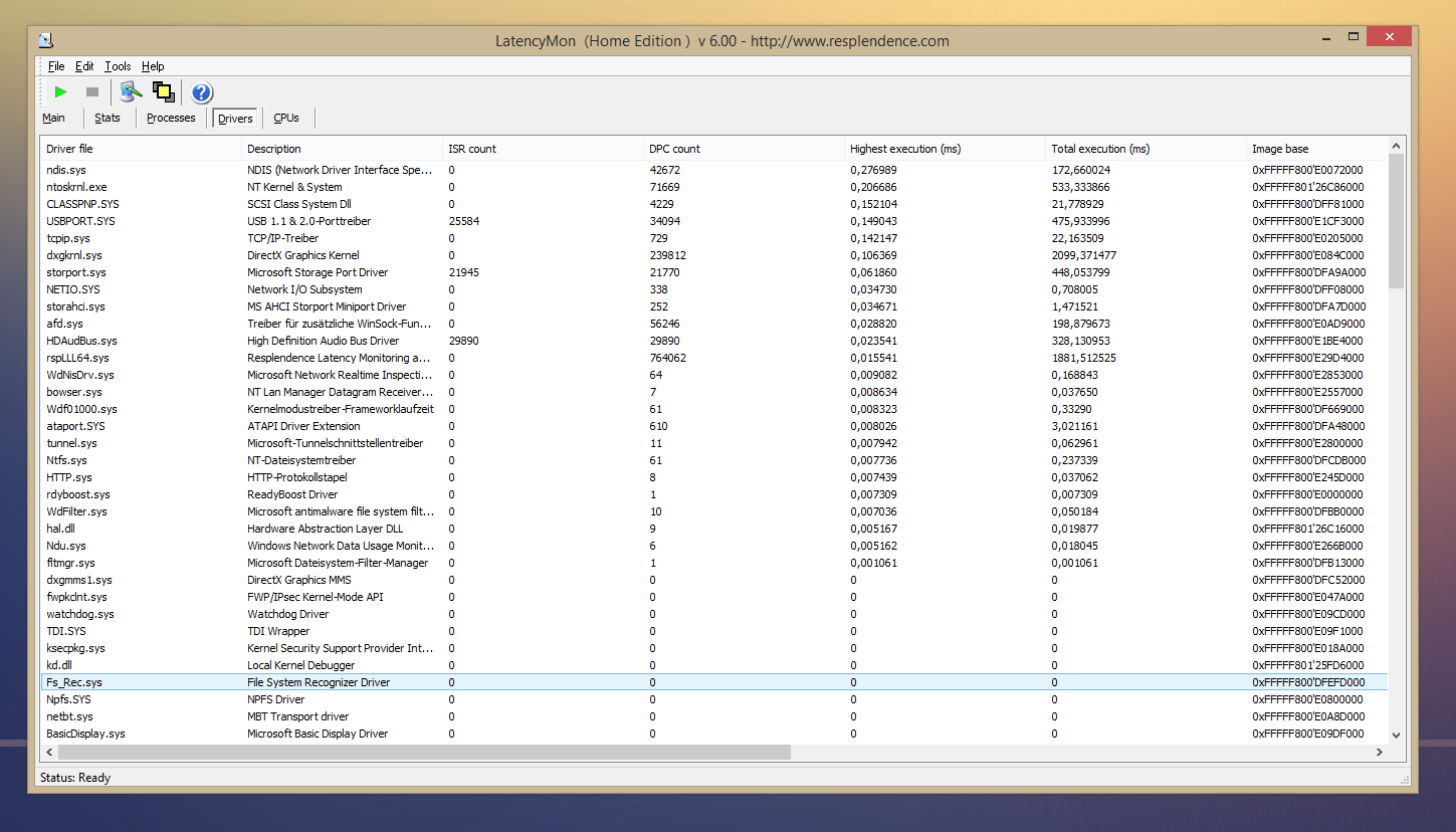

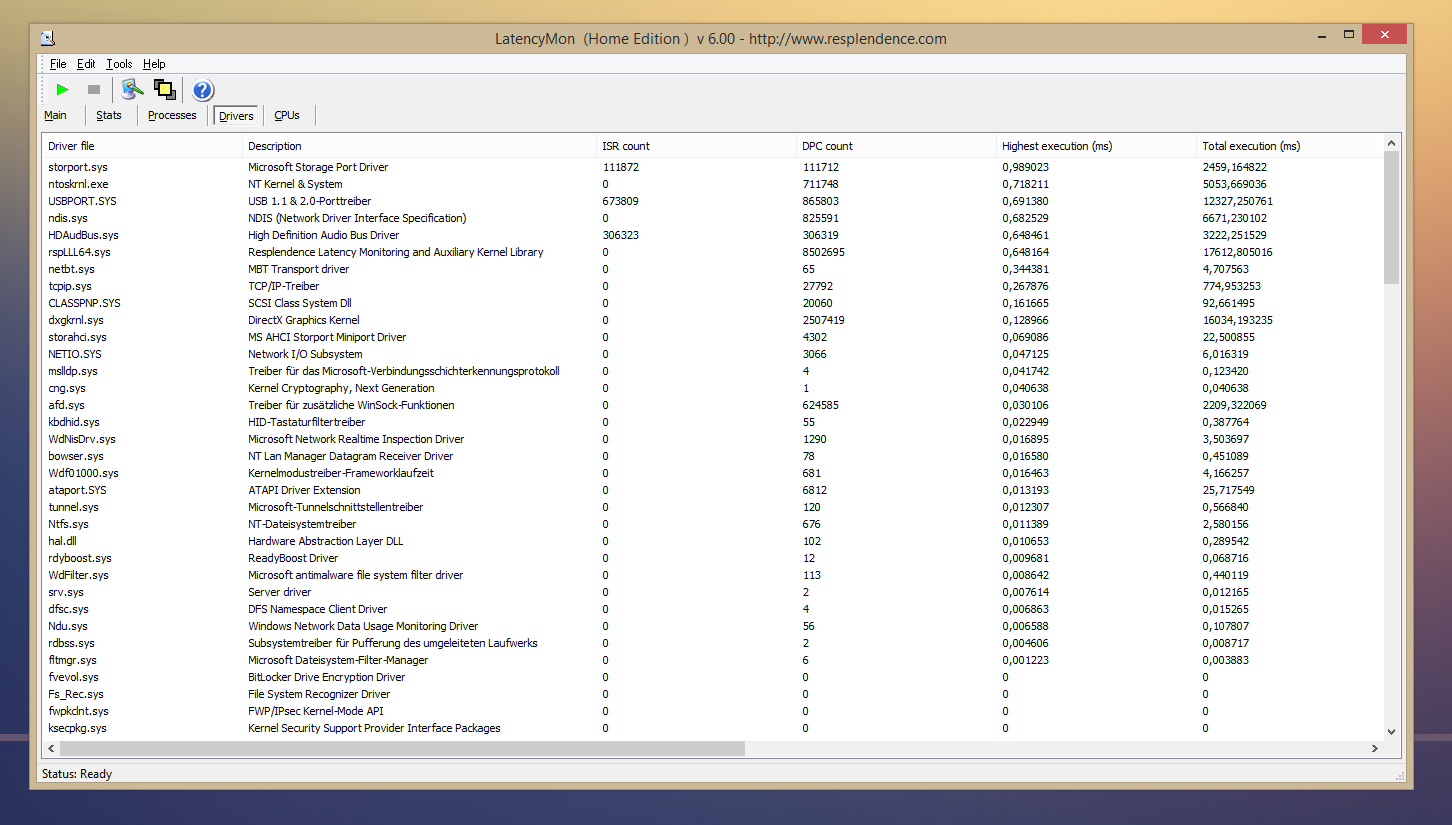

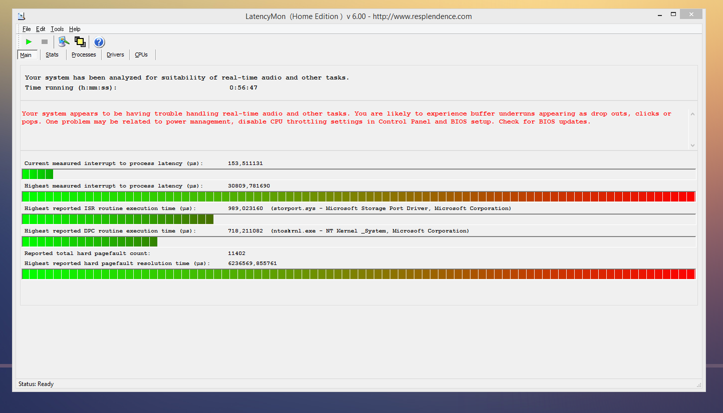

Sieht so aus mittlerweile:
Hab eigentlich ne Samsung SSD, also sollte es daran nicht liegen.
Ebensowenig am CPU-throtteling da die Taktfrequenz in den Momenten von den Spikes stabil bleibt.
die Doku zu dem Tool zieh ich mir beizeiten mal rein.
Hmm also die pagefault resolution time ist ja astronomisch hoch, über 6 Sekunden. Sollte maximal eine Handvoll Millisekunden sein.
Und das mit einer SSD, kann ja eigentlich gar nicht sein.

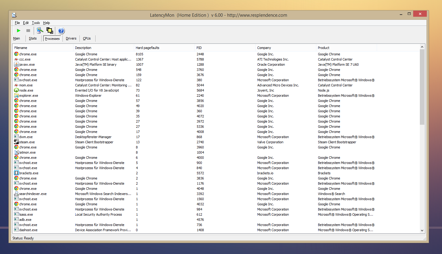

Und poste mal einen Screenshot des Tabs "Processes", nach Hard pagefaults sortiert.
Ach ja, während der LatencyMon läuft, nichts gross am Computer machen. 2-3 Minuten sollten reichen.

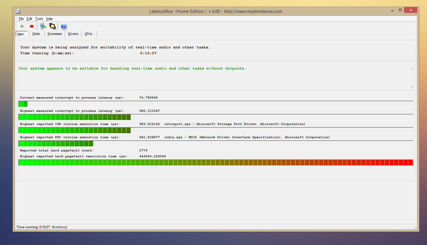

So hier nochmal Screens von 5min YouTube. Hab da letztens vermutlich was aufwändigeres nebenbei gemacht.
SSD Treiber eben nochmal überprüft, Firmware aktualisiert und SATA Kabel gecheckt. Alles so wie's sein soll.

Also ich habe keine grosse Idee mehr. An Treibern scheint es nicht zu liegen.
Ich finde die riesige Anzahl an Pagefaults und die langen Zeiten dort merkwürdig, ich kann mir das bei einer SSD (und genug RAM vorausgesetzt) nicht erklären.
