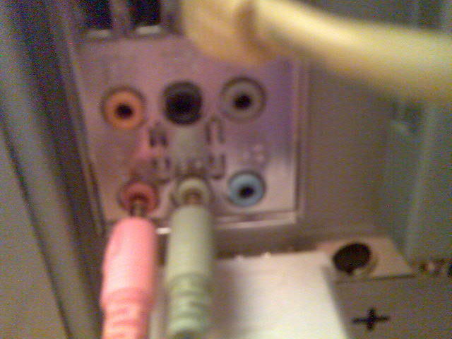

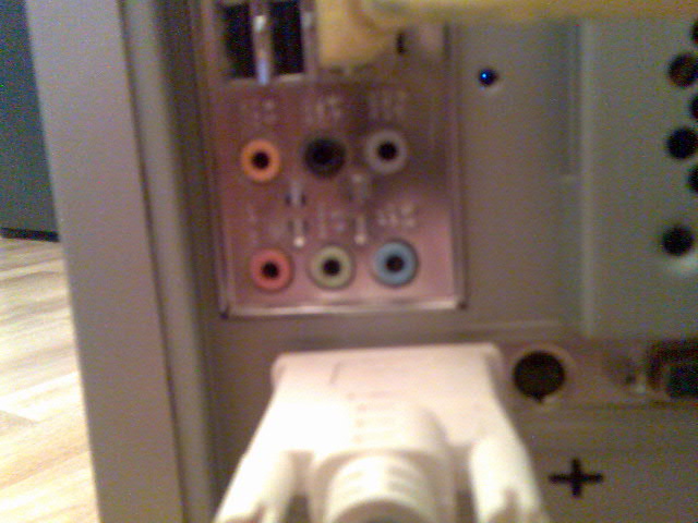

hallo,
danke für deine antwort habe nach geschaut und gesehen das das die ganze zeit auf stereo war also daran hat es nicht gelegen. ich habe jetzt meine klinkenstecker anschlüße fotografiert um auch dem letzten zu beweißen das ich die stecker richtig eingesteckt habe. das erste bild ist ja wie man sehen kann (ich schreibe es extra dazu) ohne stecker falls es nicht alle sehen können, das zweite bild ist mit dem mikrofonstecker(rot) im mikrofon eingang(rot). und dem headsetstecker(grün) im standard ausgang(grün). hoffe habe alle überzeugt das ich die stecker richtig eingesteckt habe. ich wollte noch erwähnen das ich das problem schon bei xp hatte, also auch schon bevor ich an vista überhupt dachte.
mfg thedeatgamer
p.s. ich habe die stecker extra etwas weiter draußen gelassen damit man die farbe der ein und ausgänge besser sehen kann!!!

thedeathgamer schrieb:
hallo,
mfg thedeatgamer
Richtiger Stecker? bitte die bilder ankucken!
Stereo Quelle? ja nach geschaut!
Headset defekt? nein headset nicht defekt schon an einem 2. pc probiert!
Dann würde auf jeden Fall noch MB bleiben.
Auf den Bildern erkenne ich übrigens gar nichts, ich glaubs dir aber trotzdem. Das mit dem Kabel nachgucken sage ich übrigens allen,. weil es jedem passieren kann. Nicht dass du dich hier von mir verarscht fühlst ;)
