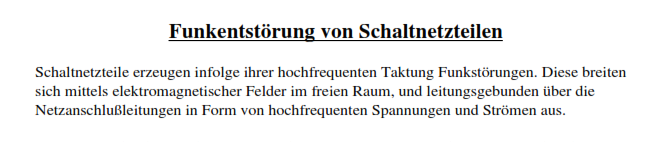

Grundsätzlich können diese Geräusche nur von einem Masseanschluss kommen. Im Grunde genommen ist die Steinberg Hardware anscheinend nicht so toll, wenn du die Probleme mit bisheriger Box nicht hattest. Die Geräusche können eigentlich nur vom Netzteil selbst oder den VRMs auf dem Mainboard kommen.
Probiere deshalb ob du mit der Entkopplung weiter kommst, oder einem neuen Netzteil. Bevor du einen komplett neuen Rechner kaufst, würde ich außerdem zunächst ein Upgrade auf Windows 10 machen.
Ich hatte auch mit dem M-Audio Störgeräusche, da hatte so ein Massefilter Abhilfe geschafft. Den kann ich jetzt aber leider nicht mehr für das Steinberg nutzen, weil das 6,3 Klinke auf 6,3 Klinke-Anschlüsse hat und der Massefilter Cinch auf 6,3 Klinke. Aber im Prinzip sollten sich zumindest die Hintergrundgeräusche mit so einer Entkopplungslösung auf jeden Fall beheben lassen, da hast du recht. Hast du vielleicht eine Empfehlung in Sachen Netzteil, die zu meinem System passt?
Das Problem, dass der Sound sich aufhängt und brummt, hatte ich allerdings mit dem M-Audio nicht. An ein Windows 10-Upgrade hatte ich daher als Lösung auch schon gedacht, zumal das Notebook auf dem die Probleme nicht auftreten auch mit Win10 läuft. Hatte da bisher gezögert, hauptsächlich aus Angst dass eventuell externe Plugins in FL Studio nicht mehr laufen. Aber früher oder später führt ja kein Weg dran vorbei, also werde ich das vor einem Neukauf auch ausprobieren.
