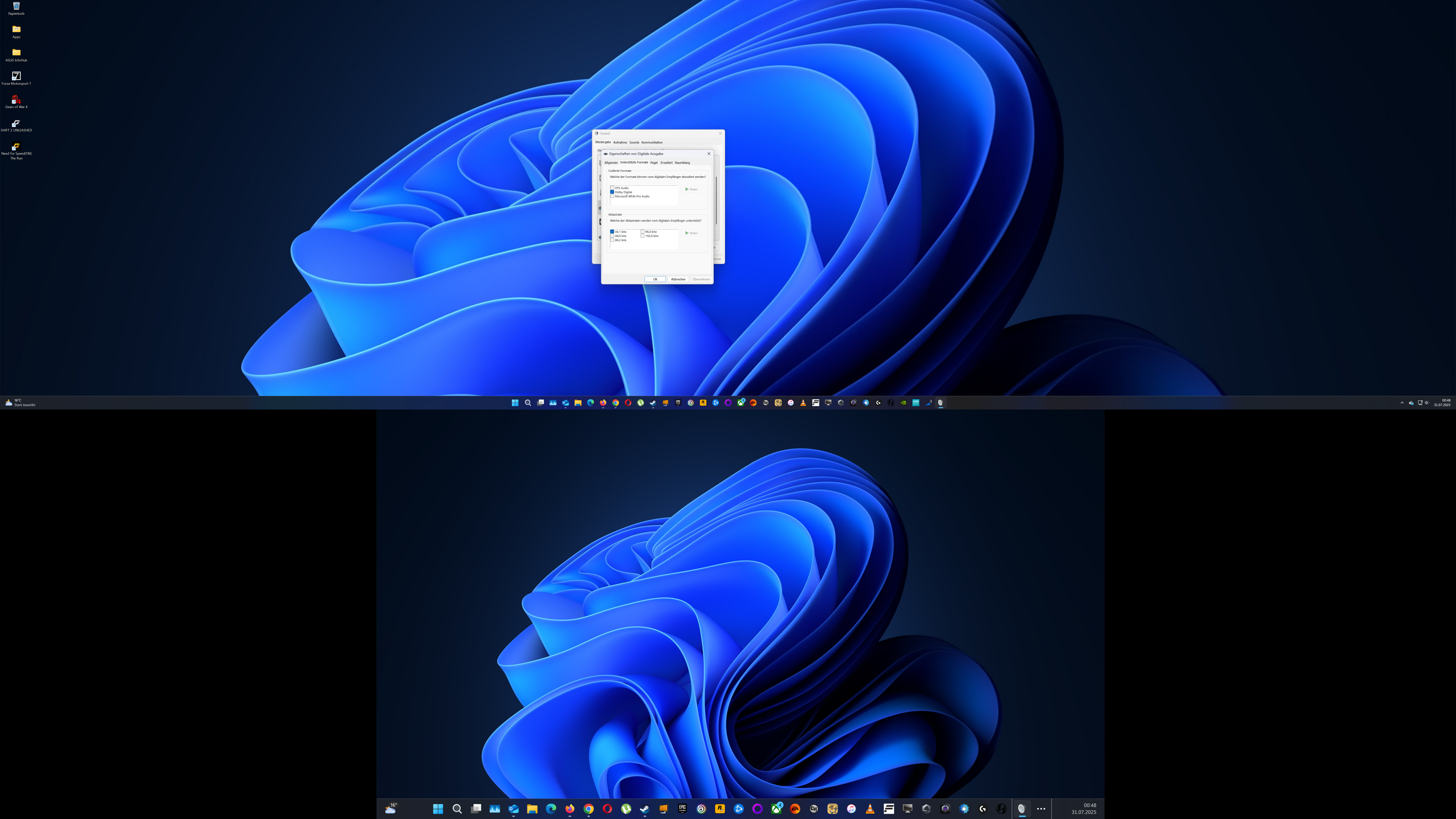

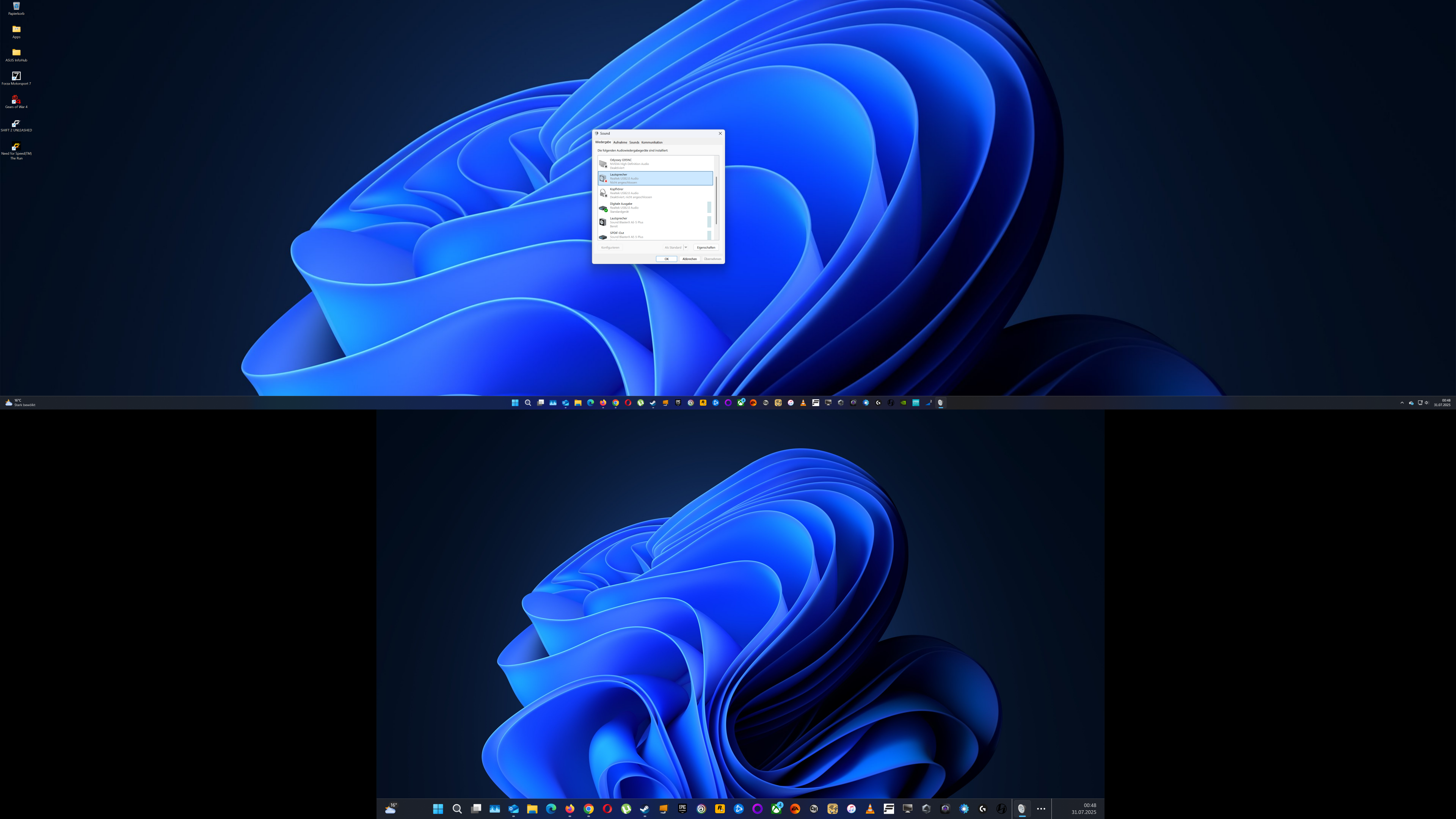

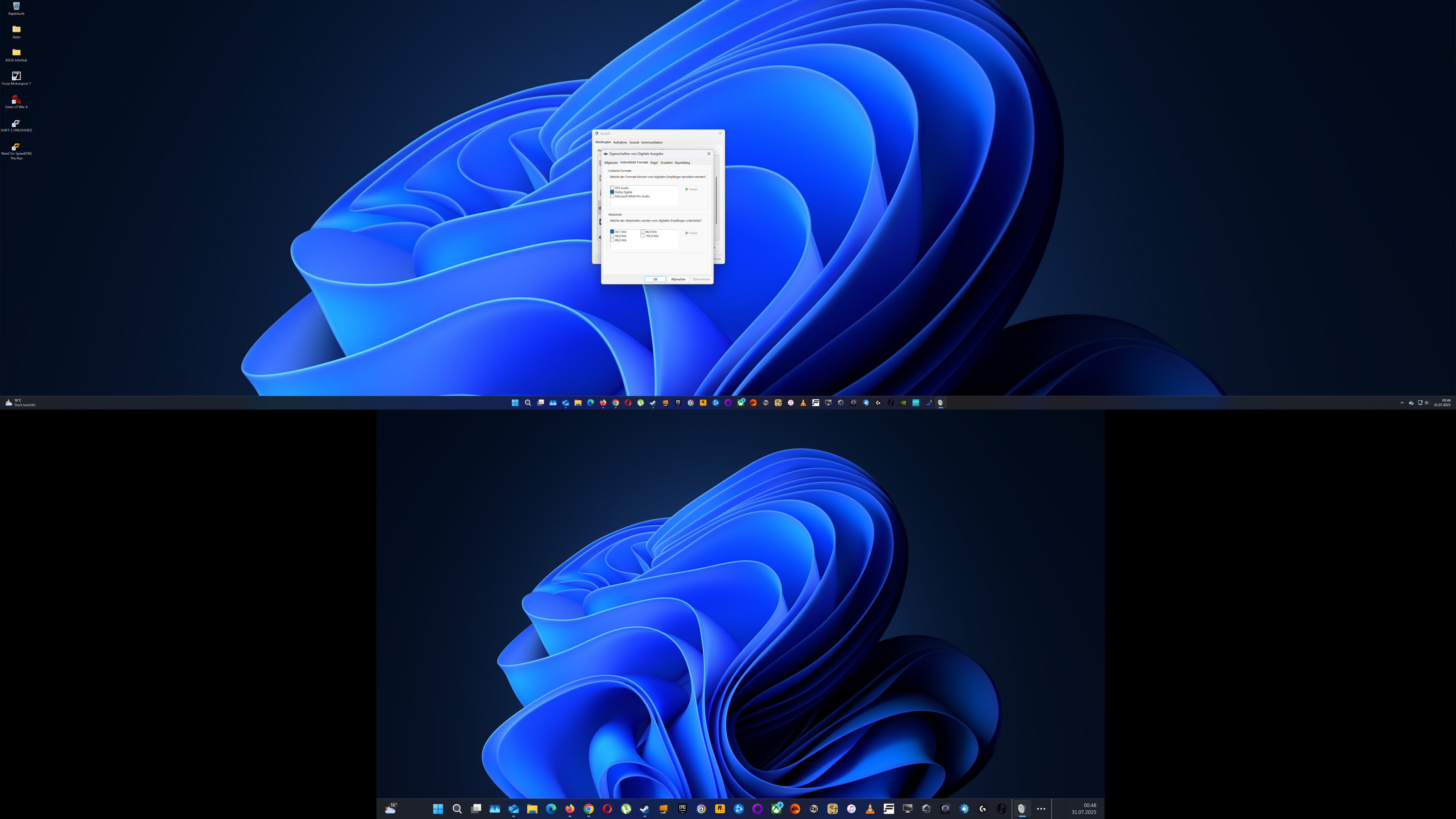

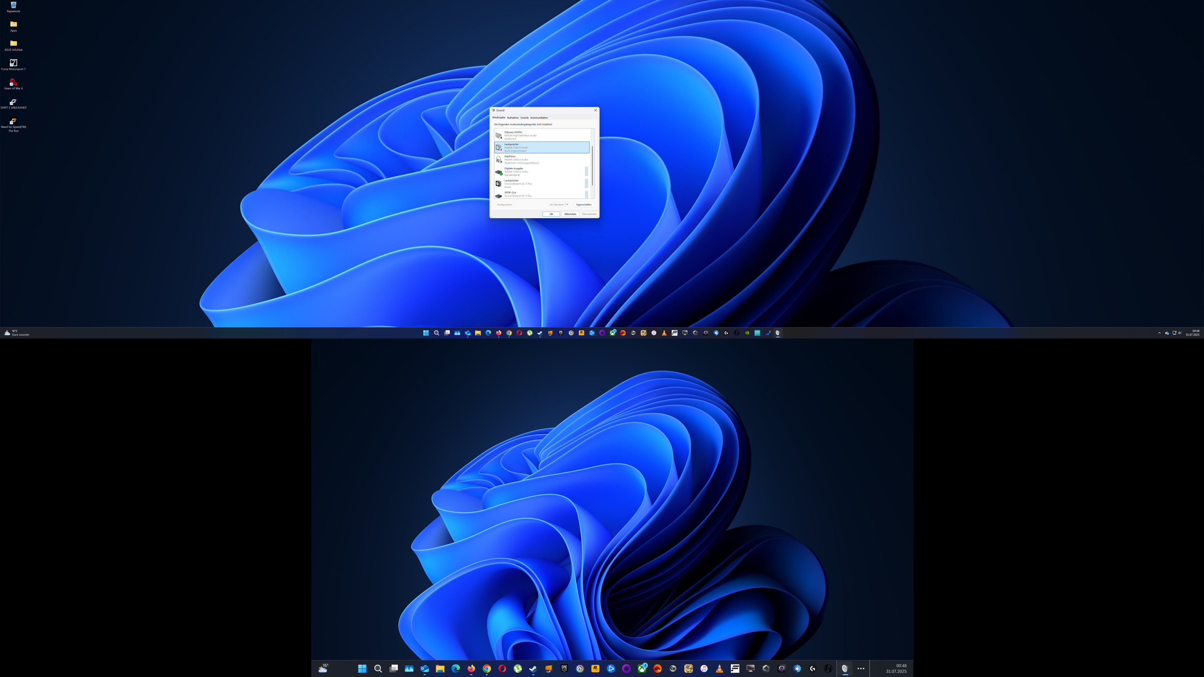

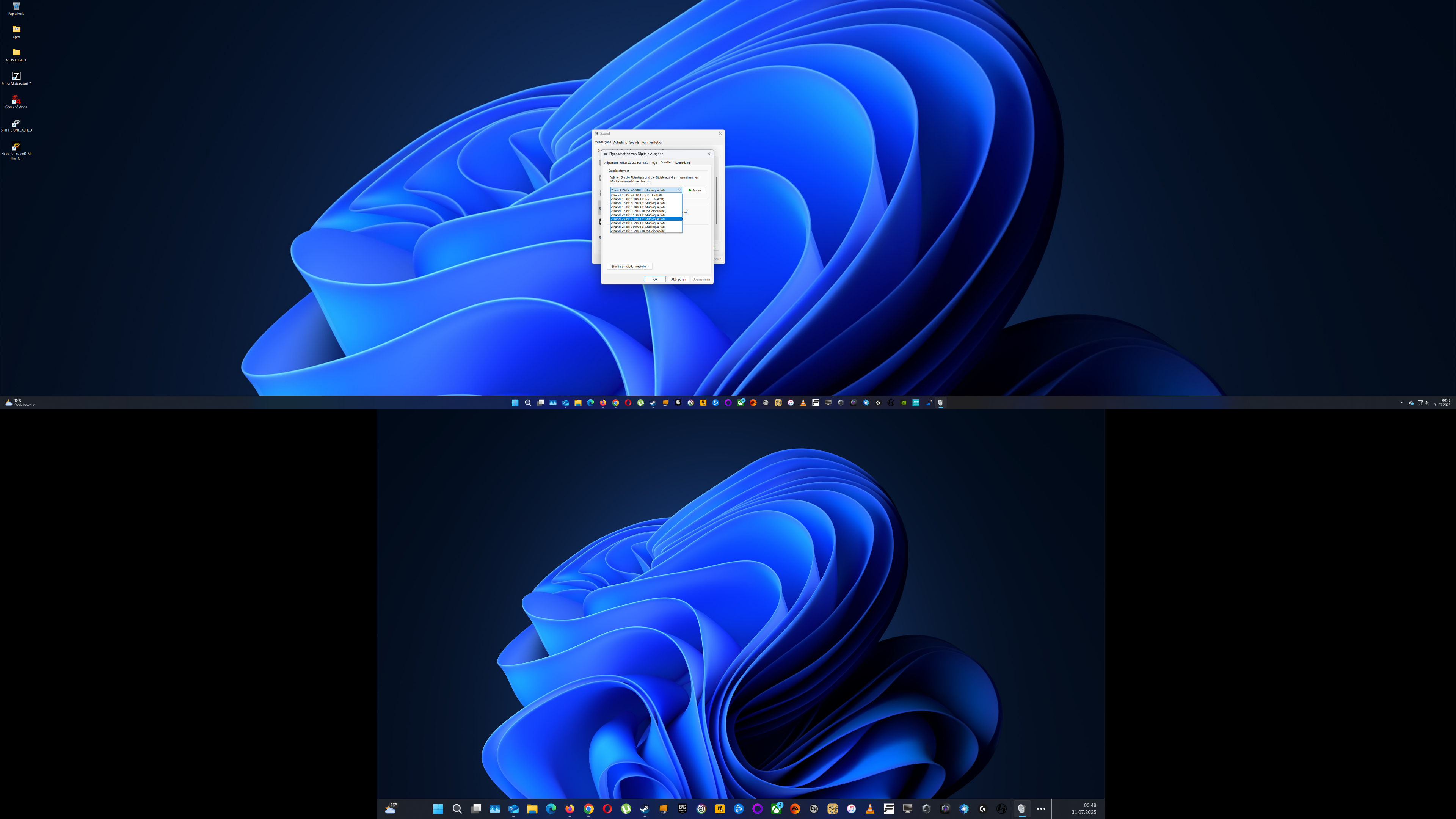

Wie dem auch sei über Toslink bekomme ich nur Stereo als Ausgabe.
Die Option "Lautsprecher" ist nicht verfügbar,dazu muss man wohl die einzelnen Lautsprecher anschließen.
