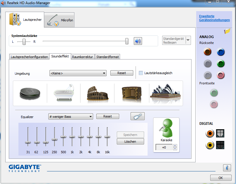

Mein erster Tipp, denn Bass im Equalizer leiser stelle, da dieser nicht ortbar ist und sonst den ortbaran Sound überlagert (bei mir siehe Anhang, hängt aber auch vom Headset/Kopfhörer ab). Meine "Soundkarte" ist eine Realtek ALC888.
