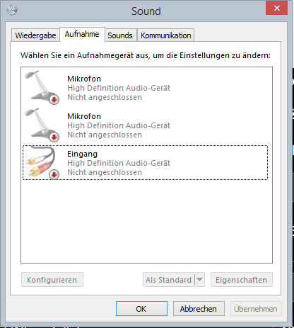

Ja, die Meldung kam beim starten des Programms. Habe dann mal in der Liste der Aufnahmegeräte geschaut und auch die deaktivierten Sachen anzeigen lassen -die Soundkarte tauchte aber dort nicht auf.

Rechtklick auf Lautsprecher unten links -> Aufnahemegeräte
Rechtsklick in Fenster -> Deaktivierte Geräte anzeigen
Rechtsklick auf Stereomix -> Aktivieren

Wie gesagt, auch nach klicken auf "deaktivierte Geräte anzeigen" wird kein Steromix angezeigt!
Hier mal ein Screenshot:
Probiere jetzt erst mal ein Update des Audio-Treibers...
Das ist sehr unnormal...
Normalerweise sollte das jeder Soundchip haben.
Einen Soundeingang hast du allerdings, im Zweifelsfall ein kurzes Audiokabel nutzen un am Ausgang und Eingang anschließen, das sollte auch gehen.
Installiere mal den Treiber von der Gigabyte-Homepage, dann sollte es gehen. Normalerweise steht da "Realtek" vor dem HD-Audio, wenn es ein Realtek-Chip ist wovon ich jetzt mal ausgehe.
War tatsächlich ein Treiber-Problem! Realtek-Treiber installiert - jetzt geht's! :-)
