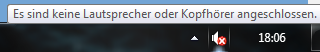

Ich bin wieder da. Und ich glaube ich habe hiermit meinen Tiefpunkt erreicht.
Ich wollte die Soundkarte fürs erste rausnehmen, sodass ich zumindest meine Kopfhörer verwenden kann bis andere Lösungsmöglichkeiten sich auftun.
Also raus mit dem Ding und siehe da: Ich habe gar kein Sound mehr. Obwohl ich im BIOS den Obnboard sound aktiviert, dann gespeichert + neugestartet habe. Kopfhörer und sicherheitshalber das Mikrofon sind drin. Nix wird erkannt. Unbenannt.png
Ich hätte hier noch eine Schreibmaschine und einen alten Weltempfänger...
Nachdem Du ja wohl den Treiber für den Onboard-Sound deinstalliert hast, mußt Du ihn nun wohl wieder installieren, um den OnBoard-Sound wieder nutzen zu können...
Lasst uns bitte einfach so tun als hätte ich das niemals geschrieben. Bitte danke. :baby_alt:
