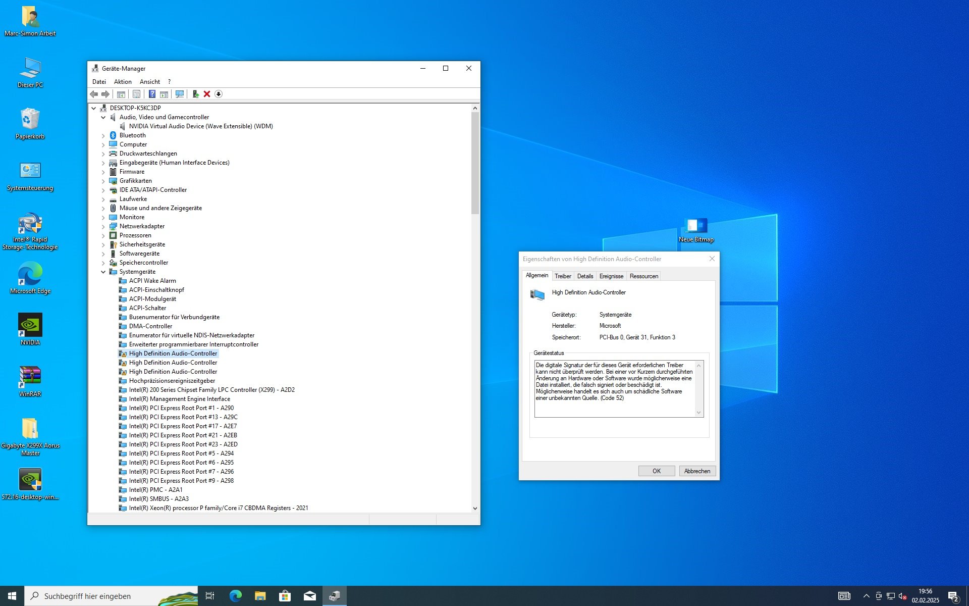

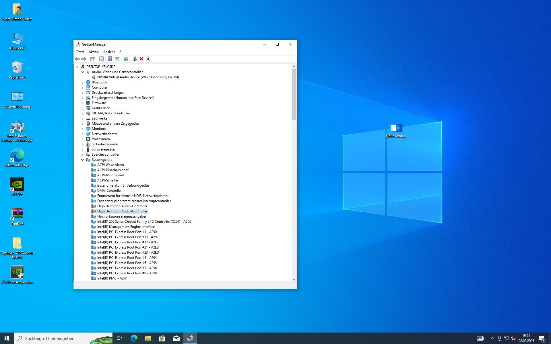

Hallo, habe folgedes Problem mit meinem Fun PC, Die Soundkarte von dem Mainboard wird in Windows nicht erkannt.
Es ist ein ganz Frisch installiertes Windows wo nur Treiber installiert sind, leider wird der Soundchip nicht erkannt. Was mir aber aufgefallen ist. Wenn ich in den Gerätemanager schaue unter Systemgeräte listet er dort alle 3 HD Audio Chips auf von beiden Grafikkarten und den internen Soundchip vom Board, aber mit Fehlermeldungen, siehe Screen. Wenn ich im BIOS den Soundchip ausschaulte verschwindet dieser auch in den Systemgeräten. Seltsam ist aber das er den Soundchip unter Audio, Video und Gamecontroller nicht auflistet.

und wo ist jetzt das Problem, den Treiber von der Gigabyte Seite zu laden und installieren? Oder ist das bereit geschehen und es läuft nicht richtig?
was passiert denn, wenn du bei „Treiber“ nach Treiber von Windows Update laden klickst?
dann müsste er dir aktuelle Treiber laden (beim nächsten Windows Update).
ansonsten eben bei Gigabyte gucken, wobei die auch oft viel Müll (Bloatware) mitliefern, da gibt es sogar ein eigenes Tool, um den Kram aktuell zu halten. Aber wie gesagt, nicht alles installieren, sonst hast du sinnlose Virenscanner und was weiß ich nicht noch alles für Schrott auf deinem Rechner.
@nicK-- der Treiber ist natürlich schon ordnungsgemäß installiert.

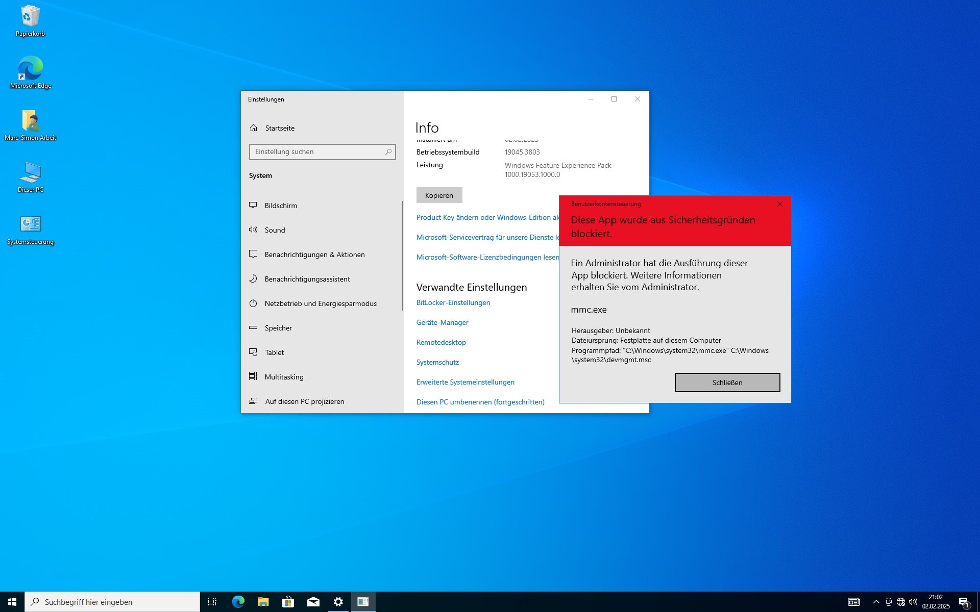

Es wird immer seltsamer, ich habe jetzt nochmal ganz Frisch installiert, und bekomme irgendwelche komischen Fehlermeldungen wenn ich in den Gerätemanager will, siehe Screen.
Das komische ist das es vorher mit dem Installierten Windows alles einwandfrei ließ ohne Probleme.

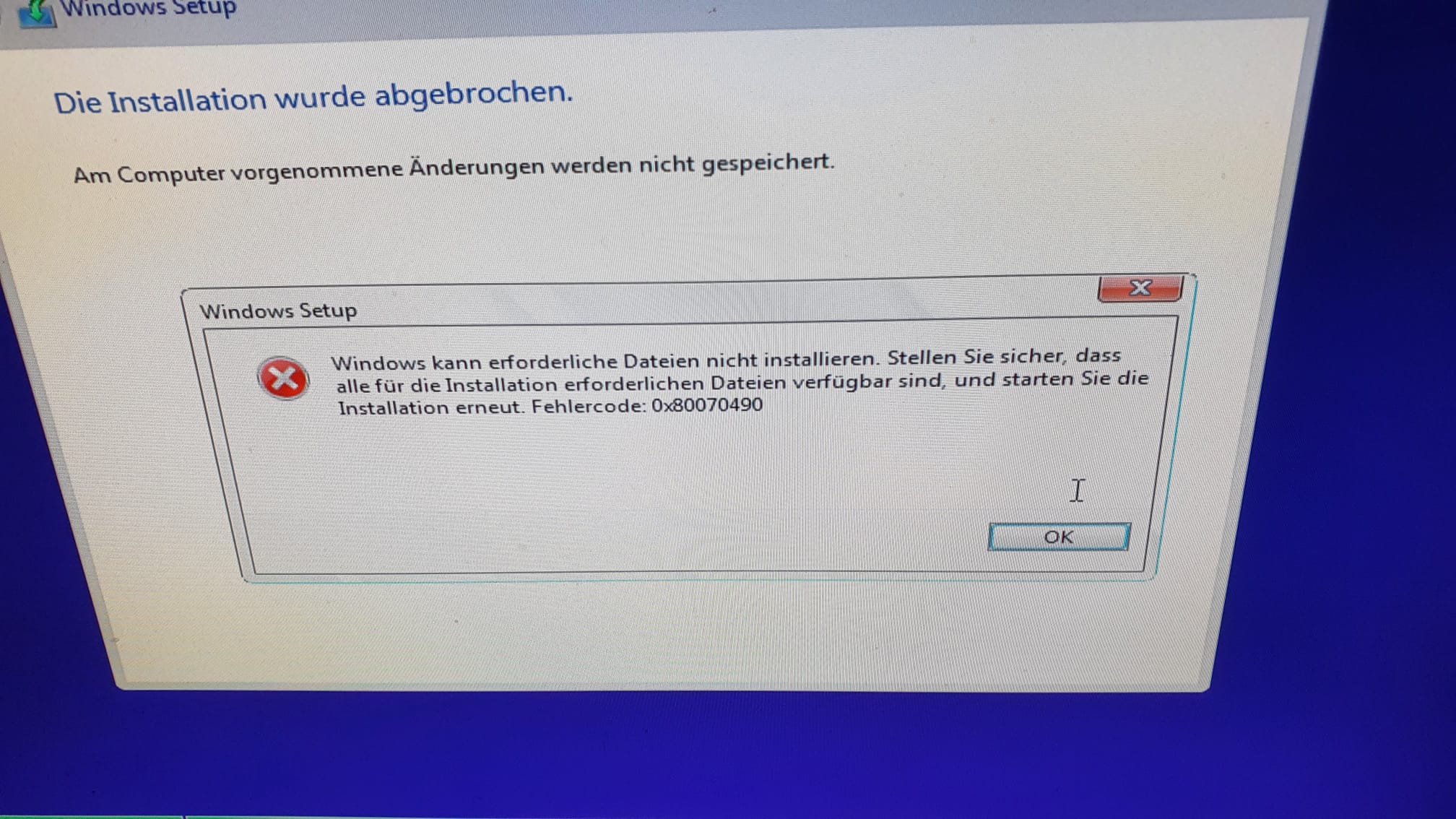

Oh man so langsam bin ich echt generft, hab jetzt nochmal einen anderen USB Stick genommen und ein neues installations MEdion erstellt, jetzt bekomme ich sogar eine Fehlermeldung bei der installation, siehe Bild.
Das kann doch nicht an gehen was ist das für ein Blödsinn, der PC hat ja bis zum Löschen und der neuinstallation einwandfrei funktioniert.
Update: Habe Windows jetzt nochmal auf die andere M.2 installiert, das funktioniert aktuell normal alle GEräte funktionieren und alle Treiber werden erkannt. Was ich aber seltsam finde vorher war Windows auf der anderen M.2 und es gab keine Fehler auch nen Fehlersacann hat nix auf der M.2 gefunden sehr seltsam.
