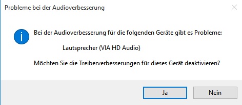

Was leider nicht funktioniert ist die "Lautsprecherfüllung" ("Speaker Fill"; findet man unter den Enhancements in den Eigenschaften der Lautsprecher), die ich zum Musikhören auf allen vier Boxen verwende. Hier werden immer nur zwei Boxen angesprochen, da Musik ja "nur" Stereo ist, die anderen bleiben leider stumm.
Ich habe das VIA HD Audio Deck gar nicht explizit installiert, sondern verwende momentan die Treiber die mir Windows 10 serviert. Sind aber keine Windows-Standardtreiber sondern auch die von VIA (nur eben ohne die eigene VIA-Steuersoftware). (Mit installierter VIA-Software geht es aber auch nicht.)
Wahrscheinlich kann man nur warten, bis VIA gescheite Windows-10-Treiber rausbringt. Oder hat es jemand irgendwie hinbekommen?
Es kommt auch eine Fehlermeldung bei aktivierter Lautsprecherfüllung, wenn man während der Musikwiedergabe in die Lautsprechereinstellungen geht:

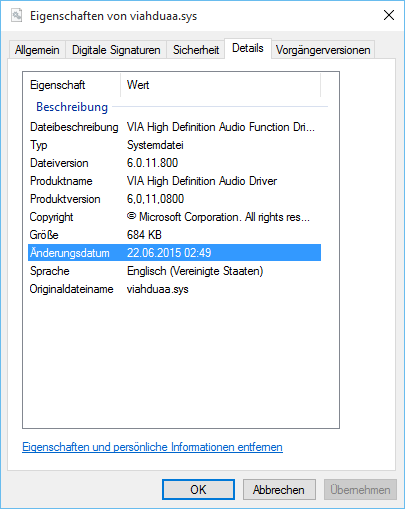

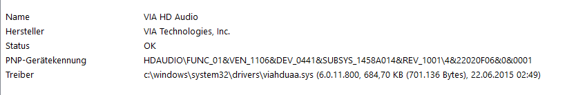

Hallo, könnte mir eventuell jemand erklären, wie ich die erste Versionsnummer in dem verlinkten Beitrag überprüfen kann, die habe ich nämlich nirgendwo gefunden. Ich meine die 15.40.3.64.4248.
Ansonsten scheine ich den Treiber v6.0.11.800 installiert zu haben, ich bekomme aber trotzdem keinen Ton aus meinen Anschlüssen.
Geht es einmal um die Datei- und einmal um die Produktversion? Würde mich freuen, wenn mir jemand helfen könnte. Danke im Voraus.
Hm, keine Ahnung, was die 15...er-Nummer sein soll. Die 6.0.11.800 Ist jedenfalls die Produktversion.
