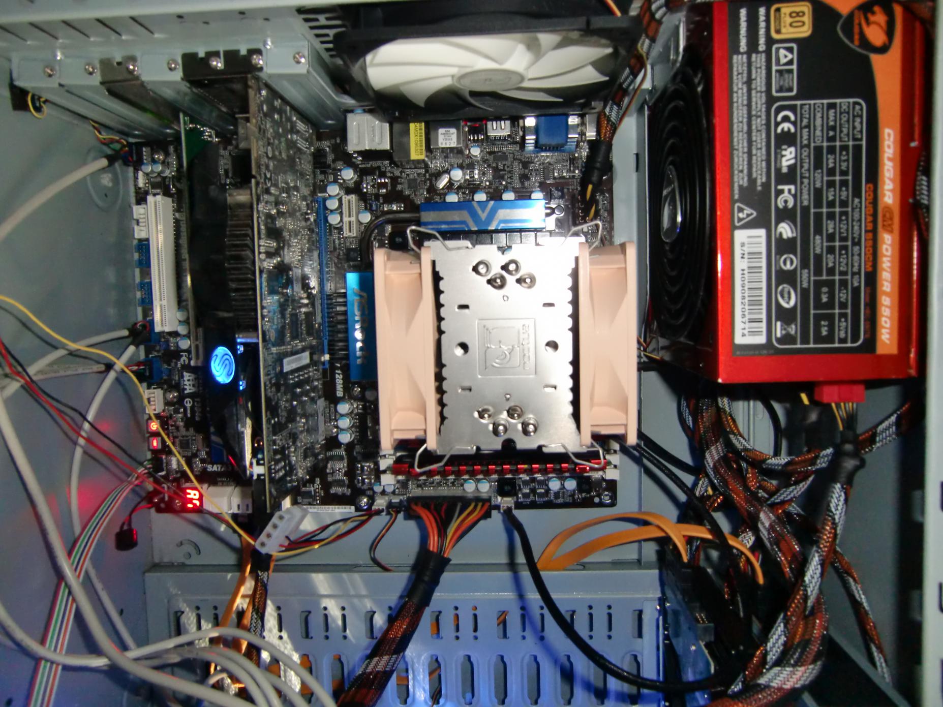

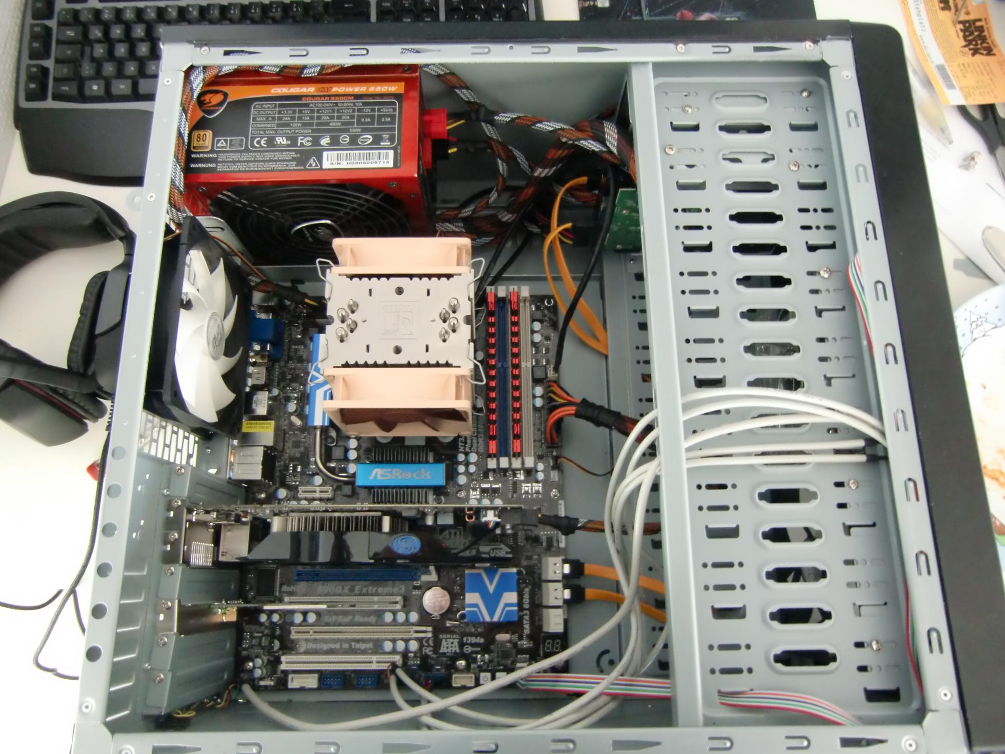

Wie schon gesagt bei mir läuft er immo so wie du ihn brauchst ;)
Bild im Anhang :)
Gruß TotalWar10

Das ist leider die falsche Ausrichtung. Die Lüfter müssten im ersten Foto zur Seite hin ausgerichtet und im zweiten nach unten und oben angeordnet sein!
Hier ist ein Bild, wie es aussehen müsste (anderer Kühler, aber um das Prinzip zu demonstrieren):
