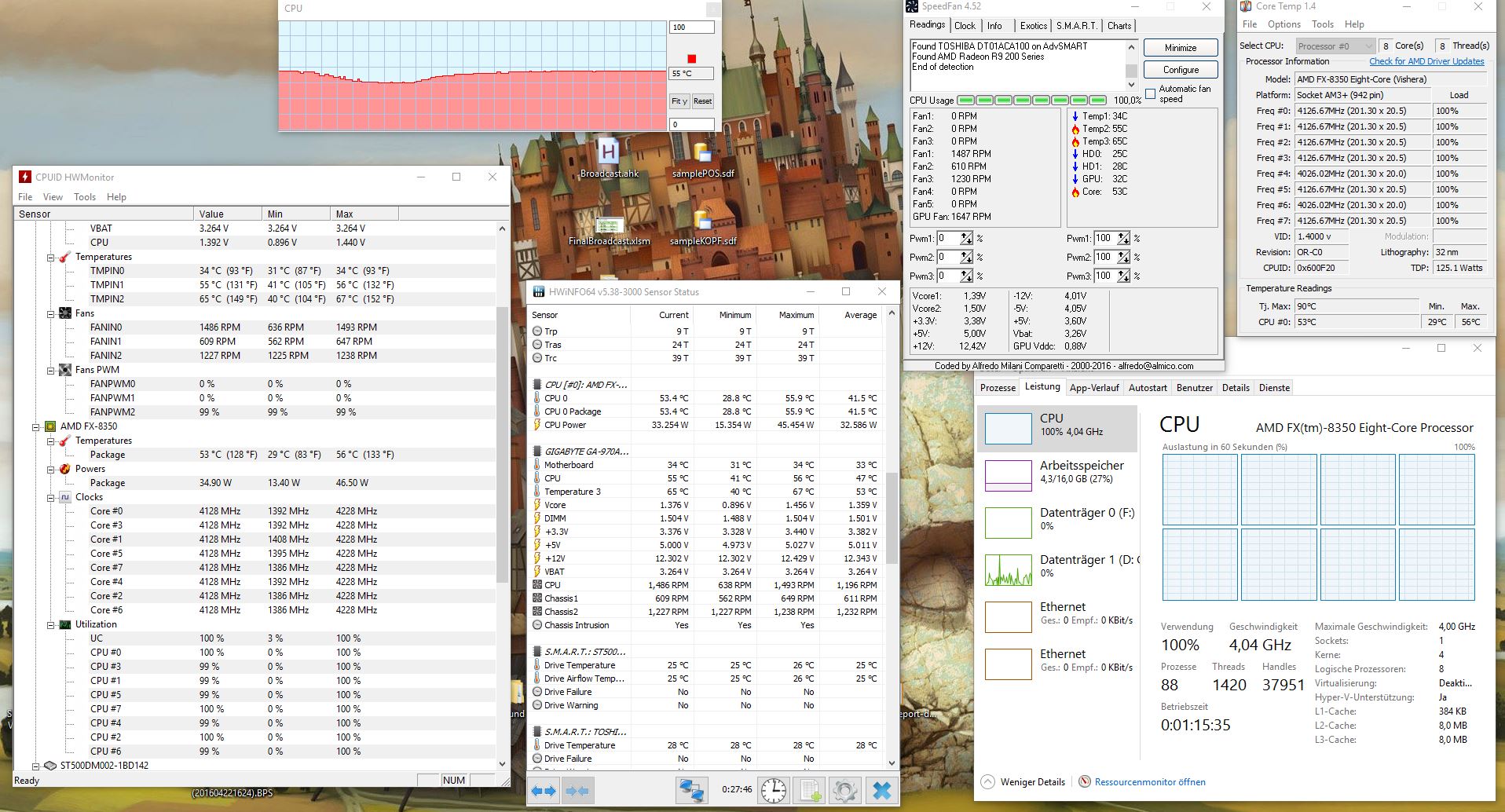

ich habe gerade das erste Mal eine CPU selbst verbaut. Verwendet wurde dabei die beigelieferte Billig WLP. Diese war auch recht klumpig, sodass ich sie nicht ohne Lücken auftragen konnte. Habe halt versucht nicht zu viel, nicht zu wenig aufzutragen.
Nun zu den Temperaturen, um die es ja letzten Endes geht:
Ich habe extra HWMonitor und SpeedFan parallel laufen lassen. Dabei stellt sich heraus, dass HWMonitor und SpeedFan derselben Meinung sind, nämlich TMPPIN0/1/2 = 34°/53°/65° C unter HyperPi 8 Instanzen.
Im Idle ist es so: TMPPIN0/1/2 = 34°/42°/47° C.
Ich habe keine Ahnung, was TMPIN0 und 2 sind.
Könnt Ihr mir sagen, ob die Temperatren so in Ordnung sind ? Es ist ein Xigmatek Gaia verbaut, in einem recht kleinen Desktop Gehäuse.
solange die CPU nicht drosselt hast du sowieso keine Probleme. und ja die temps passen
Solange die CPU nicht das throtteln anfängt oder gar in die Notabschaltung geht, ist die ausgelesene/ angezeigte/ 'hochgerechnete' Temperatur völlig egal. Warum? Weil keines der Tools kann die Temperaturen "richtig" messen, weil sie eine Temperatur für TJMAX annehmen, die für alle Prozessoren eines Typs gleich sind, obwohl dieser Wert für jeden Prozessor individuell bestimmt wird.
Und praktisch alle Tools - egal ob nun AIDA64, HWiNFO, Hwmonitor, SpeedFan, etc. pp. - versuchen die Temperatur der CPU aus irgendwelchen Werten mehr oder minder genau auszurechnen und dann anzuzeigen, was ihnen auch mehr oder minder gut gelingt. Grund s.o..
An und für sich kann und sollte man diese 'hochgerechneten', angezeigten Werte voll und ganz ignorieren. Warum? Solange die CPU nicht das throtteln anfängt oder gar in die Notabschaltung geht, sind die Temperaturen auch in Ordnung. Sollte die CPU throtteln und/ oder in die Notabschaltung gehen dann ist sowieso Handlungsbedarf gegeben.
