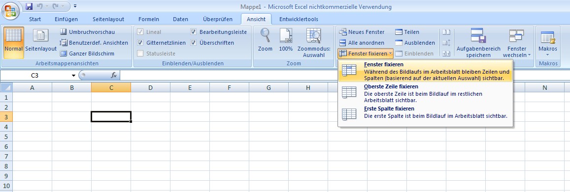

Soweit ich weiß, kann man in Excel 2007 auch Spalten fixieren. Man wählt einfach eine bestimmte Zelle an, ab der fixiert werden soll und fixiert die Ansicht dann (siehe Bild).
Das normale fixieren basiert auf der Auswahl der Zellen. Wenn Du Spalte C markierst und dann fixierst, sollte die gewünschte Fixierung erstellt werden.

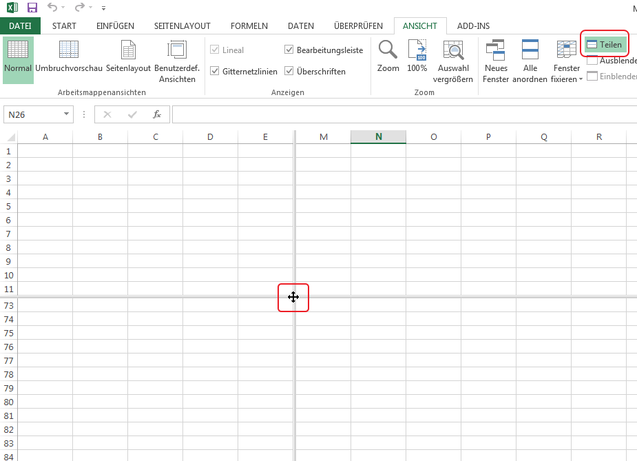

Die Alternative zum Fixieren wäre das Teilen eines Fensters.
Damit kannst du bspw. in der oberen Fensterhälfte die Zeilen 1-10 anzeigen und nur in der unteren Hälfte scrollen.

Danke für den Tipp mit dem Fenster teilen, werde das mal ausprobieren!
