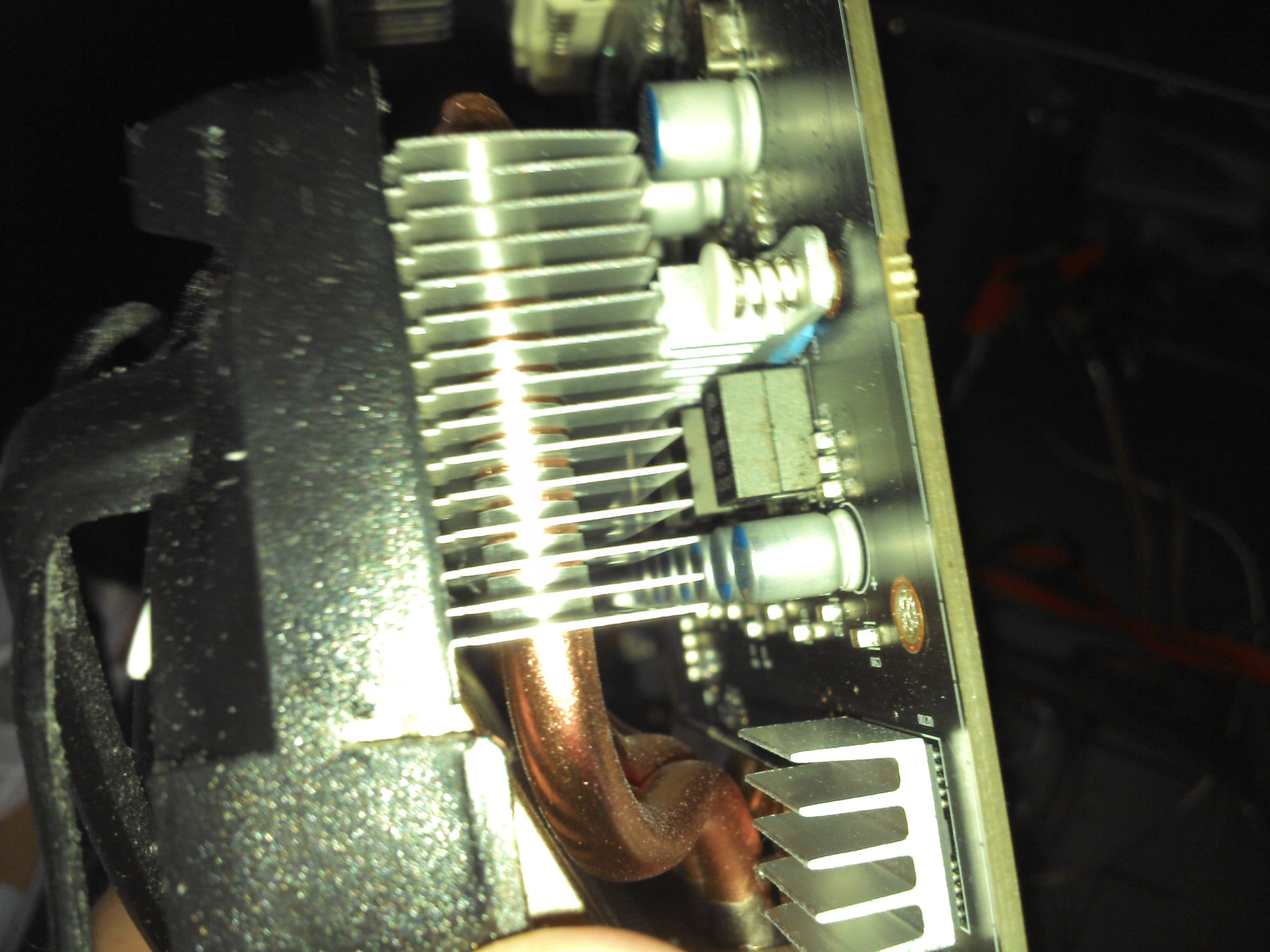

OK. Was ich gerade sehe...Karte ist nicht von mir umgebaut....
Die schwarzen Bausteine ohne Kühlkörper darauf.... sollte ich da noch welche drauf packen? Braucht es wohl Kleber für.
Den Kühler dafür ab und.mit der paste wie für neun CPU kühlerwieder ddrauf?

Man kann da die kleinen Kühlkörper für Speicherbausteine drauf kleben, die gibt es auch mit Klebepads aber eigentlich brauchen da keine Kühler drauf, wenn man nicht exotische OC-vorhaben umsetzen möchte.
was für Teile sind das?
Die Spannungswandler liegen unter der Kühl"Bank", die Rams sind eher quadratisch und flach unter den einzelnen Kühlkörpern, und die Rechtecke auf dem Bild, die dunklen, zwischen Kühlbank und einzelnen Körpern, was für Bauteile sind das?
offtopic interessehalber :D danke
Was meinst du jetzt? Was Speicherkühler sind oder welche Bauteile die Spannungswandler sind?
auf meinem Foto ist unten vorne ein Kühlkörper (verklebt), weiter oben auf der Platine per gefedertem pushpin sieht man die Kühlbank auf den Spannungswandlern, und dazwischen auf der Platine unter dem großen Accellero Kühlkörper sind doch anthrazitfarbene Bausteine, einen sieht man, oben steht weiss was drauf, schwach zu erkennen.
Was sind das für Teile? Die Rams sind flach, die Wandler auch, und diese Klötze?
Hatte gestern noch paar Bilder gefunden bzgl Montage, da sind die überall frei von Kühlkörpern, hätte mich nur am Rande interessiert was das ist. _)
Könnten Spulen sein, kann ich aber nicht genau sagen.
Welcher Kühler/Karte ist das genau? Übertaktet?
