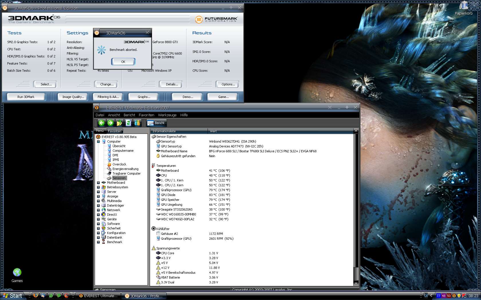

Bei 83° GPU Diode dreht mein Lüfter 92% bzw 2601 RPM. Denk mal das die Karte dann so ab ca. 90° GPU Diode voll aufdreht. Sollte die Karte ca 110° erreichen taktet sie dann runter. Ist so im Bios programmiert. Hab da mit Nibitor nachgeguckt! CPU Threshold 110°.
Solange du keine Probleme bzw Abstürze hast würde ich mir keine Sorgen machen.

Hier der Screen zum Beweis.

Hab ich doch beschrieben, darum ging es mir nicht. Ich finde eben die Lüfterdrehzahl abhängig von der Temperatur im Vergleich zur GTX interessant. Dass der schon bei 83°C so hoch dreht ist merkwürdig, bei ungefähr 40 Watt höherer Leistungsaufnahme unter Last.

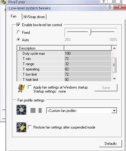

Schau mal ob deine Graka nicht zugestaubt ist oder der Lüfter nach hinten rausblasen kann, des Weiteren empfiehlt sich ein Seitenlüfter unterhalb der Graka.
Hier noch nen bild von Riva, da kann man sehen das auch die GTS bei 90°C hochdreht.
Standard sind 60% Lüftergeschwindigkeit ab 75% wirds laut.
Teste doch mal mit dem Nvidia Smoke Demo. Dieses auf volle Bildschirmgröße aufziehen bringt bei mir (1920x1200 Pixel Auflösung) die Grafikkarte sehr schnell auf hohe Temperaturen. Steigt auch nach 30min immer noch langsam.
Wenn der Lüfter bei 100% zu laut ist, dann stimmt was nicht, wenn ich meinen mit Rivatuner auf 100% stelle ist er zwar lauter, das ist aber nur der Luftstrom der entsteht.

So,ich habe jetzt mal mit dem Rivatuner manuell auf 100% gestellt und mir ds mal genauer angesehen...und muss feststellen das es wirklich der Luftstrom sein muss da der Lüfter bei 60% (also standart) eigentlich unhörbar ist (unter den anderen Lüftern im betrieb).Es klackert oder rüttelt nichts an der Gafikkarte.
