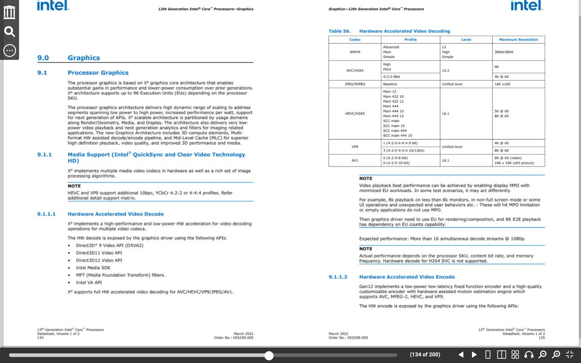

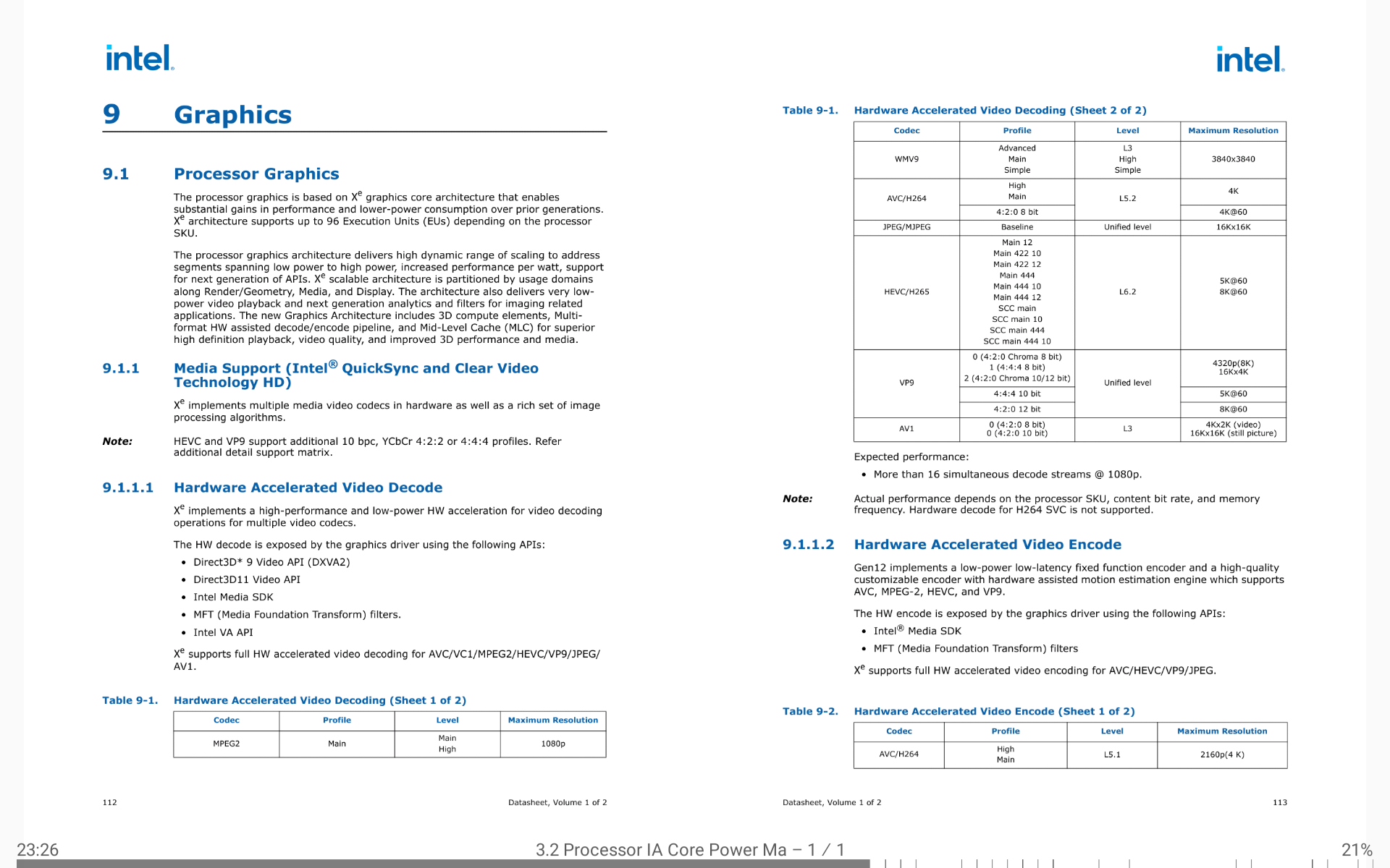

Was heißt das? Ich habe dich nach deinen HEVC-Einstellungen gefragt, weil verschiedene Bittiefen und Farbcodierungen (anders, nicht besser oder schlechter) einen Einfluss darauf haben, welche Hardware sie beschleunigt decodieren kann. 10bit 4:2:2 kann aktuell nur Intels moderneres Quicksync ab raptor Lake, andere Farbcodierungen wie 4:2:0 bekommt man auch bei nVidia und AMD sowie älteren Intels.
Und ohne genauere Infos über die HEVC-Codec-Einstellungen ist eben fraglich, ob die AMD-iGPU das überhaupt beschleunigt decodieren kann.
Falls sein MB mit Kaby Lake klarkommt, könnte der TE es auch mit einer CPU mit HD630 ausprobieren, die ist in Sachen transcoding flotter als die HD530, braucht aber auch mehr Strom.
Kaby Lake / HD630 kann HEVC 10bit afaik auch nur in 4:2:0 beschleunigt decodieren.

Ziel ist es auf dem großen 4K TV im Browser mit Immich das 360° Videomaterial anzuschauen. Man kann die Kamera dort quasi drehen.
