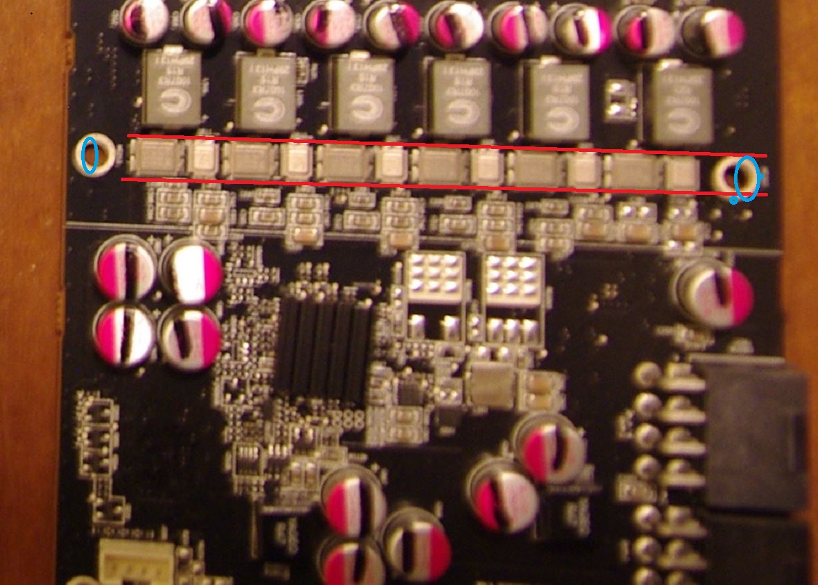

Sind also wirklich nur die Teile hinter den Spulen ....die eben so heiß werden. Der Riegel wird verschraubt ,kann auch nicht nach vorn rutschen...der ist dann bombenfest. Weil auf diesen "Riegeln" wie bei meiner 7900er damals ist ja "normales " WLP PAD darauf was nicht leiten sollte oder? Des wegen .......:freak:

die Kontakte vor dem rot markierten sollen ja (Empfehlung) AC/Proli isoliert werden wenn Kühlerchen verklebt werden.Wie gesagt da kann es aber keinen Kontakt geben durch die Verschraubung.
erstmal ein ganz klares JA, natürlich können die Spawas unternander einen kurzschluss bekommen, sollte deine leitende WLP verlaufen...

Fahr nochmal fix in den Cyberport und hol ne Tube MX2. Die kommt dann einmal auf den Riegel ,und die Pads auf den Chip nur.....
