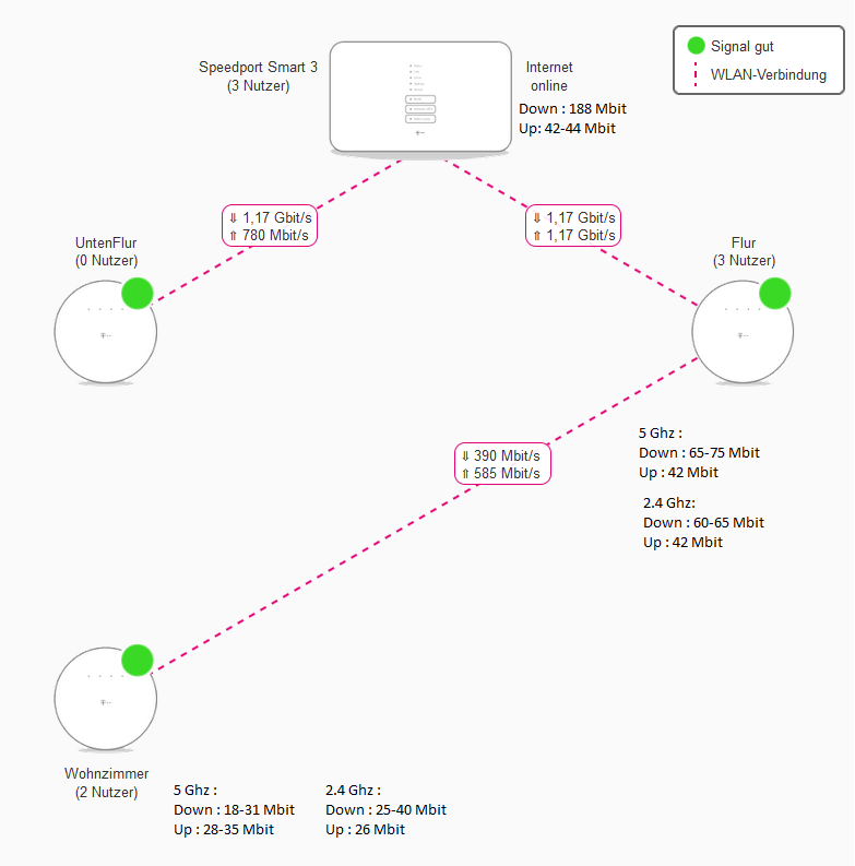

Smart 3 VDSL Router ( Es liegen ca. 185/43 an , Magenta XL 175/40)
3x Speed Home Wifi als Mesh
Smart 3 macht Mesh Basis.
So sieht das ganze aus. Die echten Werte habe ich entsprechend darunter geschrieben.
Ich hatte davor TP Link Deco´s die das ganze Haus mit über 160 Mbit versorgt haben. Aber weichen mussten, da die Decos nicht mit dem Magenta TV Receiver im Multicast klar kamen ( 7 Sekunden stabiles UHD Bild dann ruckeln, obwohl 160-180 Mbit anlagen).
Ich bekomme einfach keine Performance, es sei denn ich bin mal direkt mit dem Router verbunden.
Kanaleinstellungen habe ich alle durch... das bringt gar nichts... ausser 15-20 min totalausfall bis sich die Speed Homes mal wieder finden und verbunden haben. Gibt es hier eine Lösung für? Die Bandbreiten Anzeigen versprechen ja einiges...

Das Problem was ich habe dass das Mesh System nicht die volle Bandbreite (ca.180 MBit) an die Endgeräte liefern kann.. Teilweise kommen im Wohnzimmer dann nur noch 25 MBit an. Die Geräte sind mit den Speed Homes mit mind. 520-866 MBit verbunden im 5 GHz Netz.

Der Router steht genau eine Etage exact darunter. Die Entfernung zum Flur unten und Wohnzimmer betragen etwa 5-6m Luftlinie.
