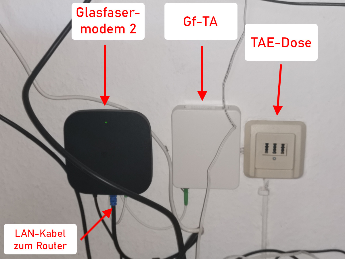

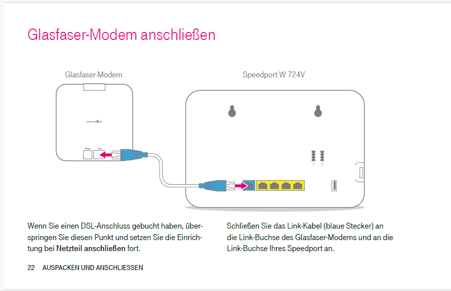

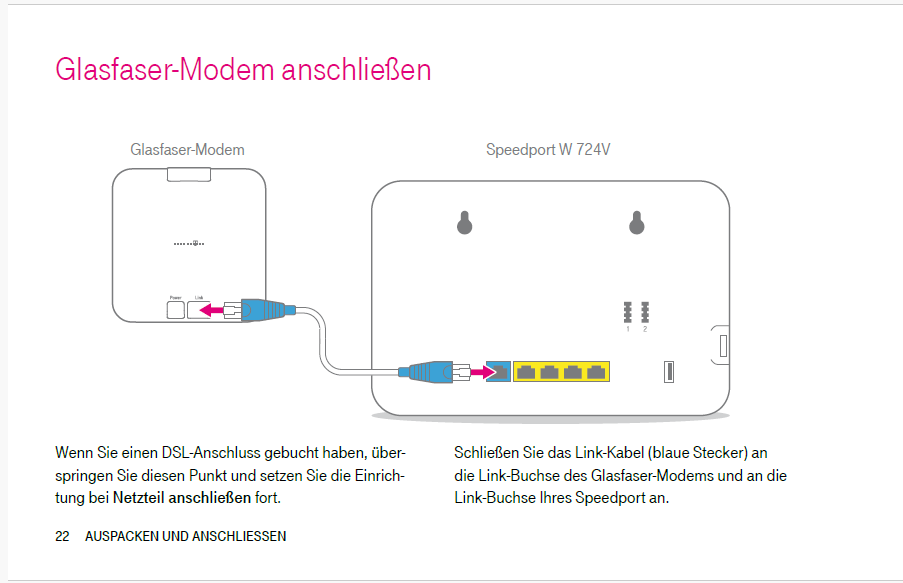

norKoeri schrieb:
Dein Speedport kann Glasfaser.
Nicht direkt. Es gibt zwar die "Link"-Buchse dafür, die dient aber nur als RJ-45-Eingang vom Glasfasermodem zum Speedport. Du kannst nicht vom Gf-TA direkt in den Speedport. Das habe ich bei mir selbst so in der Konstellation am Laufen (Gf-TA per Glasfaser-Kabel > Glasfasermodem 2 per RJ-45-LAN-Kabel > Speedport W724V, Typ A).
@triple-frog : Wenn du mit deiner aktuellen Konstruktion zufrieden bist, würde ich mir nur ein Glasfasermodem, wie z. B. das Glasfasermodem 2 der Telekom, holen und dieses mit dem Speedport verbinden.
Danke, so hätte ich es gemacht wenn ich keinen GPON Anschluss bekommen würde/werde
