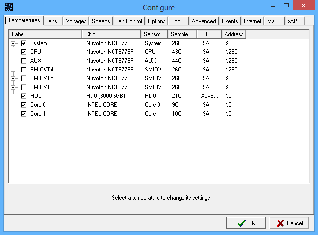

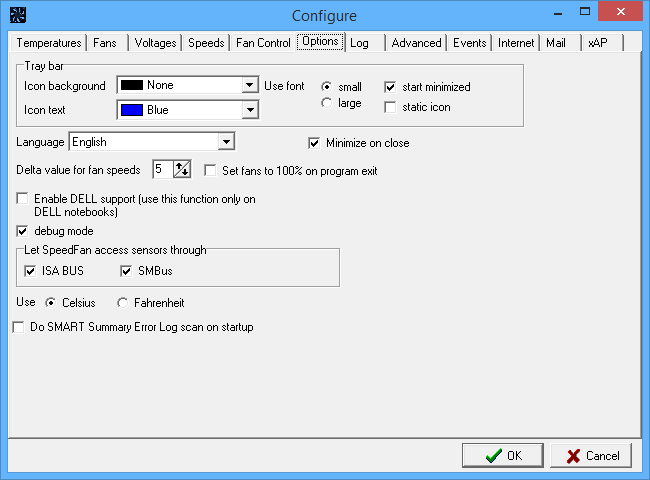

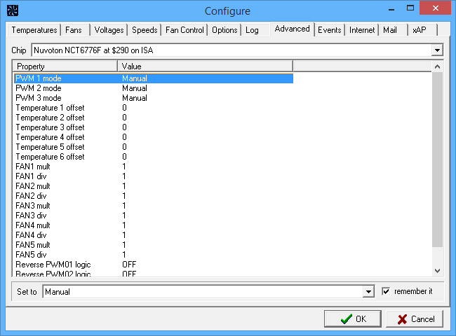

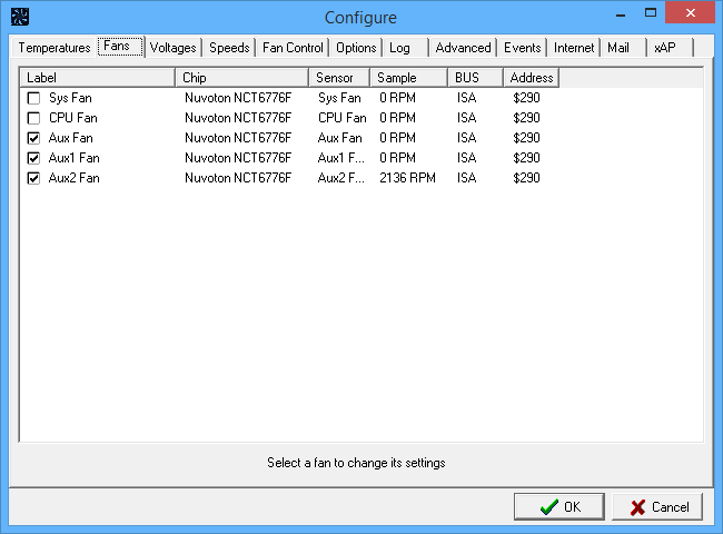

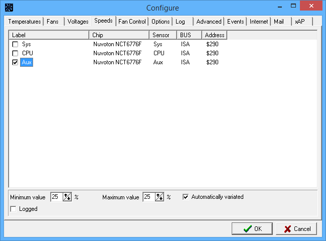

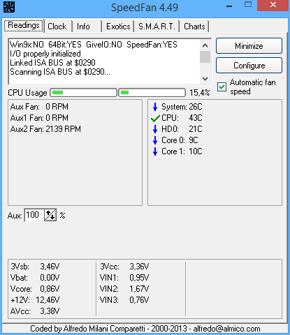

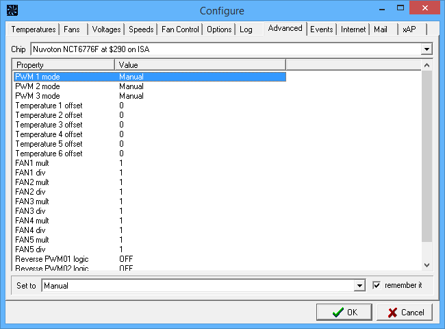

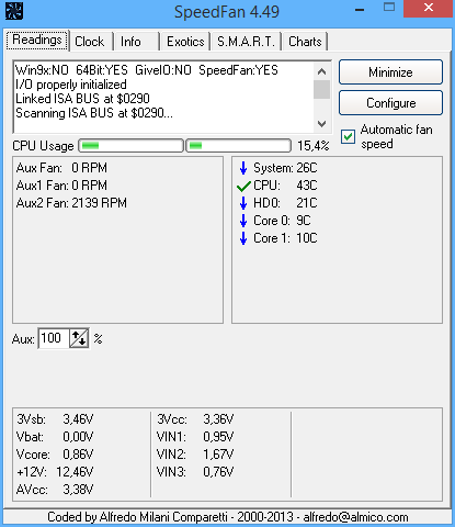

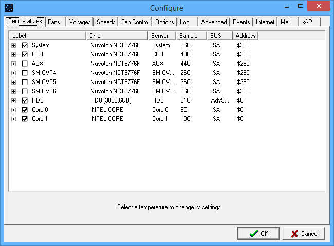

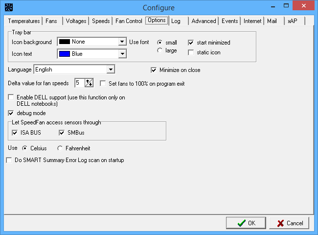

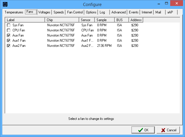

Guten Tag liebe Community,
nachdem ich nun auf Windows 8.1 umgestiegen bin, wollte ich erneut per Speedfan meinen Gehäuselüfter akkurat regeln lassen. Leider wird die Lüftergeschwindigkeit jedoch nicht automatisch variiert!
Wenn ich das Programm starte, dann befinden sich der Lüfter immer auf 100% Geschwindigkeit und regelt sich nicht automatisch herunter oder herauf.
Bisher habe ich keine Lösung für das Problem gefunden.
Ich dachte eigentlich alle nötigen Schritte dafür bereits getroffen zu haben, wie das Häkchen zu setzen bei "Automatic SpeedFan" und in den Einstellungen ist "automatically variated" ebenfalls angehakt.
Wie könnte ich dieses Problem beheben? Tritt dies bei noch jemandem unter Window 8.1 auf?

Alleine das "advanced fan control" anzuhaken hat das Problem beseitigt, danke sehr :).
HAst du eigentlich die Lüfter den gewünschten Temperaturen zugeordnet? Also im Reiter Temperaturen mal auf das "+" vor der zu regelnden Temperatur anklicken und da den richtigen Lüfter auswählen. Ansonsten kannst du dir wie schon geschrieben, auch unter Advanced Fan Control eine eigene Lüfterkurve basteln. Einfach nur anklicken reicht da normalerweise nicht, weil du ja auch erstmal einen oder mehrere Sensoren einem Lüfter zuordnen musst. Richtig kann das bei dir also eigentlich noch nicht regeln. :)
