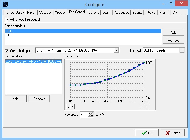

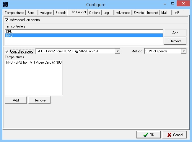

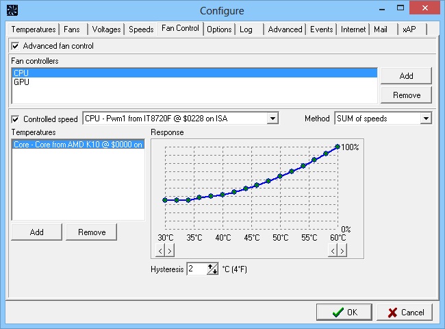

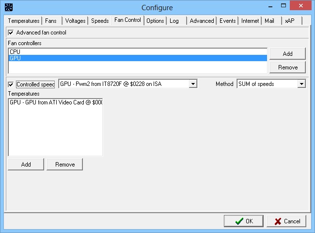

wie der Titel schon sagt habe ich ein Problem mit Speedfan.
Das Problem tritt wie gesagt nur unterm spielen auf, beim normalen windows betrieb etc. gibt es keinerlei Probleme.
Ich habe jeweils für meine CPU und GPU ein Advanced Fan control profile angelegt. (siehe anhang)
Jetzt unterm spielen, es ist egal was, wenn laut profile der gpu fan auf 60% laufen sollte, läuft er auf 60% springt aber adnn immer wieder fuer kurze zeit auf 100% und dann wieder auf 60% zurück etc.
Ich dachte zuerst das es ein bug des lüfters ist, aber wenn ich manuell auf 61% 62%... stelle läuft er einwandfrei.
Das tritt _nur_ mit dem GPU Lüfter auf CPU läuft ohne Probleme.
Meine GPU ist übrigens eine 6950 mit shaman kühler+lüfter.
Speedfan 4.47
Jemand eine idee? den ich bin am verzweifeln...

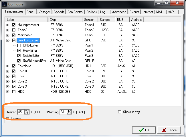

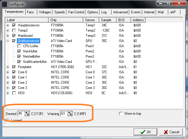

Achte darauf, dass es zu keinem Temperaturkonflikt zwischen deiner Kurve und den üblichen Schwellentemperaturen kommt (im Screenshot eingekreist). Diese haben nämlich Vorrang gegenüber den Kurven.
Ha! Unglaublich das war es! An die einstellungen hab ich gar nicht mehr gedacht, ich bin eh davon ausgegangen das das hinfällig ist sobald man ein advanced profiles anlegt!
Aber das ist es wohl gewesen zumindest funktioniert es bisher.
Danke!
