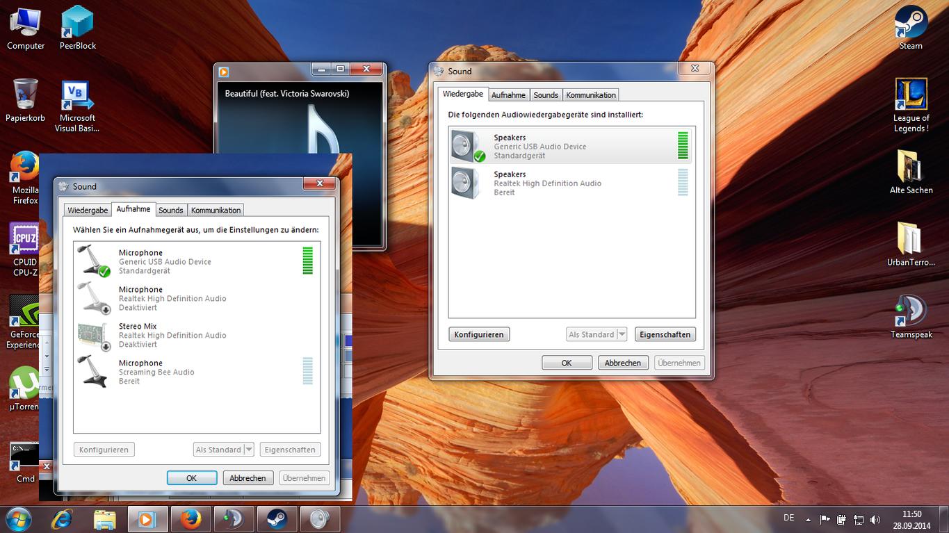

Hallo ich habe mir vor 2 Tagen die USB Vigo Sound Card gekauft da ich an meinem laptop nur ein eingang für Kopfhörer habe und nicht fürs Mikrofon , als ich alles angeschlossen habe hat auch alles super funktioniert , habe alles gemacht wie in dem Heft beschrieben also deaktivierung von dem Laptop sound usw, als ich den laptop dann heute morgen angemacht habe(2 Tage später) ging es auf einmal nicht mehr ich bekomme weder Ton noch kann ich mit dem Mikrofon sprechen , ich bekomme in der Systemsteuerung und Sound aber angezeigt das sie funktioniert (angeblich) wenn ich ein Lied anmache oder unter Rechtsklick Testen drücke geht Rechts der Grüne Balken 2 mal hoch, ich habe auch schon selber bei google nachgeschaut aber finde nur das ich treiber herunterladen soll was ich auch getan habe , habe sie installiert und wie immer nach installieren von neuen treibern den computer neugestartet , hat nichts gebracht , habe auch danach eine Systemwiederherstellung gemacht , also 2 Tage zurück hat auch nichts gebracht , habt ihr eventuell eine Lösung oder eine idee wieso weshalb warum ich jetzt keinen sound bzw selbst nicht mehr as Mikro funktioniert?

Du gibst also im Startmenü "Sound" ein und drückst Enter, daraufhin öffnet sich eine Liste mit den Audiogeräten. Das richtige Gerät, das du verwenden möchtest, sollte hier mit einem grünen Haken als Standardgerät markiert sein. Wenn du testweise ein Lied wiedergibst, sollte sich der Balken daneben bewegen. Wie sieht das bei dir aktuell aus?
Welche Geräte stehen da, welches ist Standard und bewegt sich da was?
Hier da sieht man alles was als standart ist und das sich alles bewegt wenn ich das headset an einen anderen computer anschließe mit mikrofon funktioniert alles wie immer also das headset scheint nicht defekt zu sein
