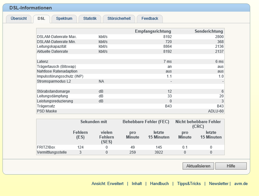

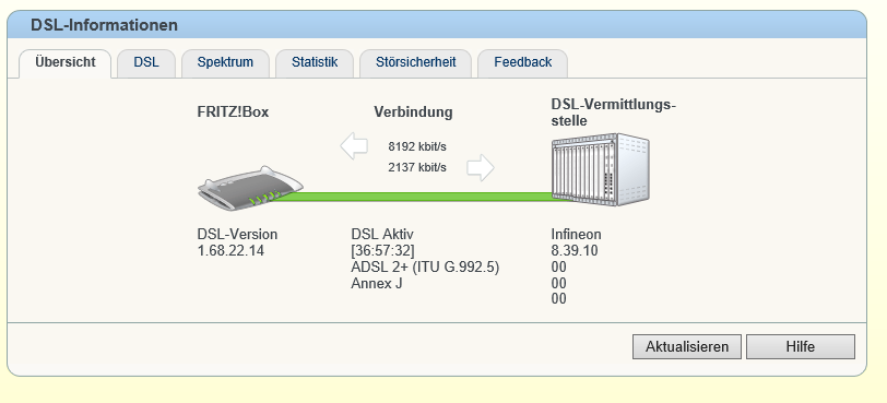

Alles schon gemacht. Es ändert sich nix. 1und1 hat 2 mal die Störung angenommen und weitergeleitet. Ich habe einen 16000 Anschluss mit einem ANNEX J Port, 16000 sind technisch nicht möglich, weil die Leitung zu lange ist. Die Box sync mit 8192 kbit/s bestenfalls kamen mal 6900kbit/s oder so an. 810KB/s ist der Download. 1und1 hat hat mir aufgrund dieser Tatsache aber 10 EUR monatlichen Rabatt eingeräumt. Ich zahle also nur für einen 6000er Anschluss 24,95 EUR. Das ist ok.
Vor 4 Wochen war ich noch auf einem Annex B Analog Device geschaltet, mit 3500kbit/s
Hier mal Scrennshots.

Ok, die 8192 klangen nur nach dem ADSL Limit bei manchen Geräten. Aber du hast ja ADSL2+. Laut Noise Margin wären zwar noch etwas mehr möglich, aber eventuell nicht stabil.
