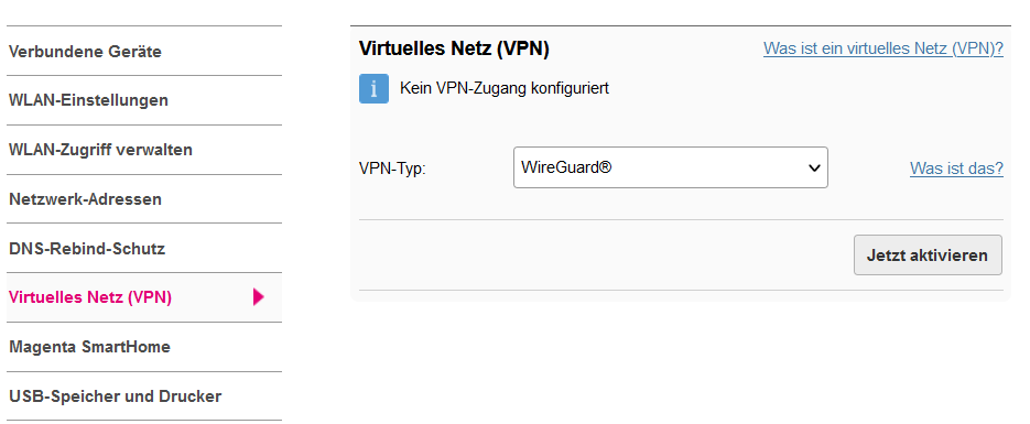

ich möchte gerne melden, dass beim neuen Speedport Smart 4 der Wireguard Port UDP 53280 im Internet offen steht, obwohl Wireguard deaktiviert ist. Dies ist ein Security Risiko, der Port darf nicht im Internet erreichbar sein, wenn der Service nicht aktiviert ist.
Wireguard ist deaktiviert in den Einstellungen ...

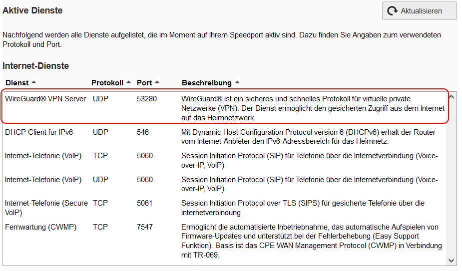

... und trotzdem ist der Port ins Internet geöffnet ...

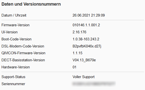

... anbei finden Sie die Details des Speedport Smart 4 ...

Die Frage ist, ob er WIRKLICH offen ist.
Wenn du einige Festnetz MSNs eingerichtet hast, werden die TCP Ports 5060 und 5061 auch nicht offen sein, weil die MSNs erst mal standardmäßig nur mit UDP 5060 registriert werden.
Das wird schlicht eine Auflistung der reservierten Ports sein und mit "Aktive Dienste" unglücklich benannt.
Teste mal mit einem Portscan, ob der wirklich offen ist bzw. der Speedport darauf reagiert.

in der von dir geposteten Ansicht sind alle Dienste aufgelistet mit dem dazugehörigen Port. Der Dienst ist aber nicht aktiv, daher ist der Port auch geschlossen.

vielen Dank für die Antwort. Du schreibst selbst, dass der Dienst ohne Konfiguration nicht aktiv ist. Er ist allerdings im System unter aktive Dienste gelistet :confused_alt:

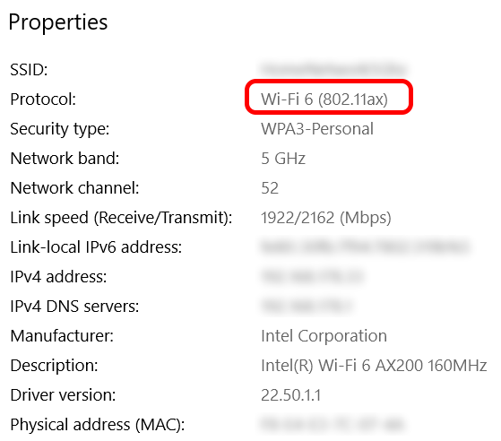

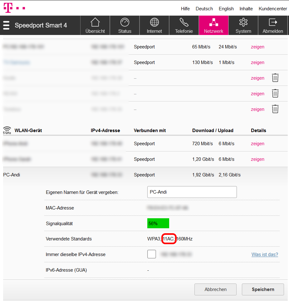

Neben diesem gibt es einen weiteren Anzeigefehler des Smart 4. Geräte mit WiFi 6 werden in der Netzwerkübersicht fälschlicherweise mit 11AC dargestellt, auch wenn diese über 11AX verbunden sind.
Der Fehler tritt auf allen WiFi 6 Endgeräten auf (Windows 10, iPhone 11).
