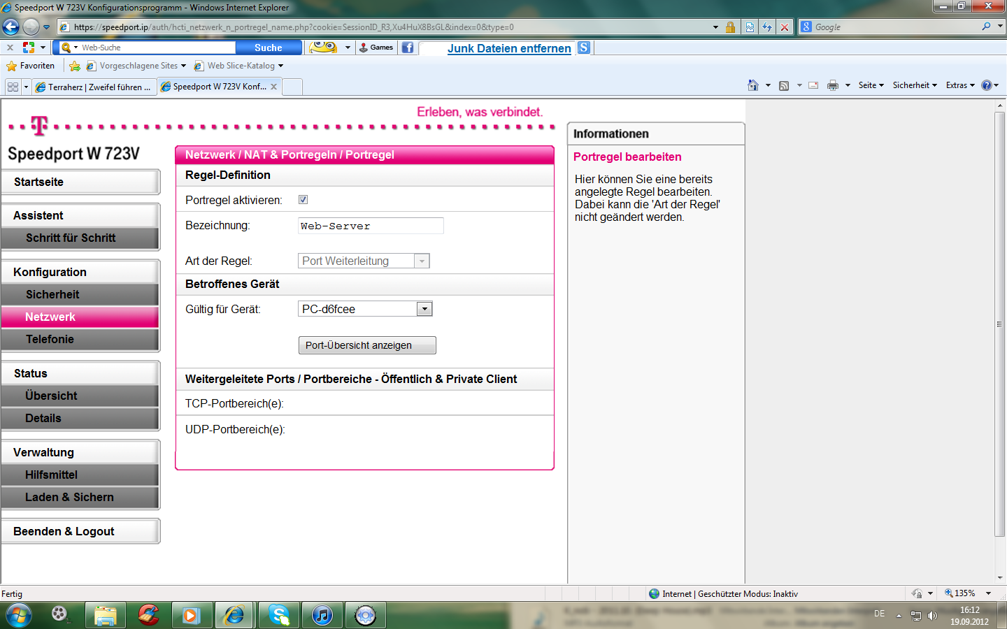

ich versuche dann auch mal die Bilder zu posten von den Porteinstellungen.

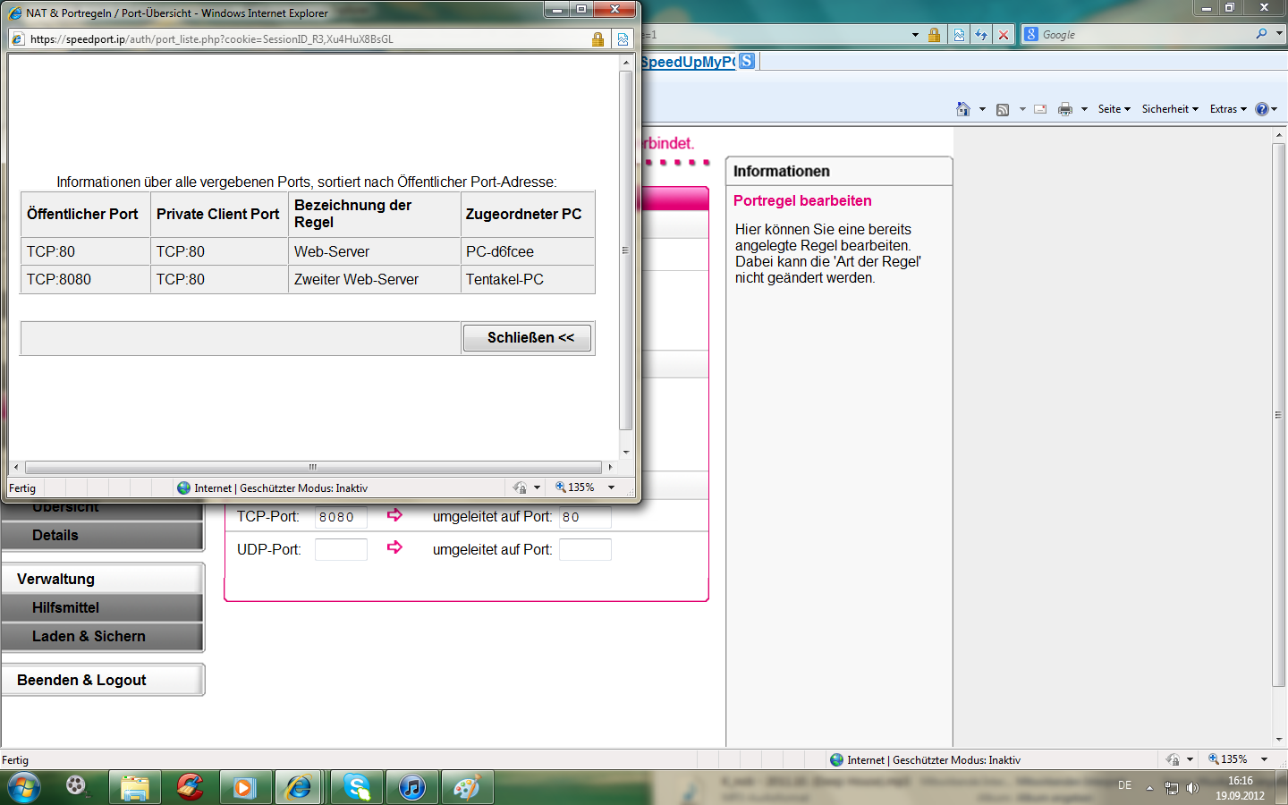

So habe mal ein paar Screenshots gemacht, wie füge ich die hier ein??
Habs gefunden
Hilft das weiter?? Oder hab ich da was ganz falsch gemacht.

Also über
deinname.no-ip.com müsstest du jetzt auf Webserver1 landen
über deinname.no-ip.com:8080 auf dem zweiten, das sieht soweit richtig aus!

Tentakel-PC ist also deine Webcam? Wenn du auf die Webcam zugreifen willst, solltest du das aber mit der Adresse
http://Internet-IP-deines-Routers:8080
machen, da du den externen Port 8080 auf das gerät Tentakel-PC auf den internen Port 80 umgeleitet hast.
Wichtig ist das http:// davor, da der Browser sonst nicht weiss, wie er mit dem Port 8080 umgehen muss.
